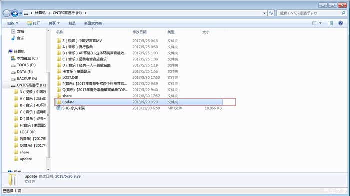

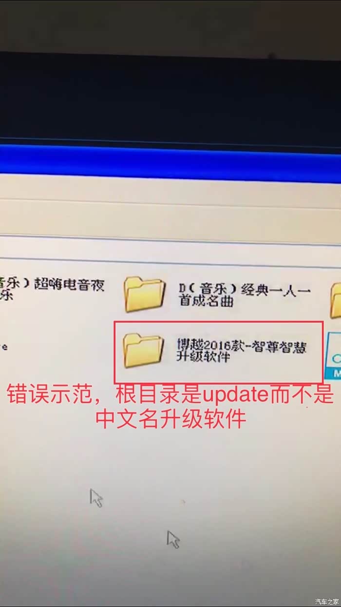

准备一个剩余可用16GU内存的U盘,(2.0/3.0接口,格式FAT32)U盘内储存歌曲、小电影暂无影响,呵呵呵??。

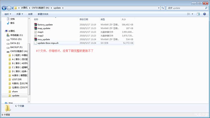

进入update文件夹,文件夹内共有6个文件,把update文件夹放在U盘根目录如图
U盘红色框文件夹内有6个文件如下图
错误示范

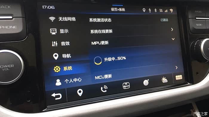

3、开始更新,更新过程中建议在怠速状态下进行,以免中断(如果不小心被中断怎么办,不必担心下面会有介绍从U盘更新)在车机设置中找到MCU、MPU页面,更新顺序—-—重要的事情说三遍
MPU→MCU→地图→TBOX,
MPU→MCU→地图→TBOX,
MPU→MCU→地图→TBOX,

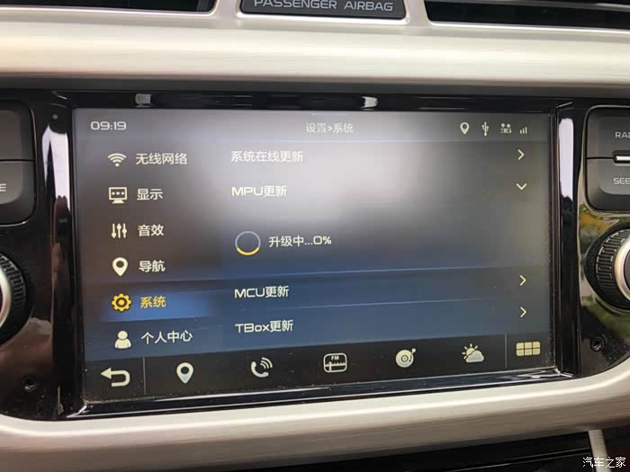

MCU、MPU、TBOX直接在设置页面上更新,如图
MPU→MCU→地图→TBOX,
MPU→MCU→地图→TBOX,
MPU→MCU→地图→TBOX,

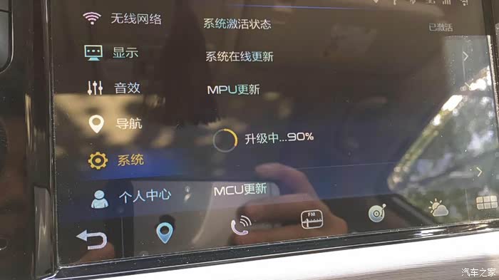

更新MPU大概7分钟,停顿在50% 90%时间较长。
更新MCU大概用15分钟
更新完MCU系统自动重启

2、U盘中找不到升级包。两种问题解决方案(1)U盘插入电脑检查文件是否储存在根目录update内。(2)在更新的时候被中断,按住那三个键在update中找到被中断的选项比如MCU点TUNE确定开始从U盘重新更新。
3、刷机失败解决方案,一般是U盘未插好,再检查格式是否正确。
