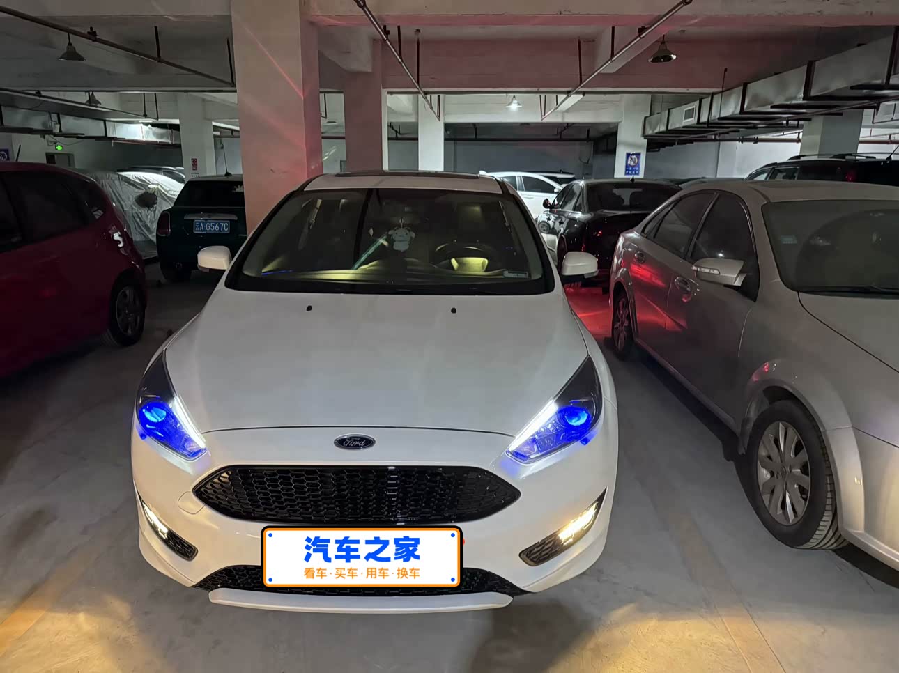

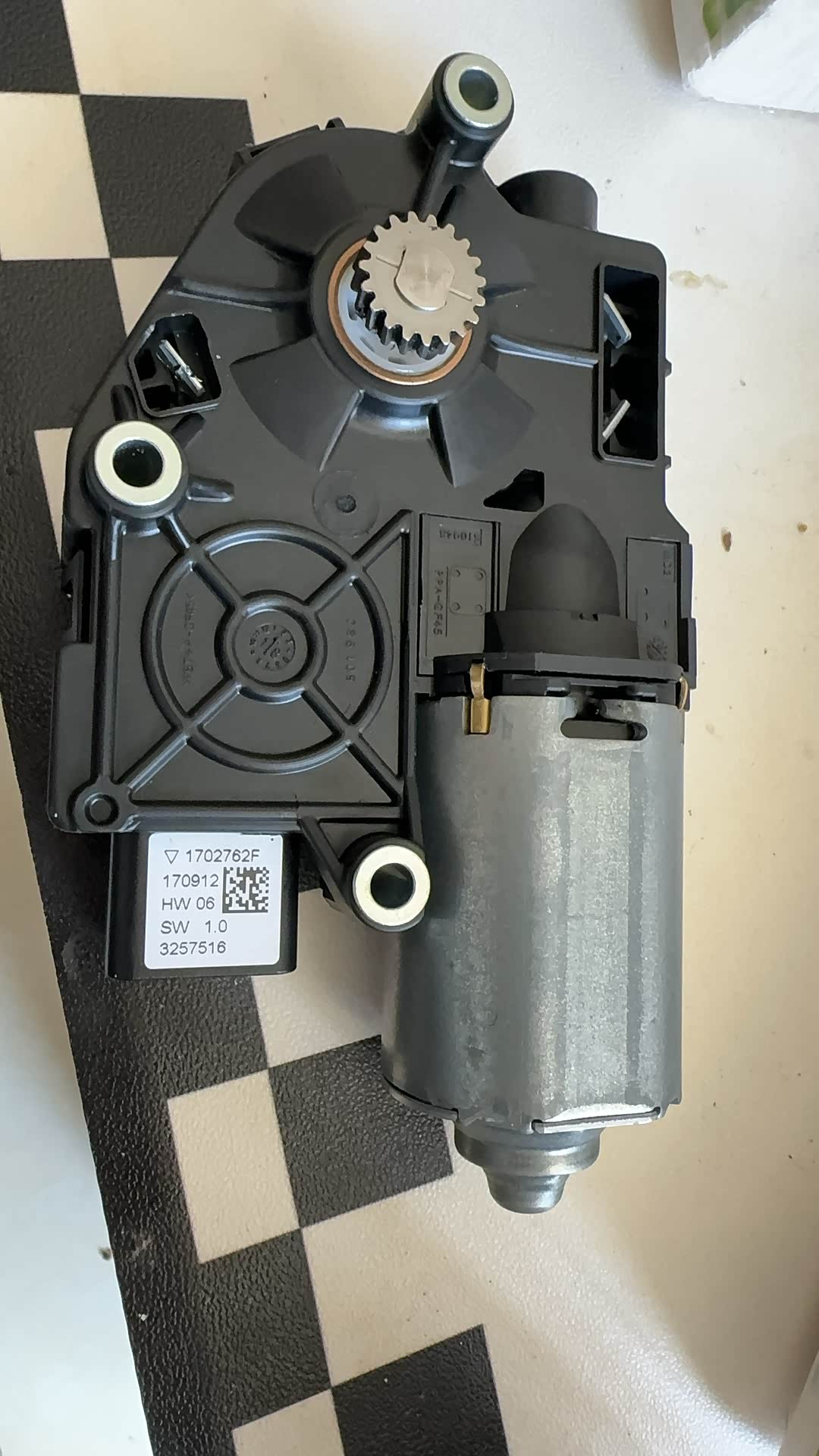

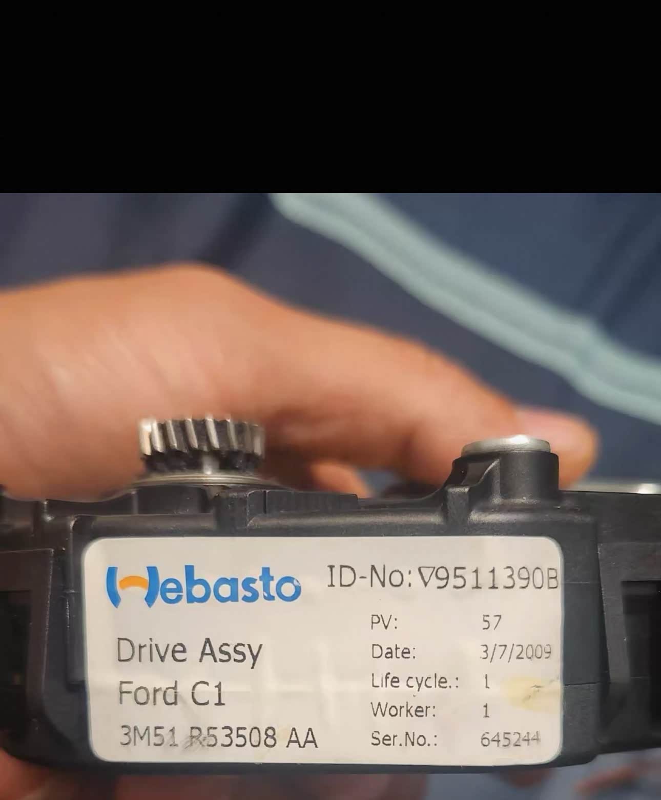

福克斯天窗打不开,4S检查发现天窗电机坏了
也就7年时间,去4S店保养天窗就开启不了,检查发现天窗驱动电机不工作,只能更换配件了,可惜没现货,要下单订购,感谢万能的闲鱼,让我找到了市场上的拆机现货,嘎嘎新,几分钟就更换好了,换了电机还需要让天窗轨道学习一下滑动开启关闭过程,完美解决,又可以再战个8年[ahl_微笑][ahl_微笑]
