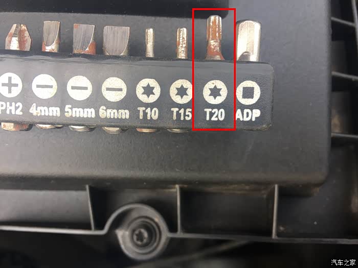

因为空滤比较脏,建议准备口罩和手套,另外是改锥头比较特殊,是T20八角星形螺丝头(见下图,也叫米字螺丝批头),一般组合改锥或者组合工具中可以找到,在某宝中也可以买到单独的螺丝批或者L型组合套装。

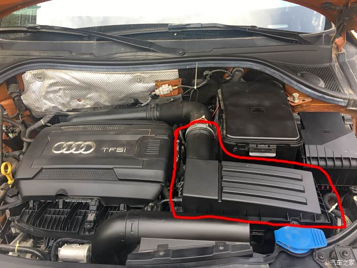

我的车是2018款2.0T低功率Q3。下图是空滤的位置

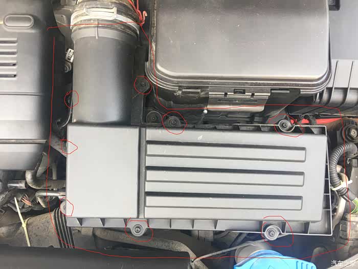

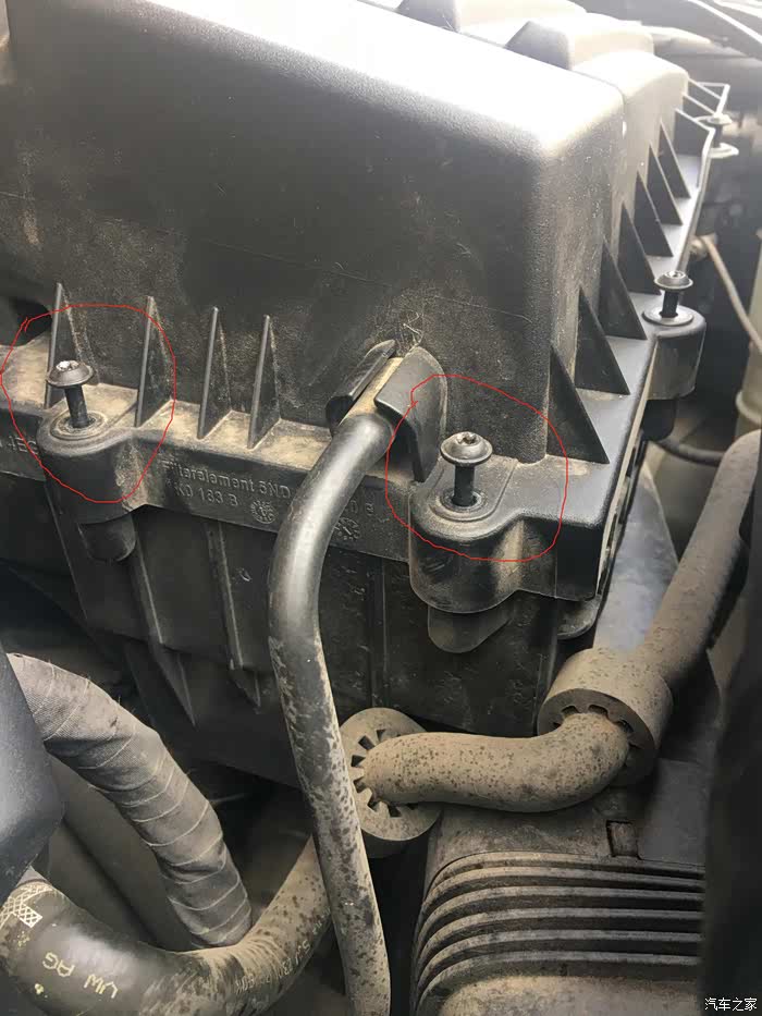

一共有八个螺栓
注意:不需要把螺丝全部拧出,仅需要从下面拧出到上盖脱落即可(见下图)

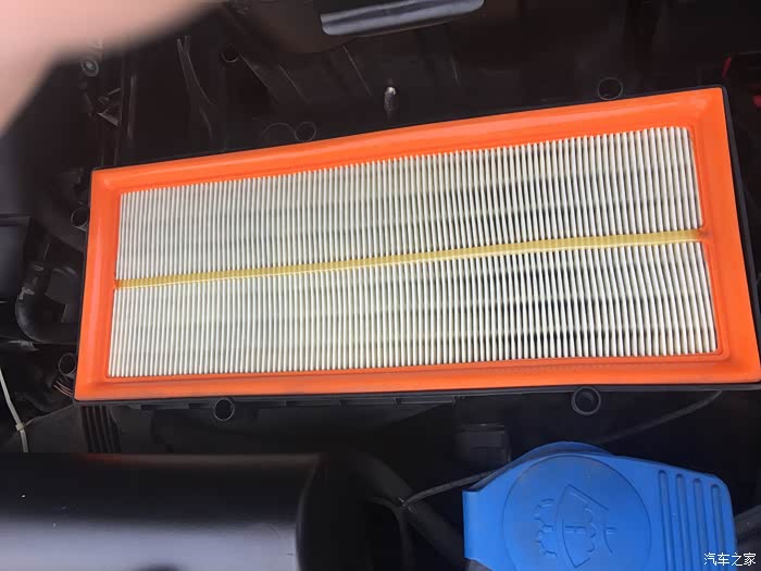

在风管与空滤之间是活接头,打开空滤的盖子就可以看到空滤,是不是看上去很干净(见下图)

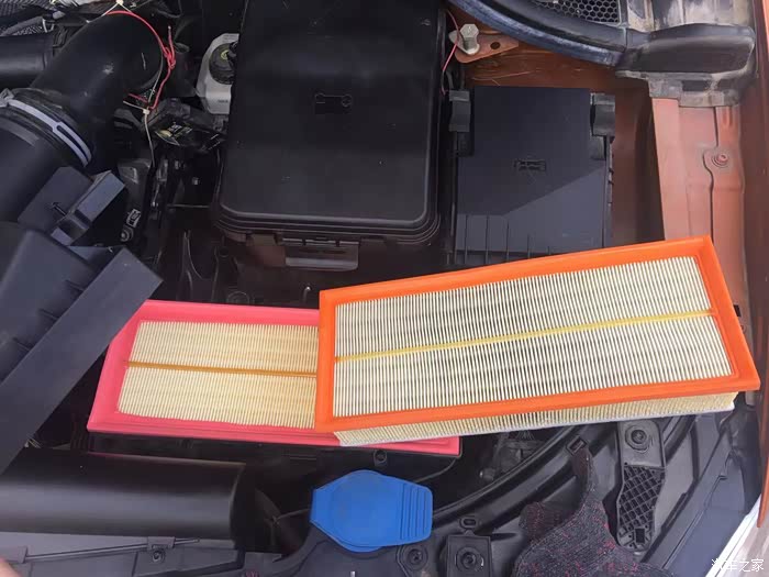

没有比较就没有伤害,比较一下就知道了(见下图)
这是拿下空滤后的样子,建议清理一下下面的空滤舱,最好用软布擦拭一下,用车用吸尘器吸一下里面的脏东西。(见下图)
