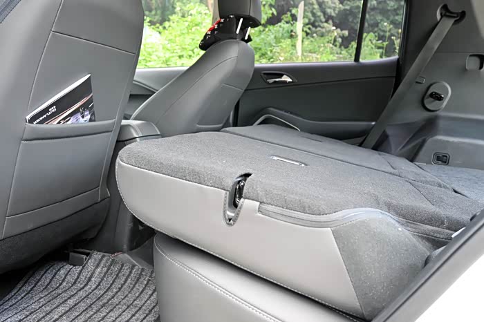

这是没改之前的,座椅放倒会有一个斜坡
从后尾箱看过去这个斜坡还是有点斜的

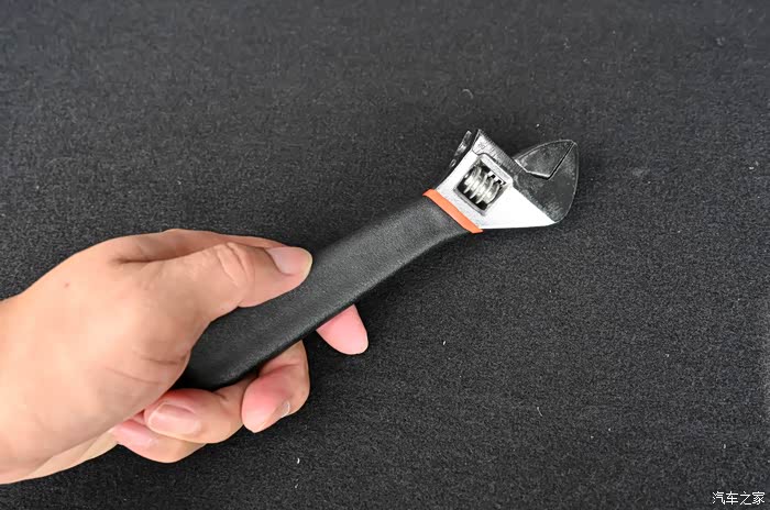

改装之前要准备一把活动板手

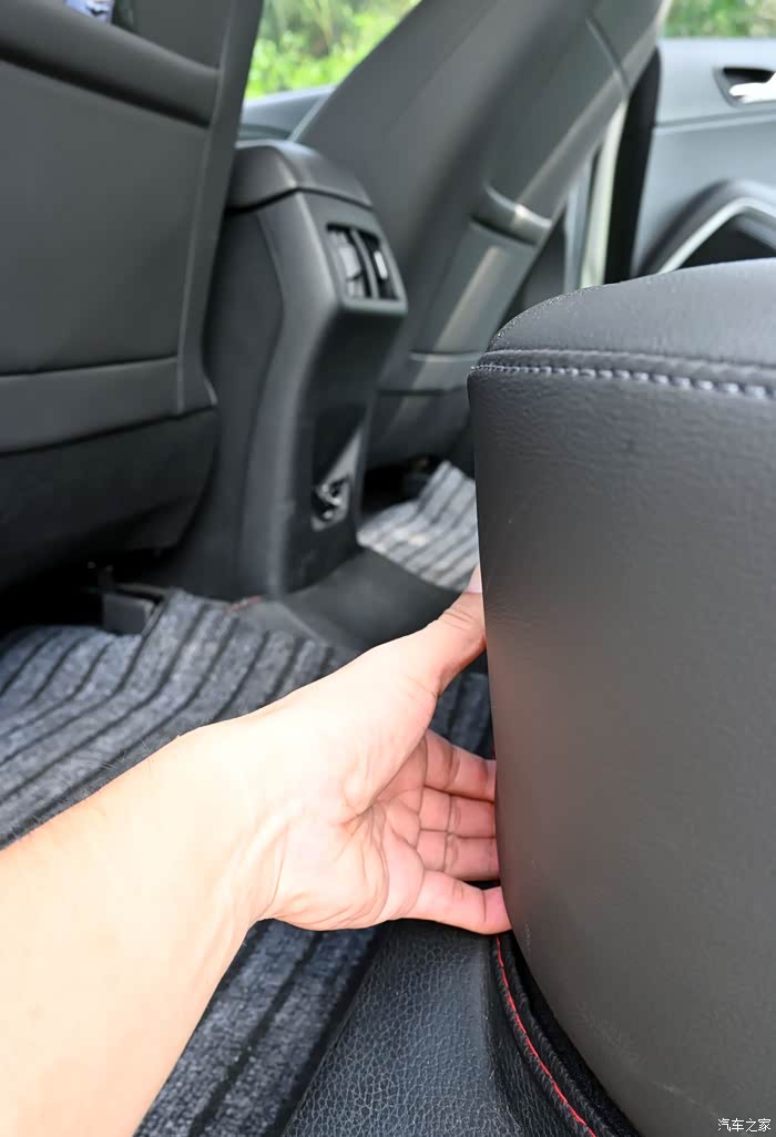

第一步先把后座椅前边拐角处的两个卡扣用力往上提,一边一个卡扣,用力往上提就行,提出来想放回去就对着位置压一下就压回原位了,不会搞坏的

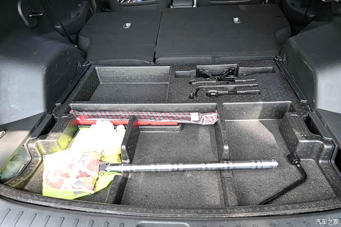

第二步放倒后座,把行旅箱盖板和泡沫隔层拿出来
这时候就会看到那颗螺丝了,红圈圈着的位置
后排座垫就靠前面拐角处的两个卡扣和这一颗螺丝固定的
