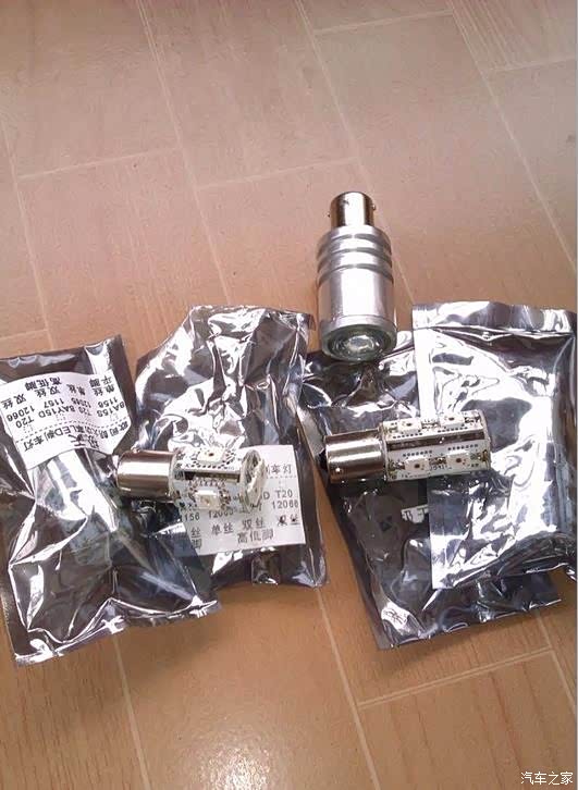

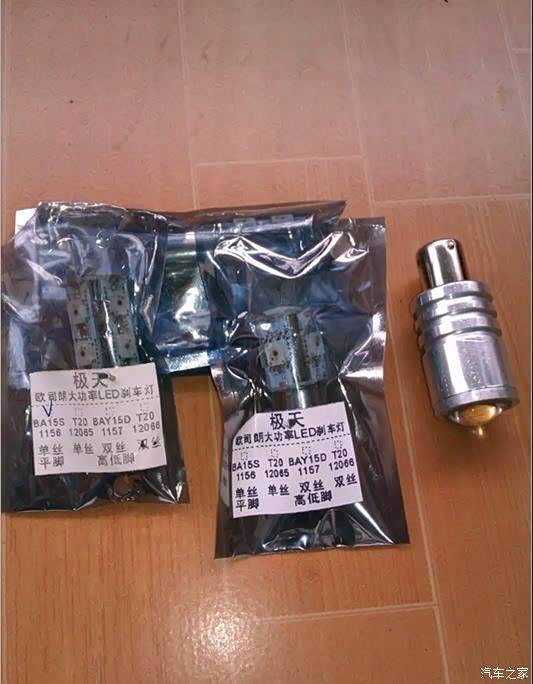

集体照:欧司朗LED+倒车灯
集体照:欧司朗LED+倒车灯
左:LED刹车灯;中:LED行车灯;右:倒车灯

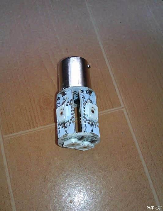

LED刹车灯

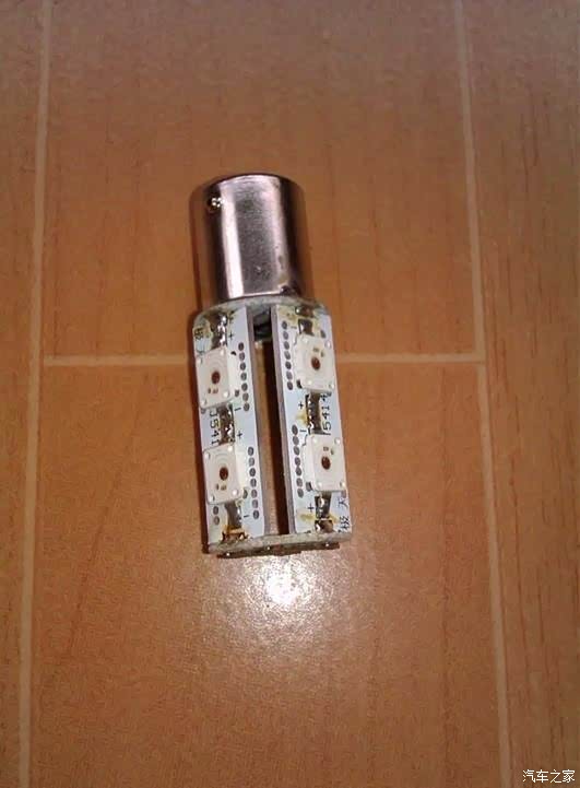

LED行车灯
倒车灯(流氓灯)

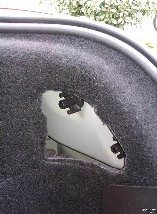

打开后备箱尾部两侧各有个黑色塑料装饰盖板,打开就可以看见两个塑料螺母;拧开就可以取下后尾灯了。
拆尾灯的时候注意下。有根尾灯线束。拔掉插头就可以拿下尾灯了。
