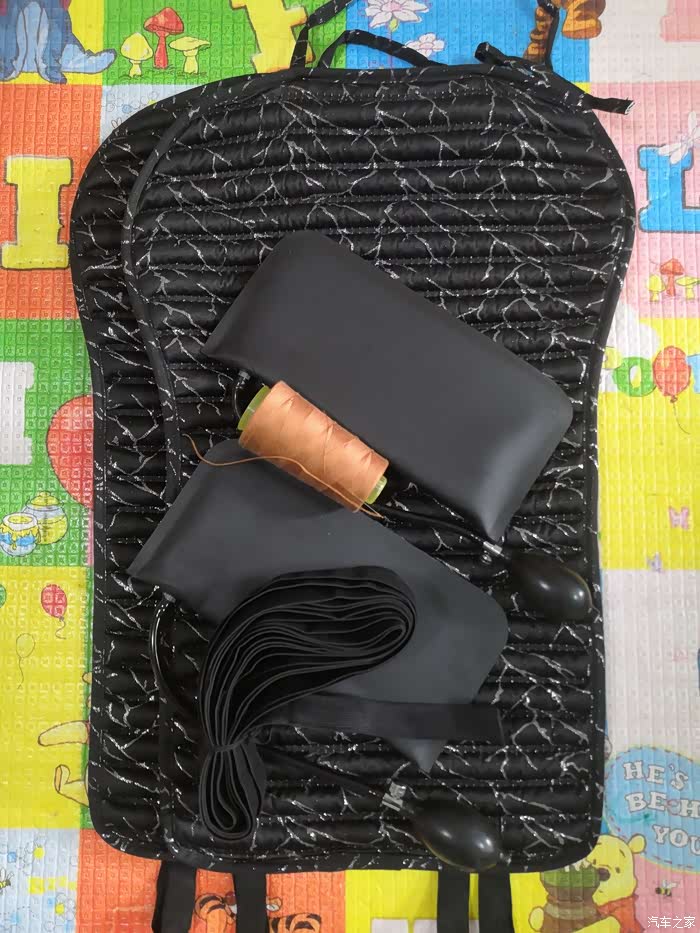

主要材料:原车座椅靠垫,气囊,松紧带,针线。
辅助材料:胶水。虽说是辅助材料,但很关键。气囊的气管接口是不是漏气,全靠这个。粘接胶管无任何技术含量,此处省略。这个胶水也不简单,这里不多说,感兴趣的自己去科普一下吧。

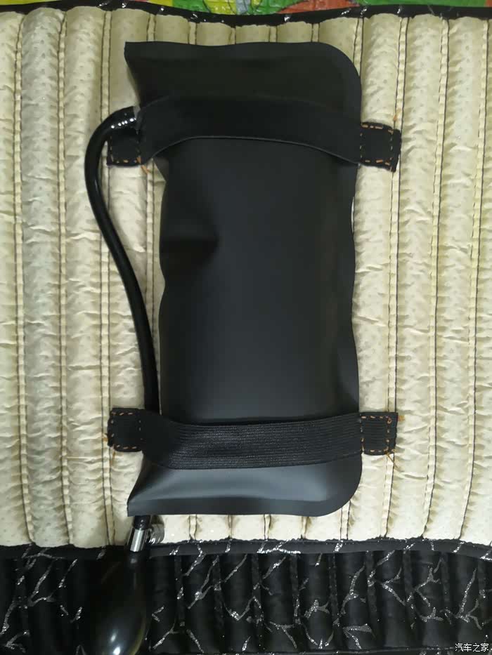

1)缝松紧带,固定气囊

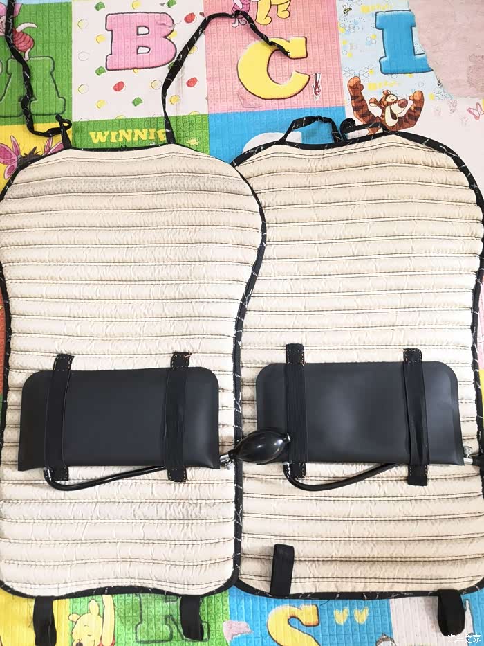

先按实际腰部舒服点的支撑高度,确定好位置,缝上两条松紧带。再把气囊塞到松紧带里。
两个都缝好,并装入气囊后的展示。简单吧!
充气测试一下。(请忽略”女工“手艺,这个不专业,但很结实。)
