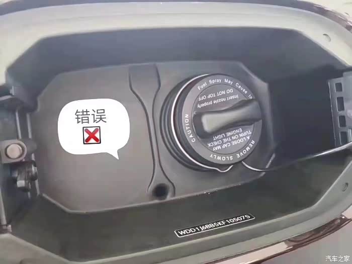

kefeng8888 2020/02/12 11:24:54 发表在 21楼
应该是油有问题。顺便看下邮箱盖反没反。‭ 奔驰车加油小知识🚦 :国六排放后的奔驰汽车油箱盖其实是有正反之分🤔 只有在正确方式下,才能保证密封性!如反装油箱盖或是油箱盖未旋紧燃油蒸汽会有泄漏进入大气⚠引动传感器导致发动机故障灯提示
我再去看看是否是油箱盖的问题
发表于 2020-2-12 11:36:44
killerdai 2020/02/12 11:28:34 发表在 23楼
我再去看看是否是油箱盖的问题
没有反
