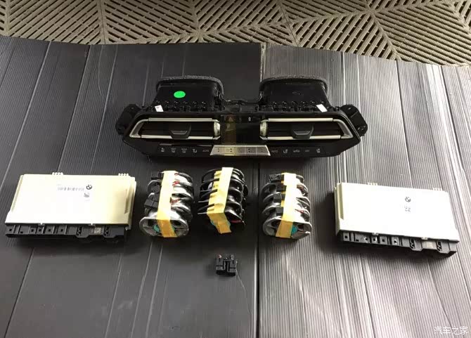

先来个大合影。

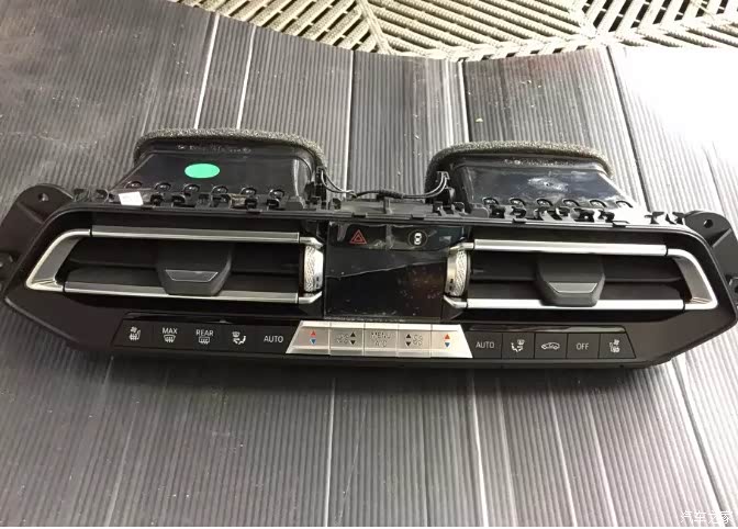

中控面板,只有一个按键不同,因为可以共同使用,切换通风或者加热。

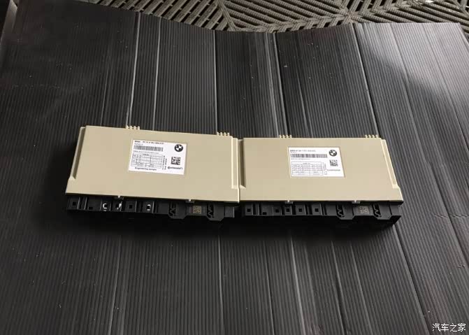

主副驾驶座椅下的通风模块。

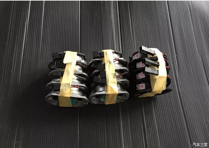

宝马原厂座椅通风风扇。(座椅通风坐垫忘记拍摄了)

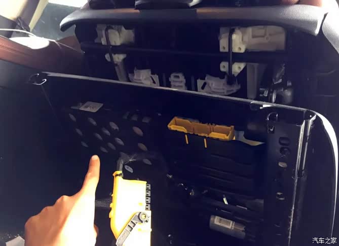

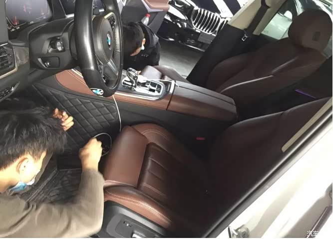

话不多说,先拆座椅。
手指的地方就是座椅通风模块的位置,需要更换掉。
原车座椅上只有一道孔,两边并无打孔。这是拆下来打完孔的效果。
开始更换模块。
副驾驶的模块(手中的小黑盒子,只支持加热)与更换的模块。
拆掉中控。
一共只有4个螺丝固定空调面板,卸掉就可以了。
拆下来面板对比一下。
安装好新的空调面板。
