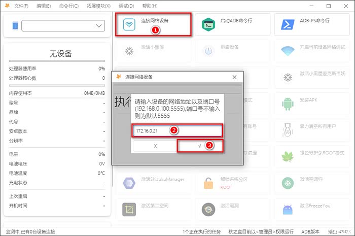

秋之盒下载地址,自行百度
秋之盒主界面,按照步骤操作!!!
秋之盒主界面,按照步骤操作!!!

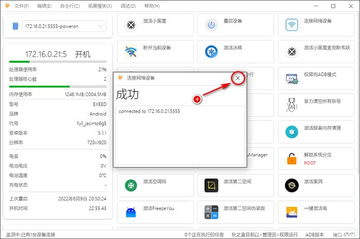

连接成功了!!!

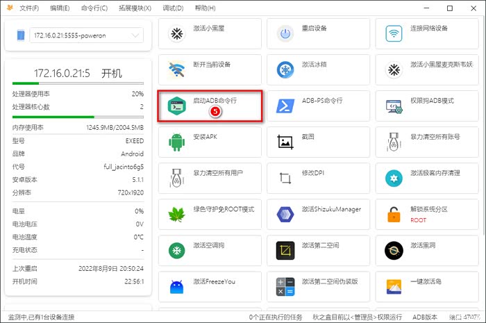

启动ADB命令行!!!
准备输入命令了!!!

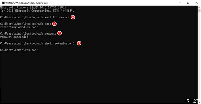

逐条执行一下命令,输入完命令敲回车键!
adb wait-for-device
adb root
adb remount
adb shell setenforce 0
adb wait-for-device
adb root
adb remount
这里说明一点,在桌面创建APP文件夹,下载对应软件至该目录
要不然命令无效!!!

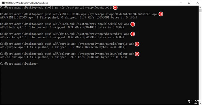

#删除嘟嘟PRO
adb shell rm -fr /system/priv-app/DuduAutoUi/
#安装嘟嘟MINI版
adb push APP/MINI1.012003.apk /system/priv-app/DuduAutoUi/DuduAutoUi.apk
#安装黑色主题
adb push APP/black.apk /system/priv-app/black/black.apk
#安装白色主题
adb push APP/white.apk /system/priv-app/white/white.apk
#安装紫色主题
adb push APP/purple.apk /system/priv-app/purple/purple.apk
#安装彩色主题
adb push APP/colour.apk /system/priv-app/colour/colour.apk
要不然命令无效!!!
#删除嘟嘟PRO
#安装嘟嘟MINI版
#安装黑色主题
#安装白色主题
#安装紫色主题
#安装彩色主题
