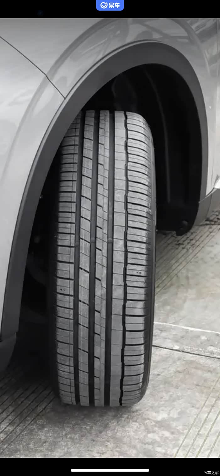

自己科普了一下,原厂18寸7j的轮毂可以适用235 55 18和235 60 18的轮胎,但是235 60 18的轮胎由于胎壁太长了,而且轮胎直径也大,这样会造成动力衰减和操控不灵活的情况,所以235 60 18的轮胎基本不在我的考虑范围之内了,就想问一下有没有车友已经更换235 55 18的轮胎的,使用下来效果怎么样???
顺便说一下,我开车比较快想换抓地力好的轮胎,就看到这个韩泰k127A刚好有这个型号,他号称自己是高性能运动轮胎,换了四条用下来感觉高速很不稳这个胎,急加速方向盘很甩。。不好用,大家注意避坑。
