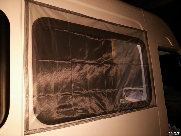

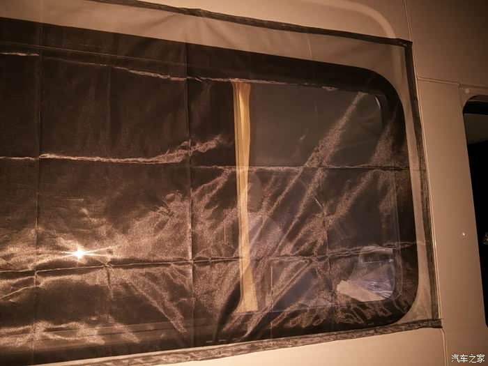

车前窗加了纱窗,因为我晚上在野外值班,蚊子很多,去年就深受其害,关窗了闷热,开窗了蚊子是无孔不入,今年淘的这宝贝很实用,已经用了几次了,真的没蚊子了!~
密封性还行吧!
从里面往外看的,开车时不用去掉也不影响视线。

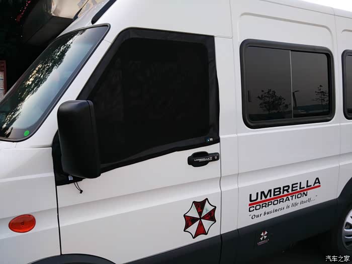

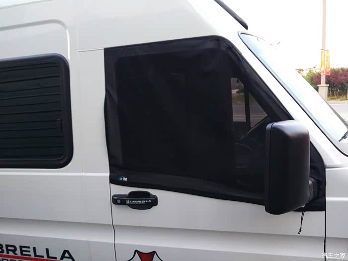

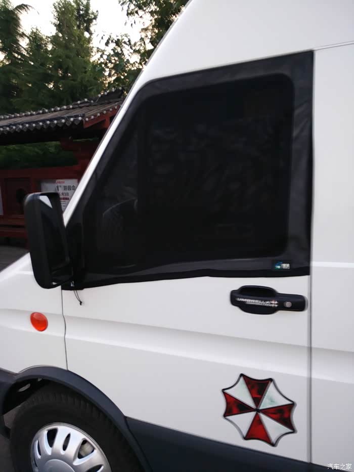

这是侧窗纱窗,晚上侧窗也打开,很凉快的。
密封性还行,缺点是开车时不能使用,要不会刮飞的

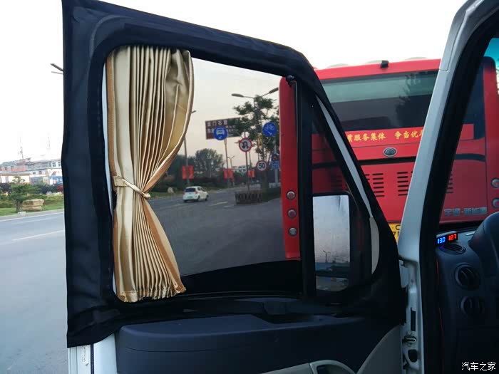

先谢谢阿修罗老师不厌其烦而又详尽的答复!这的确是既经济又合...
窗帘是网上买的,3m胶粘上去的。

yvd2008 2016/05/30 09:20:30 发表在 40楼
那个后门窗帘是自己做的还是定做的,怎么固定住的?
订做的,魔术贴,双面胶粘上去,不用的时候把帘子撕下来。
