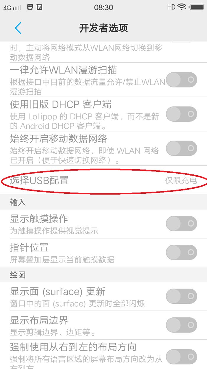

这个红圈的的显示这个就连不上,怎么改我在教程里面说
VIVO手机百度CarLife连接
导航
连接教程,

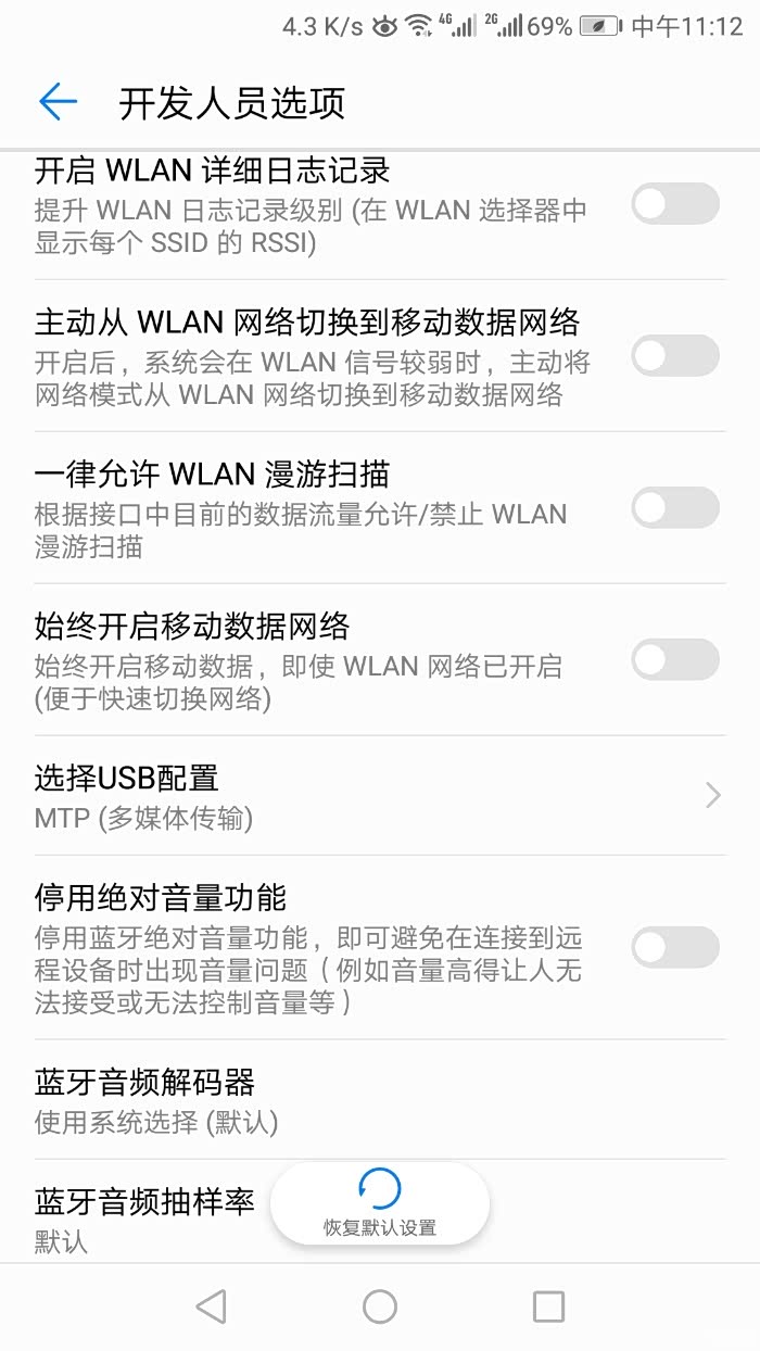

第一步:手机下载百度CarLife安装,打开USB调试。用线插上去看看能不能连上,连不上的话,打开 手机开发者选项是不是如图1,如果图1的话是连不上车机的,
第二步:更改手机设置,打开USB调试,手机数据线连着电脑,一插电脑会出来2个选择项,点文件管理。然后拔掉数据线,再点开发者选项应该红圈那个自动改成MTP(俗称媒体传输协议),如果没有的话,自己在应用商店下载一个媒体传输协议(也叫驱动程序,)
第三步:启动汽车中控系统,等启动后插上,点手机投影,等1-2秒就可以连上
总结,现在第3方的文件传输软件太多了(比如微X,XX助手),用数据线太老土了,手机厂商直接把媒体传输协议关了或者不装这个驱动了,所以车机连不上了,如果没有这个媒体传输协议就直接下载就OK了,君越是认媒体传输协议的

我28T精英版华为P20,车机可以连接!就是麻烦每次进开发者模式!好用!
不用每次,把手机拿数据线插电脑,就会跳出来选项,点文件管理后,一般就会一直开着
