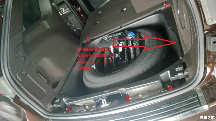

 1、  拆掉备胎坑框架、拆掉内饰板A和B。

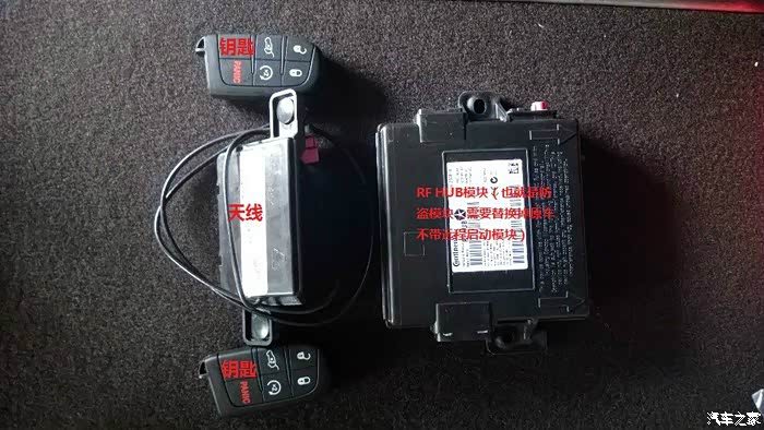

需要加装的零件(两把钥匙、一个天线、一个防盗模块)

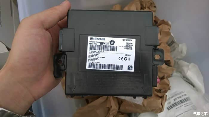

来一张RFHUB特写(防盗模块)

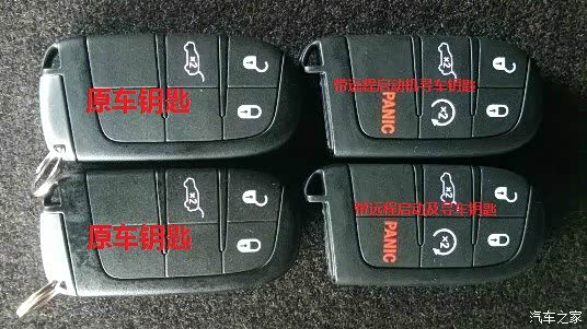

原车钥匙和远程遥控启动钥匙对比

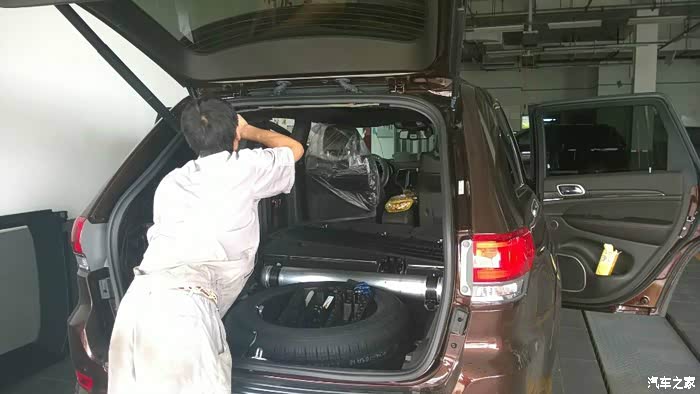

技师开工
拆装内饰板之前先要拆掉备胎罩
安装需要拆卸内饰板A和B
