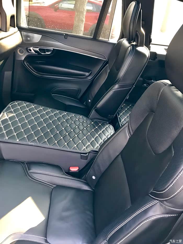

第二排异响,沙沙声来源于中间座椅布料和两边座椅皮革的摩擦
解决办法,放倒中间座椅,要用的时候在拉起来

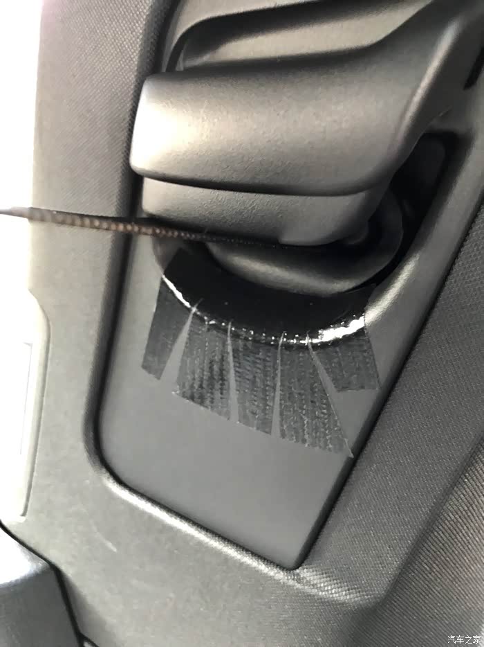

第二排安全带会和硬塑料盖发生摩擦和碰撞,发出沙沙和清脆的撞击声。
解决办法,把出带口用duct tape贴好,不让安全带与磨砂塑料摩擦。
然后把卡扣塞到里面去,会卡住卡扣,这样卡扣就不会和底下的硬塑料撞击了

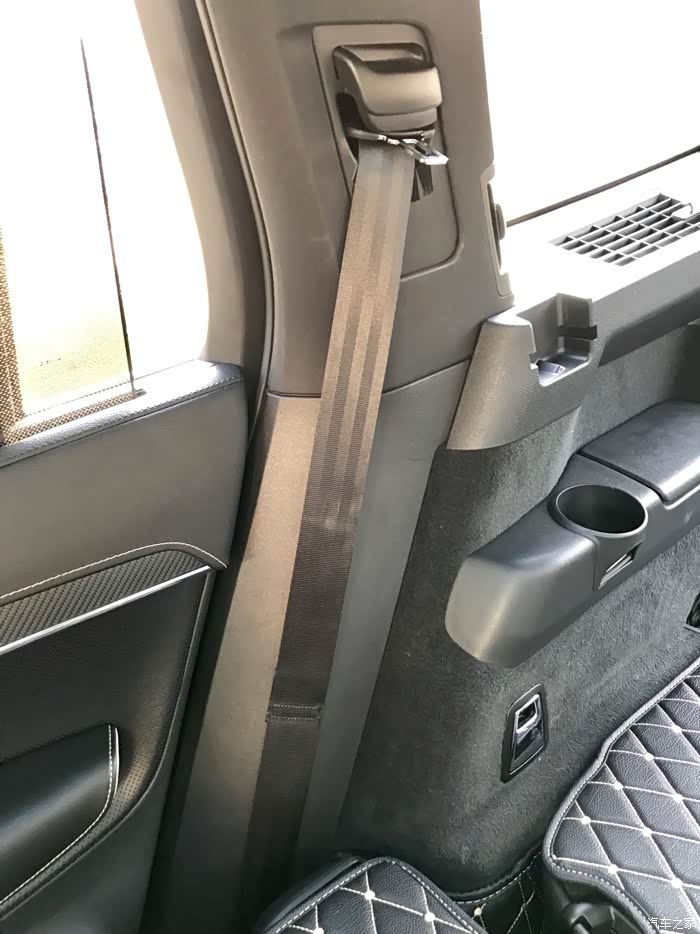

第三排安全带会和塑料摩擦,会有很刺耳的沙沙声,如图,把出带口的磨砂塑料盖,以及与安全带接触到的塑料都贴上duct tape就能解决了,不需要用到魔术贴。
搞好了就如图所示,把安全带扣在出风口挂钩上,并拉紧,就不会摩擦了
5座版请无视第三排安全带

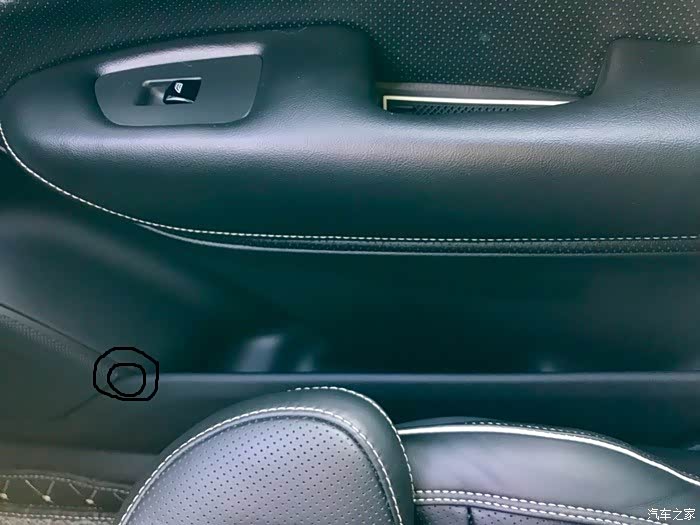

有时候前门储物隔板走烂路时会产生共振,放低频音乐时高频共振更明显,毕竟低音炮就在旁边。但是这块隔板是一体注塑的,目前没什么好办法解决共振。

发表于 2017-12-13 01:24:54
晓鲁鲁 2017/12/13 00:12:07 发表在 24楼
门板共振那个要在低音喇叭罩上侧与储物格外侧护板交界处的缝隙里塞点东西。反正我的是这样解决的。
好我试试,我也怀疑是那发出的声
