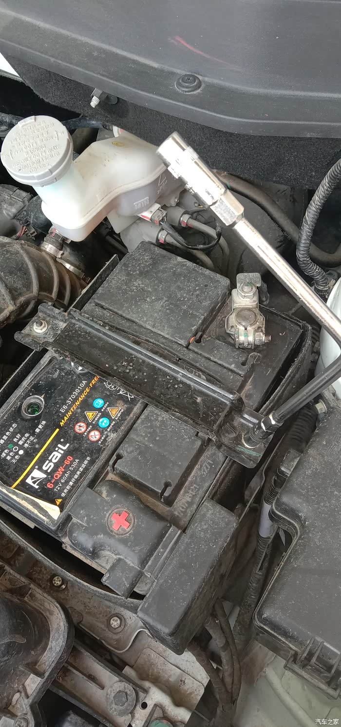

用工具扭开固定电瓶的压板
两颗螺丝,一边一颗。

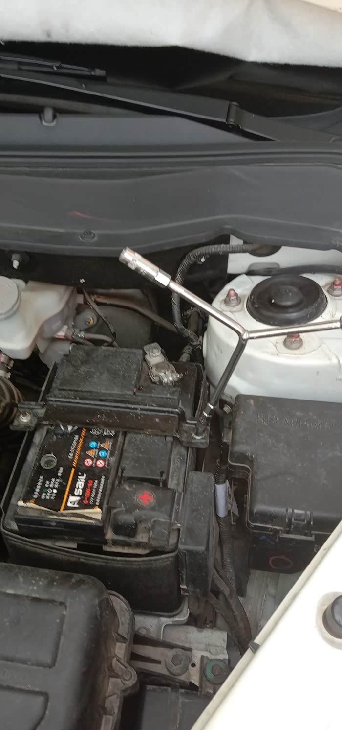

露一下侧脸

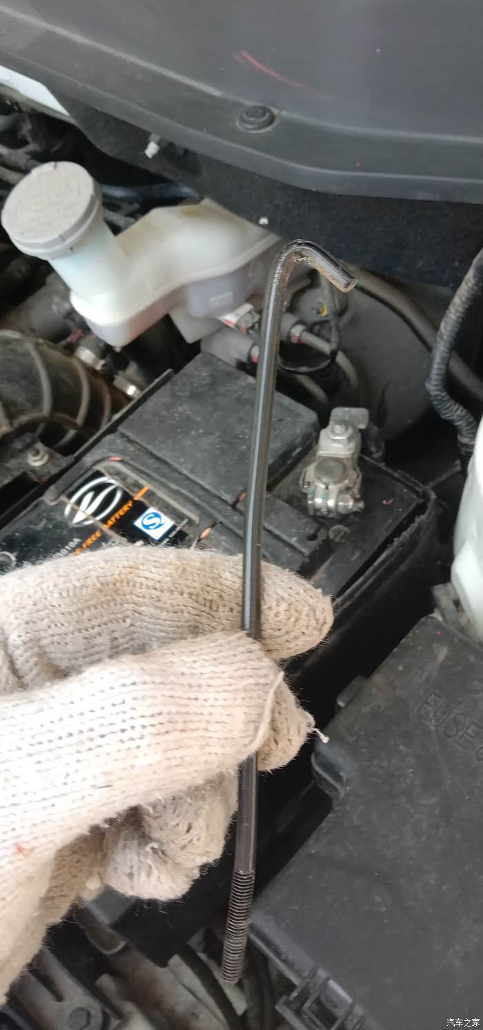

拆下螺丝一定小心拿这根铁,不然掉下机舱里就不好拿上来

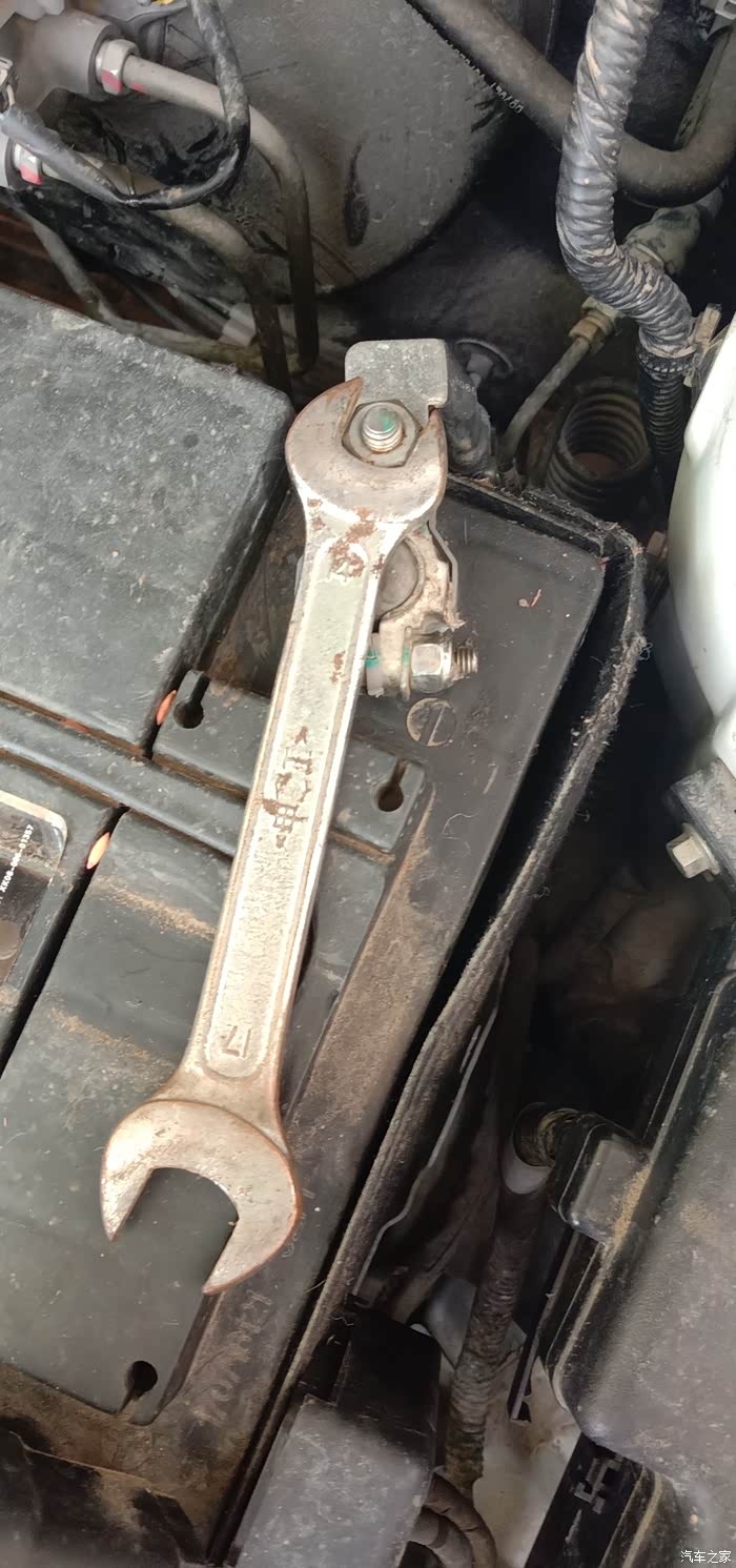

14的扳手

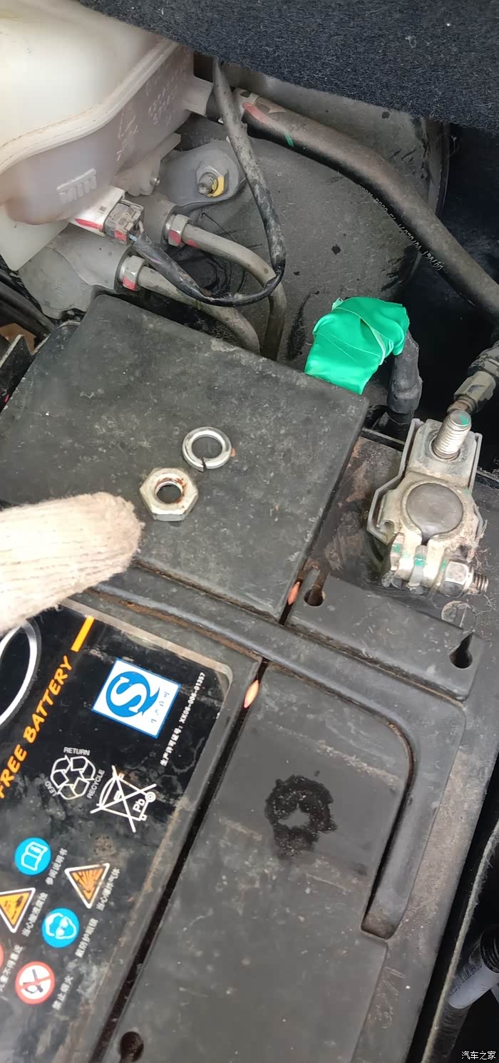

螺丝垫片放好,掉了也难找
为了安全起见,电工胶包好夹头
拆正极
螺丝久了难拧,喷点松动剂
