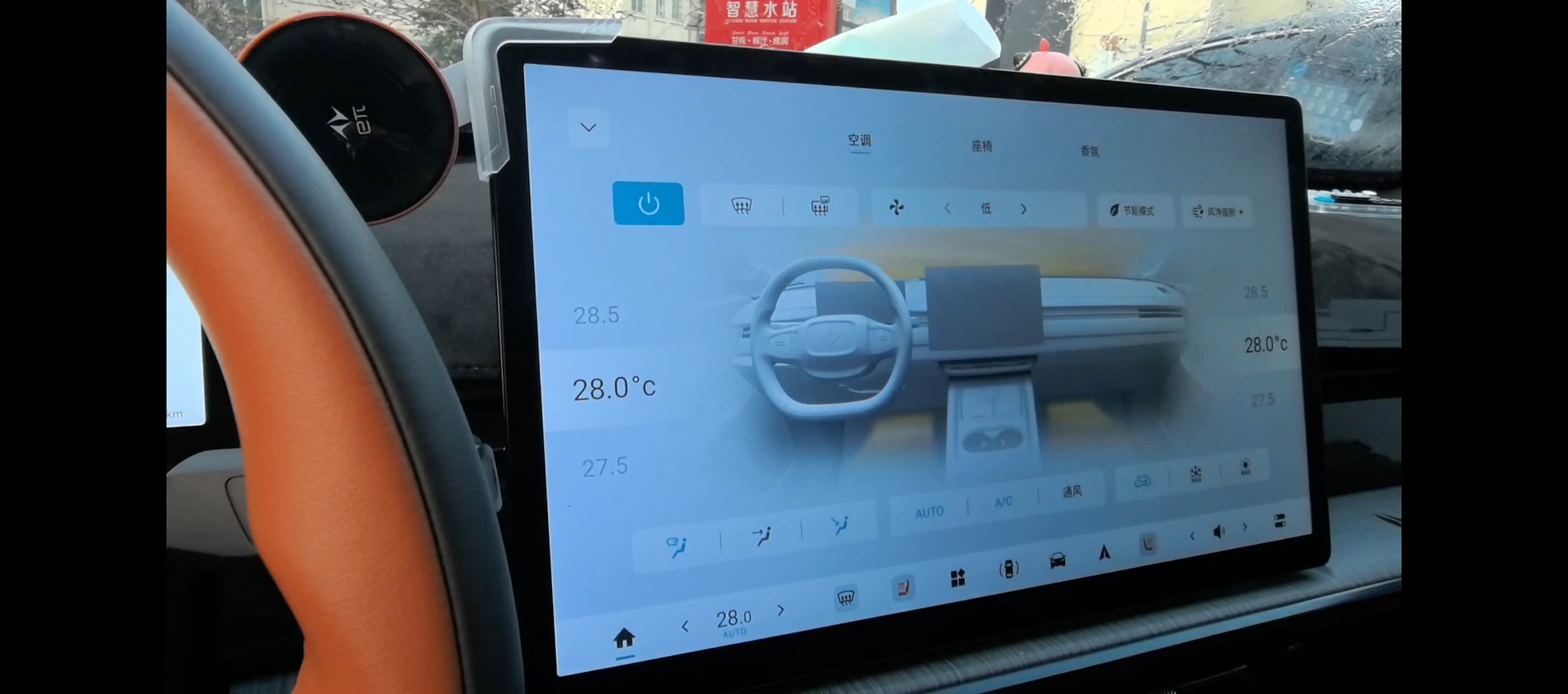

遇到天气不好,不方便开窗点击中控屏上的前风窗除霜/除雾按键记得打开A/C按键,根据需求随时调节风速注意:雾气散了之后,切换到暖风,并用“吹脸+吹脚”吹风模式,温暖又不潮湿

冬季除雾时,建议同时开启A/C(空调制冷)功能若仅开启暖风,可能会增加车内湿度,影响除雾效果
