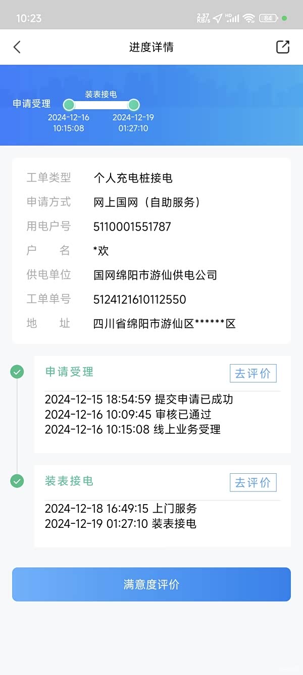

4、提交资料后,我们当地在五个工作日内完成新表免费安装
5、新表安装后,国网在电表外壳注明你的车位位置
6、申请国网的APP将收到户号自动绑定通知
7、电表信息可以在电动汽车里个人桩看到并充值

第一部先去国网申请个人充电桩电表安装

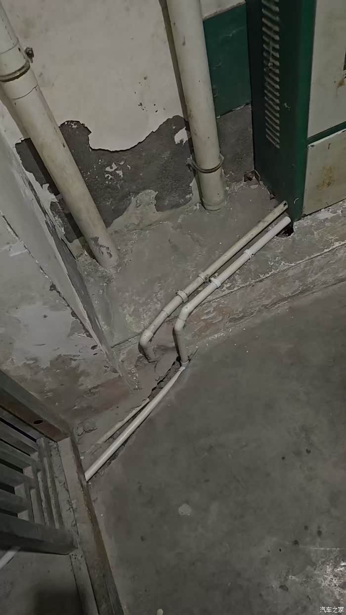

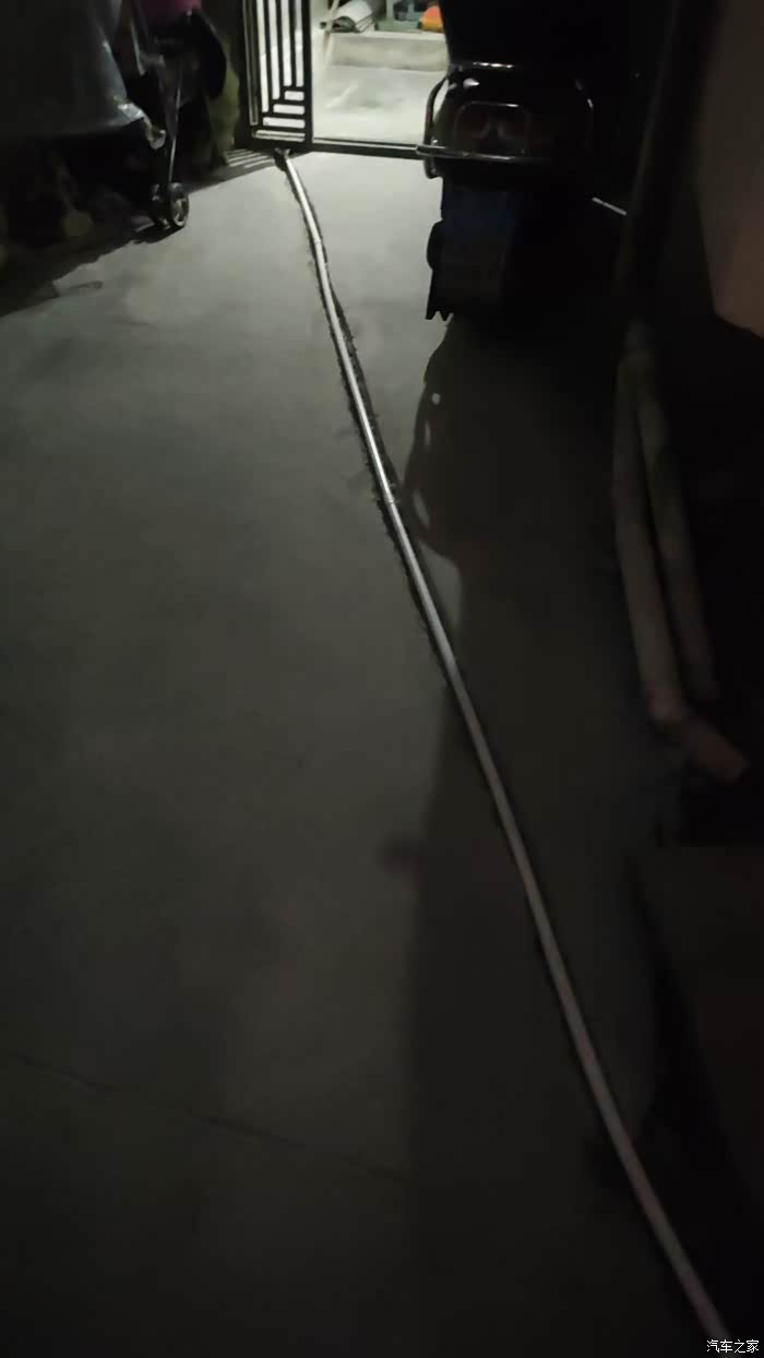

从国网安装充电桩的电表后,开始破路埋管穿线施工
约长15米破路,我找的是小区物业维修工人施工的,价格要合适些
破路从小区围墙起,围墙上面就用管卡固定

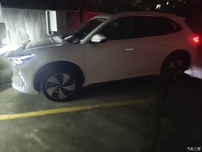

我是安装在室外围墙上,还特意买了个室外充电箱
安装配件有充电桩本体,空开,防水盒
最后安装后成型的样子,师傅将空开和充电器高低位置微调了下,这样更美观些,充电桩通电后灯光也很漂亮
由于我停车的位置就是需要车头朝前,目前来说E5充电口设计前面还是比较方便
