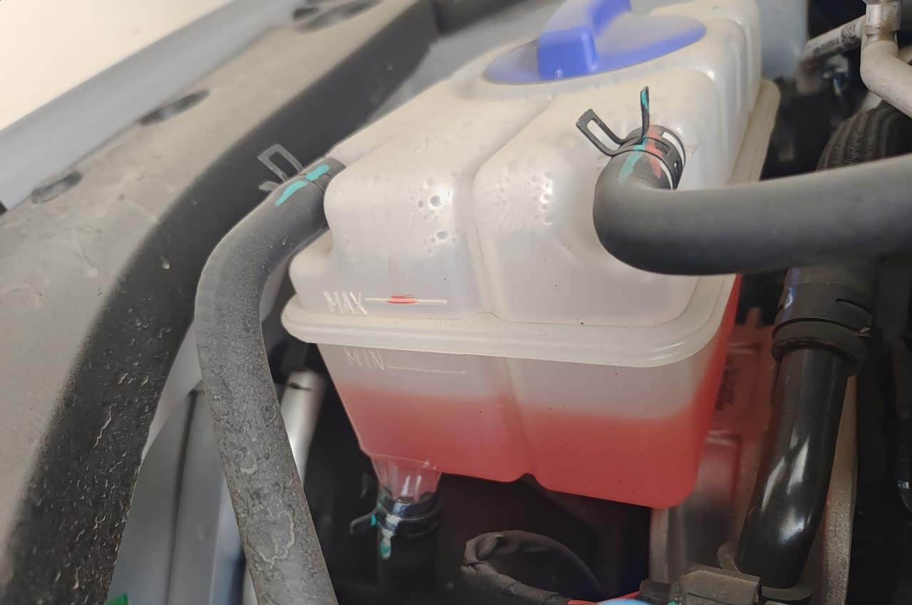

咱们的车友有时候打开发动机舱盖会发现防冻液会变少,有时候可能会低于MIN线。别着急,汽车使用过程中,防冻液会有少许蒸发消耗,这是正常的现象

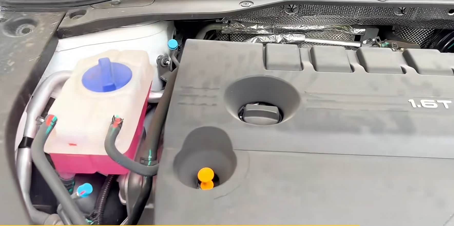

我这里就低于MIN线一点了,这时候我们可以给防冻液壶里稍微加点,这里有几个问题需要大家注意的。
1.尽量选择和咱们艾瑞泽8原车相同颜色,相同配方的防冻液,不同的颜色不同的配方的防冻液混合,可能会产生不必要的麻烦
2.添加防冻液时,一定一定要熄火停车两三个小时以后再去弄,刚停车时候防冻液温度很高,拧开盖子容易喷出来烫伤人!
3.加的时候不要超过MAX线
