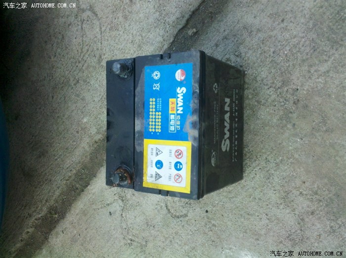

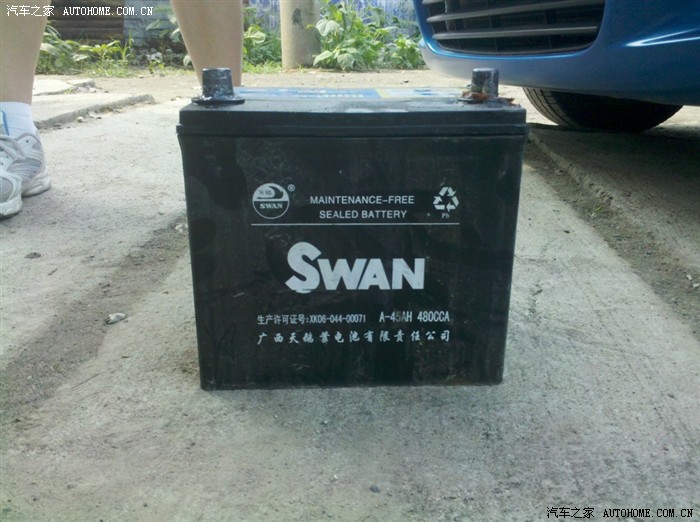

      下面我把换下的旧电瓶的照片上图,希望版主给个精吧,打字打得我的手和脖子都要掉了,啊哈哈
     先上张拆下来的就原车垃圾电瓶,服役了23个月,唉,叫人心了都要酸掉了,别人的电瓶都要4到5年

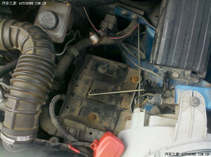

拆过电瓶剩下的空电瓶仓

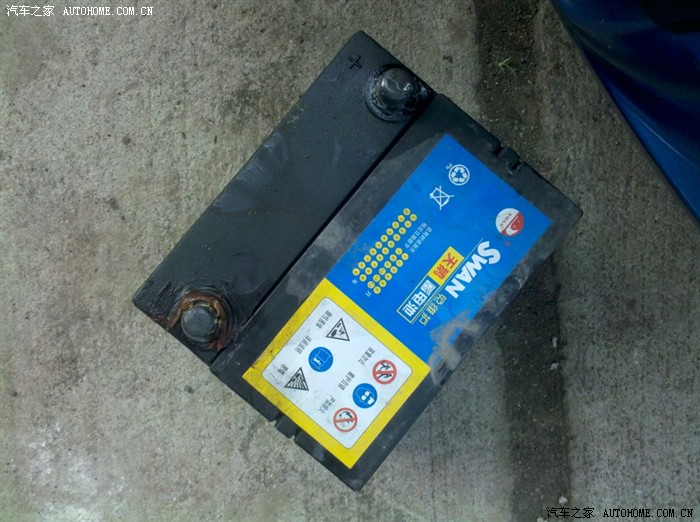

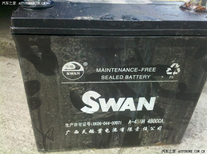

再来张近点原车电瓶
侧面再来看看A-45AH的电瓶

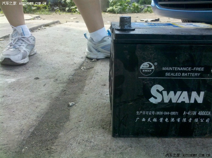

老婆的美人腿漏出来了,哈哈   大家千万别拍砖,老婆知道了麻烦了!
下面的图注意侧面
各位看到了吗,都鼓了,和家里电瓶车的电瓶差不多吧,一般三年后的电瓶鼓包鼓得特别畸形,现在先写到这,累了,去喝点啤酒慰劳慰劳自己,下午再下楼把新电瓶的照片拍几张发上来!喝酒去喽,喝完眯会!

原帖由 天堂渔夫 于 2011-07-23 22:30 发表在 71新窗口中打开引用楼层
比较遗憾到现在都没有人能指出:您的电瓶损坏的原因不是充电不足,相反,是过充电。但凡电瓶鼓包,都是过充引起发热、内部压力增高所致。也请您转告给你推荐的版主,电瓶里面有6个电池,成串连形式,鼓包处对应的那个电池快不行了,至少受伤比较严重了。新旧电池的特性不同,特别是一些质量不是很稳定的电池,过一段时间后就不能按照原先的充电曲线对它充电了,否则就容易过充,要作适当调整才能延长一些寿命。…
怎么处理才能用的更长时间呢,我的上班路线单程才7公里,一天下来来回跑要30多公里,发电机老是给电瓶充电吗?今天量了下新电瓶,点火前12.8V,点火后怠速13.9V。风帆电瓶48AH的280元,贵吗!不知道具体的电瓶行情。
