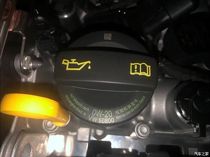

     根据我的经验,我建议车主每行驶5000公里至10000公里更换一次机油。在选用机油时,请务必遵循车辆说明书中的要求,选择适合捷达VS5发动机的机油型号和品质。各位老铁,直接给你们上干货。如果你的发动机机油盖上0W-20标注,那么这是满足国六排放的发动机,直接加注0W-20就好。如果没有这个标识那么5W-30或者5W-40都是可以的。
     有些老铁就要犟了,说必须加5W30或者5W40。那么它们到底什么意思。5W30的粘度较小,流动性更好,适合新车新发动机;5W40的粘度较大,适合老车,可以增加密封性,避免烧机油。还有使用环境温度:W代表冬季,W前面的数字越小,代表低温运转越好,这是低温黏度等级。5W30和5W40都属于四季通用油,有着相同的低温启动性。现在老铁明白了吧,全是妥妥的干货啊。

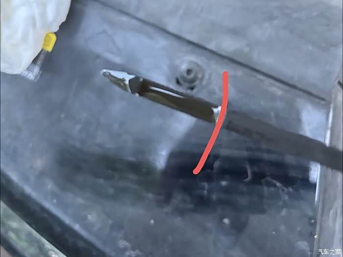

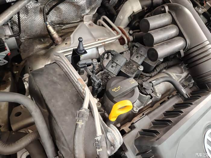

     加注机油时打开发动机顶部的机油加注盖,使用漏斗将新机油倒入加注口。注意不要过量加注,按照车辆说明书中的机油量标准进行操作。加完机油后,使用机油尺检查机油量。将机油尺插入加注口并拔出,先用干布擦干,观察机油尺上的刻度线,确保机油量在合适范围内。过多或过少都不利于发动机正常工作哦。
    完成换油后,启动发动机并观察机油压力表和机油温度表是否正常。同时,检查发动机底部和滤清器周围是否有泄漏现象。如有异常,请及时处理。不能加完就跑。各位捷达VS5的车友们,明白怎么给你的爱车换机油了不。还有提醒大家不要过度更换汽车零件,车大多数时候都是换出毛病的。
