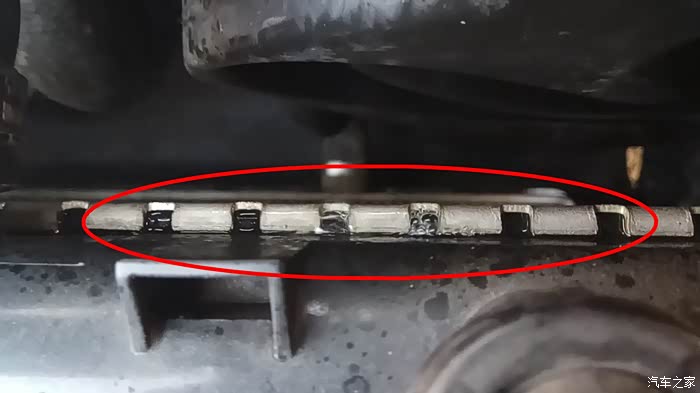

不知不觉,与世嘉相处已经有11年近200000公里了,虽然车况还不错,无情的岁月难与青春媲美,内饰顶蓬皮肤松弛了,今早去采用打补钉的方式急救,检查发动机仓时,空气进气管飞溅着许多液体似机油,似防冻液,最后确实是防冻液。比起顶蓬皮肤松驰,漏防冻液可是重中之重,如果无防冻液造成水温高至爆缸,后果就严重了,价值万把的老世嘉就……………………
喷射的防冻液
启动发动机,让水温起来,这一排开始冒泡泡了——漏点

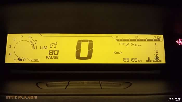

原装的东风贝尔
公里数,离200000不远了

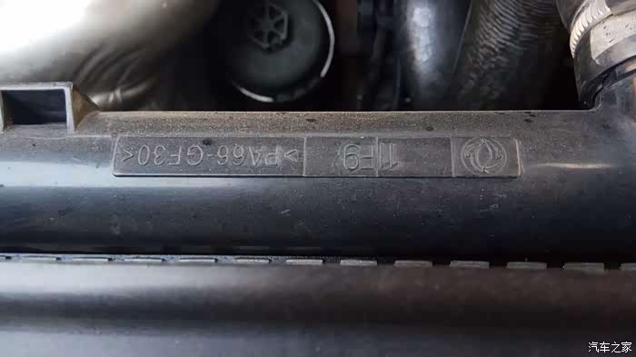

原厂的东风贝尔没货,拿的是近几年标致雪铁龙配套水箱,包装标识齐全,质量还不错。
拿回配件就开始拆换水箱了。
新的原配水箱,但不是老世嘉的原配。
标签、合格证齐全,不是副厂货。

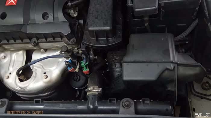

所需要工具:1、卡扣起子,2、T30螺丝头,3、7mm套筒,4、10mm套筒,5、钳子
卡子位置
用卡扣起子拆下前盖板卡子6颗。
向上扳开水箱上盖板,用T30起子拆松(不用拆下)水箱上支架座螺丝
两只螺丝位置,拧松螺丝后,向上扳水箱上座,能取下水箱脚为宜。
拆下空气进气回鼓、空气滤清器盒。排水箱空气必须拆空气格盒
用7mm套筒松开下卡籀
第一步:确保水温不高,拧开副水壶盖,用7mm套筒松开下卡籀并拆下水管,放掉防冻液。
第二步:用7mm套筒松开上卡籀并拆上水管
第三步:用手指按位头子就可取下左小水管。
第四步:左下角的水管是比较难拆的,必须有卡钳才好拆,并且原装时卡口是朝下,有升举机拆了下护板当然就好拆了,但DIY不具这条件,我采用先把副水壶端先拆,卡籀一样,把水箱向上抬到一定空间就可操作了。拆下此水管后就可把水箱拿出来了。
