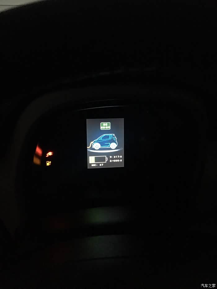

问答帖
E200无法充电
我这车买回来各种后悔,一个月我就充进了2次电,每次都是一插没多久自动断电,电流0A,地线也重新接了,去4S店也说车子和充电器没问题,家里电工也说电路没问题,到底哪里的问题啊,我想退车。实在是丢人现眼,身边同事都知道我买的是电车,现在改成小毛驴上下班,我都不知道怎么回答她们,跟他们说我那车现在动不了躺车库啦,没电跟死猪一样。

有谁知道为什么电流是0A啊
