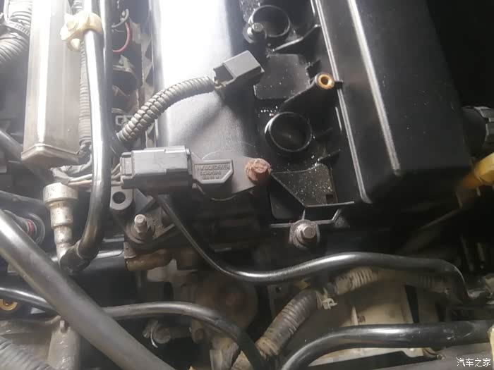

就网购塔图进气管。车送汽修换上,人没在现场。换完后进气管的电磁阀一个坏了然后被堵掉,启动车有很大的漏气声,怠速抖,热车要停进车位抖得要疯掉。自己手上有电磁阀,换上故障一样。

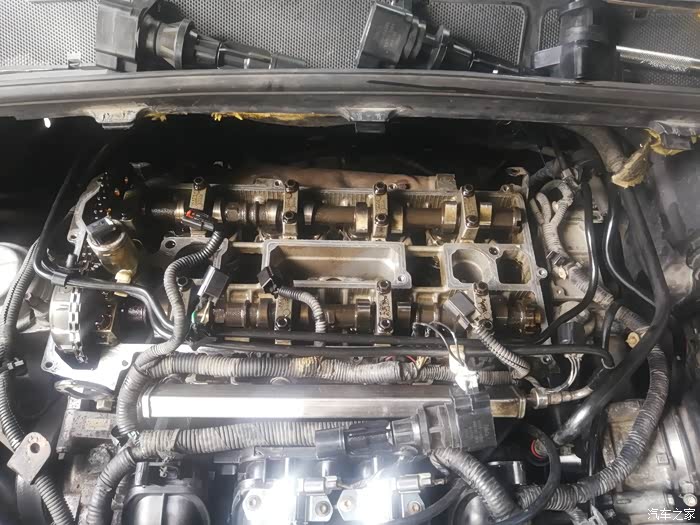

然后自己检查火花塞,发现有3个火花塞浸在机油里,差大概1厘米整个火花塞就看不见了。网购了气门室盖垫,自己换上,顺便把气门室盖洗掉机油,气枪吹干。又把vvt电磁阀拆下来化清喷一遍。装上,按图纸螺丝顺序装,第一遍按顺序拧一半,第二遍拧到有点紧,第三遍扭力扳手打10牛米,3号螺丝滑了,不知道是原来就滑还是我拧滑的。
把火花塞里的机油用气枪吹出来,没拧火花塞下来,太紧了,怕拧断。高压包按原来位置装上,启动后还是一样抖,怠速一会后亮机头灯。然后开去汽修消故障码,故障码是1缸失火,消不掉,对换高压包故障一样。
