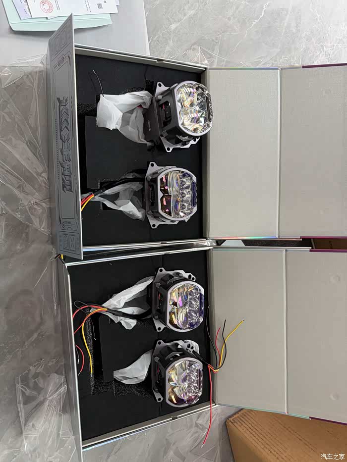

选择2套 3寸透镜. 网上多矩阵 随动都考虑过,要亮2套3寸透镜是肯定顶配

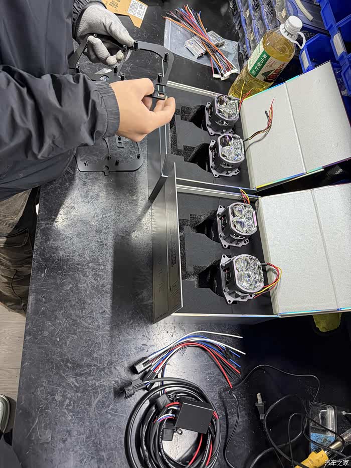

匹配度:理想L9适配,无损替换不折腾.其实就是有专车支架上

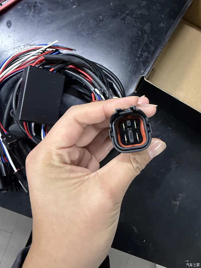

理想L9是大灯总成改装,新手最怕“拆线毁原厂、改线留隐患”。专车支架适配,原厂接口直接插,不用动线路(手残党狂喜!),拆装时原厂饰板、卡扣都能完整保留。这里要说下破线焊接,加解码器 原车大灯模块保留. 楼主选择单独拉线组 、大灯安装空调风扇.
解码器的线
大灯的线组,选择拉线供电。因为2套透镜满功率400W,还是单独拉供电线安全,但是大灯要打孔
线组插头.从保鲜盒取电

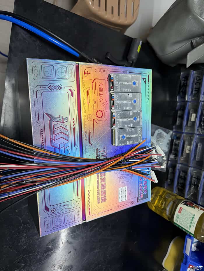

2套3寸透镜的专车支架..左上是风嘉解码器。4个。 2个负责近光 2个负责远光
