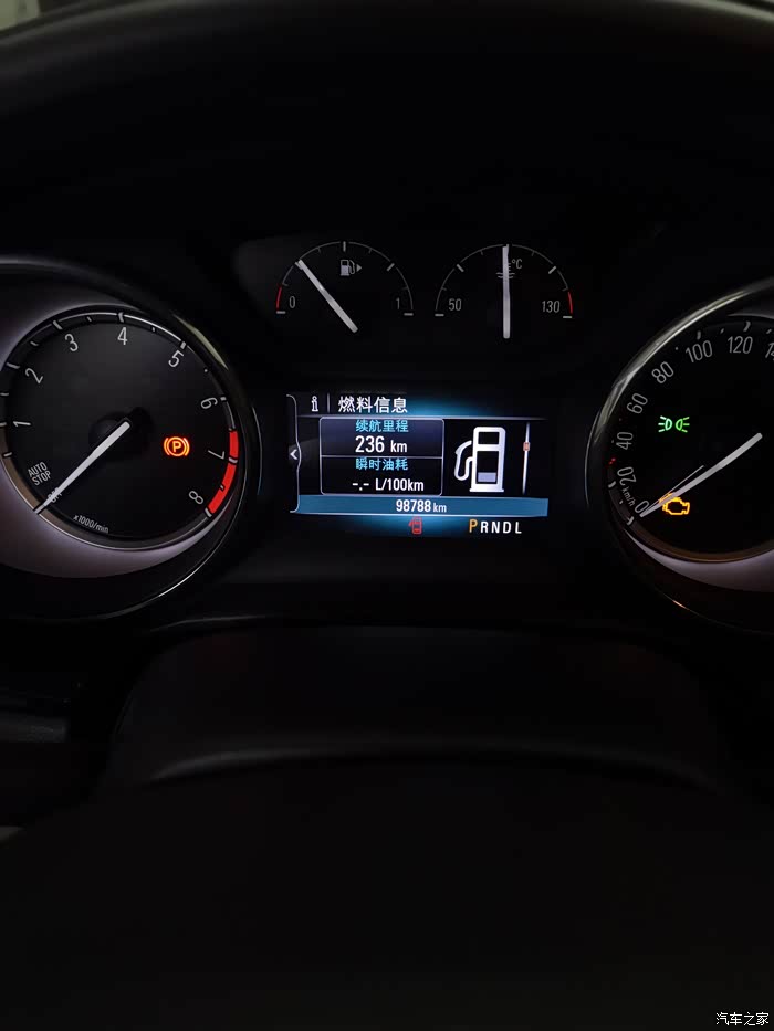

我的小威已经跑了快十万公里了,除了每年或者每10000公里换机油(机油狗东买的美孚EP0w-20)外,七万公里换了刹车片、刹车油和汽油滤芯,现在快十万公里了,等红绿灯怠速有点不稳,忽高忽低的,所以想着把火花塞和点火线圈一起换了。

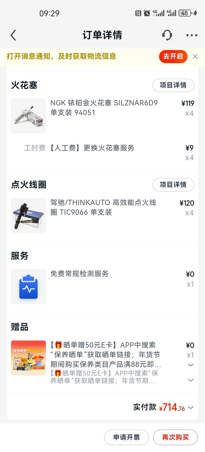

于是在路虎养车买了火花塞和点火线圈,火花塞是NGK94051的,点火线圈是驾驰的,一起花了680大洋(原价是七百多,用了一点积分),今天有时间就去换了。

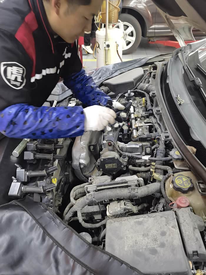

到店途虎小哥就各种拆拆拆,哈哈哈

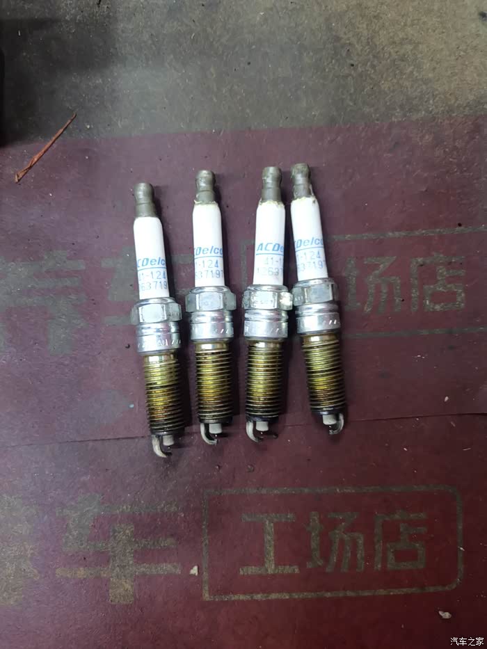

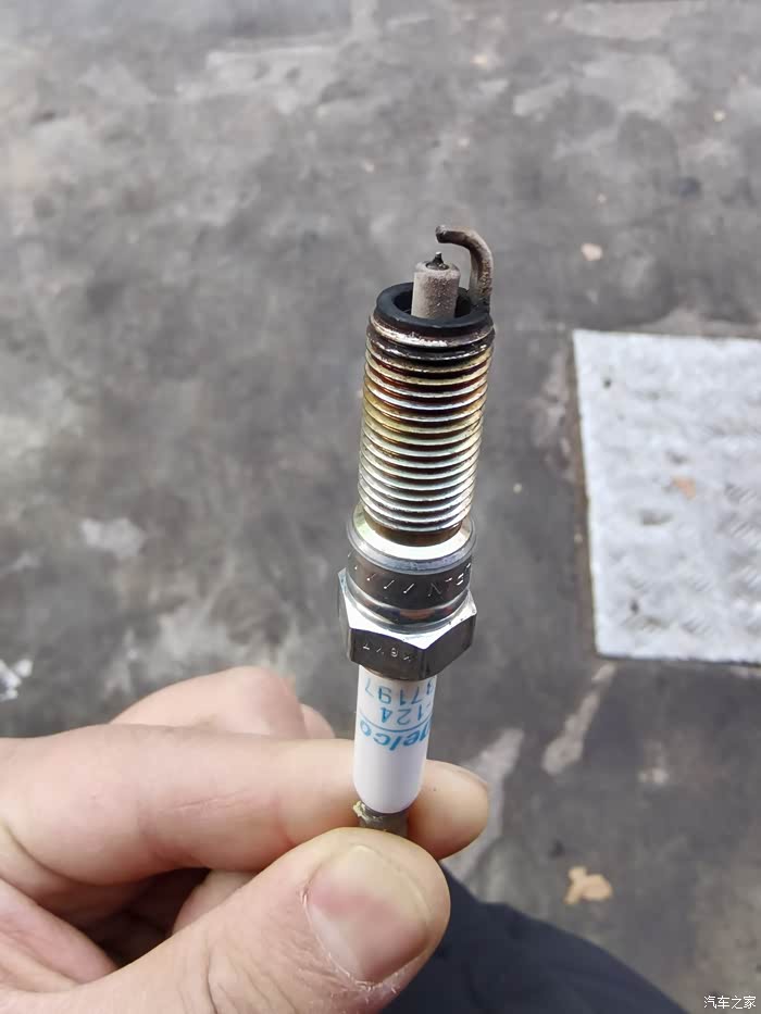

原厂的火花塞跑了快十万公里,感觉还可以跑两三万公里,陶瓷部分完好,间隙不算很大,积碳也不算很多。

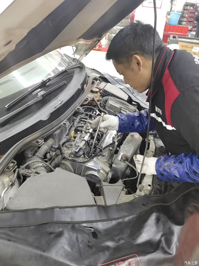

拆完就开始装了。
装好的样子。
途虎小哥还是比较仔细的,装火花塞的时候不是直接丢进去的,使用磁吸的套筒慢慢放进去的,火花塞拧紧后打了15的扭力。
装完打火,一次成功,怠速也稳了。
