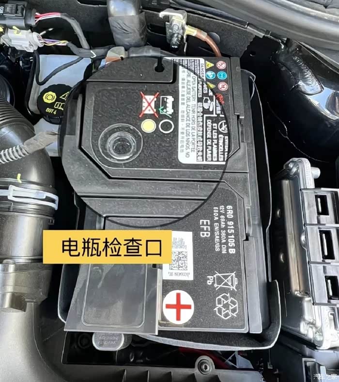

车子启动不了,只能用备用电源强行打火,以为跑一趟高速充充电就好了,结果熄火后再尝试启动还是打不着,显然问题不止于此。第二天一早,我带上强起电源再次尝试,关掉车内屏幕、拔掉记录仪、关闭自动启停功能,尽量让电力集中供给发动机。经过几次尝试,终于成功打着车,我立即开车到4S店进行检测。
经检测,电瓶的确出现了问题,已经无法正常充电,不得不更换新的电瓶。这块电瓶仅仅用了两年多点,但因为行车记录仪带有停车监控功能,持续对电瓶产生负担。为了避免以后再次遇到这样的情况,我更换了电瓶,还顺便做了2.5万公里的保养,包括发动机清洗和全合成机油更换,抵扣掉4S店送的小保养,总共花费了1400元。
