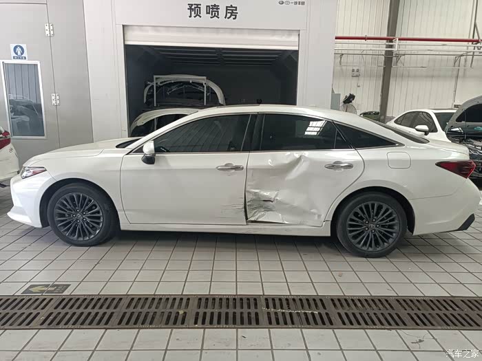

九月份的时候家里人开这台车去郑州办事,回来的时候在路上发生了事故,把左后门撞的很严重,因为当时是对方车辆的主要责任,所以事故认定书也是对方全责,走对方的保险维修车辆。开始的时候心里挺不舒服的,毕竟车还是比较新,并且这个事故还不小,左后门明显撞的已经严重凹陷进去了,后来想想事故已经发生了,车就是为人服务的,这次的损伤把车修好以后,应该是问题不大的,毕竟没有伤到其他地方,最主要是车门严重变形。现在修车也是非常有意思,你还没有跟一汽丰田的4s店联系,马上就有修理厂联系,让去他们那维修,并且承诺给很多好处。想了想自己的目的就是用原厂配件和工艺把车给修好,所以还是决定把车送到一汽丰田4s店售后维修,这样能保证换的是丰田原厂的车门,另外喷出来的车漆后期也有质量保证。因为亚洲龙这个车送的有四年十万公里的保养,所以每次都是去一丰田4s店售后做的保养,总之觉得他们店比较大并且规范,并且车间里边有两个烤漆房,去那维修应该是比较省心的。再后来就把车开过去进行了定损,保险公司定损是把左后门给换掉,左前门赔了个钣金喷漆,并且左后门边梁和翼子板的位置也要钣金喷漆。问了一下4S店售后钣金喷漆的师傅,修好之后差别有多大,师傅说更换的肯定是丰田原厂的车门,因为是白珍珠漆所以会有极其轻微的色差,但是喷出来的效果跟原先几乎一致,并且他们现在按丰田的要求用的是水性漆,维修之后漆面是有质量保证的。后来就等待新车门回来,还专门过去好几次看了一下维修进度,总之维修的师傅还是比较专业的,因为维修期间口罩因素的影响,所以等待配件和维修时间增加了几天,不过特殊时期这是可以理解的,车最后修好了,我对维修的最后整体效果还是比较满意的。虽然也有人说要不把旧车门钣金一下,重新喷一下车漆,这样再卖车的时候对二手车折旧比较小,不过我还是感觉车门已经撞得很严重了,再钣金好肯定又要批上很多腻子,既然走保险了,就换个原厂新车门也好,毕竟这个车刚入手不久,短时间也不打算再换车,彻底修好了自己开着也舒服。

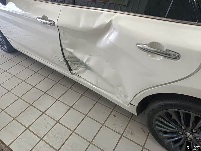

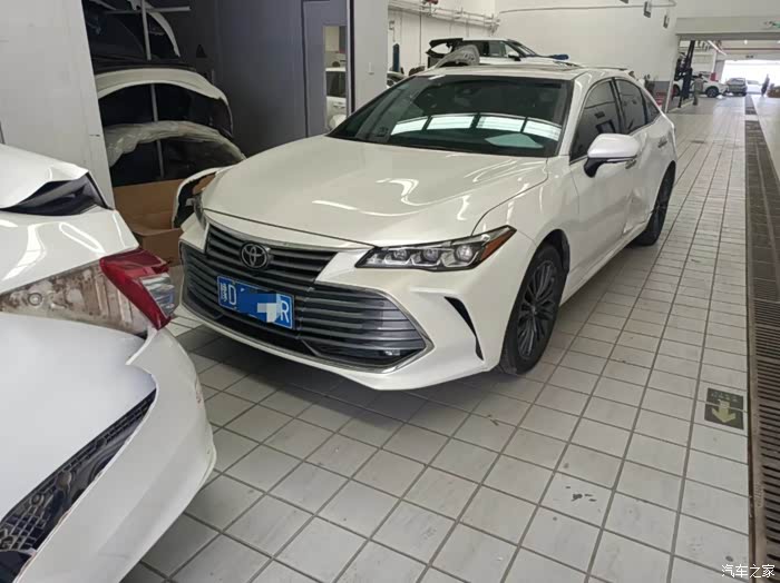

总之,这次事故最主要是左后门严重受伤变形,左前门问题不大,把车开到一汽丰田售后车间,等了一个小时保险公司过来定了损
因为左后门被撞击严重挤压进去了,所以车门下面扁梁的位置也有变形,需要重新钣金维修

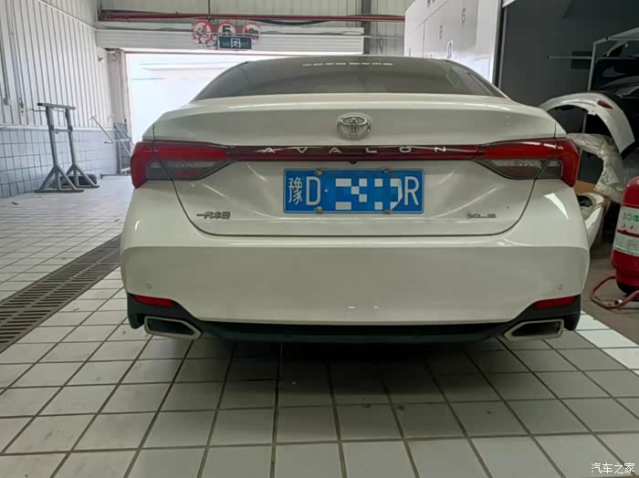

因为当时是侧面事故撞击,所以车头和车尾的地方没有问题

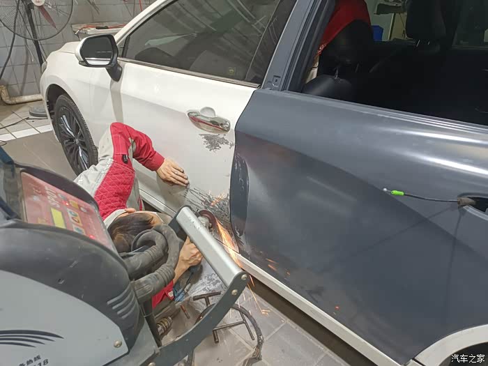

损伤的地方都要披上腻子,还要用专用的机器打磨批上的腻子
可能维修的时候影响,所以左前门的门板也被钣金的师傅拆掉了,左前门钣金好了也披上了腻子
现在打磨用的专用的干磨机,打磨下来的很多粉尘都被机器直接抽走了,并且师傅干活也不会那么累

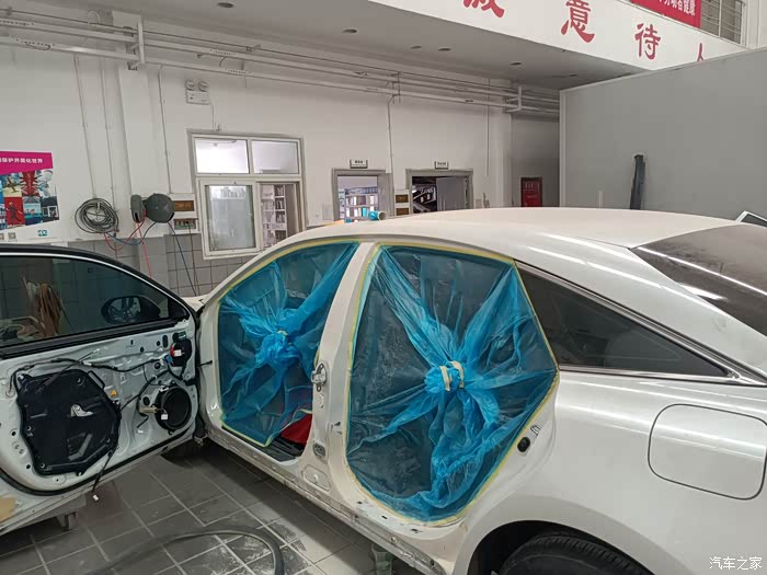

后来车门送进烤漆房里面喷漆
车也送到专门的烤漆房里面喷漆烤漆
