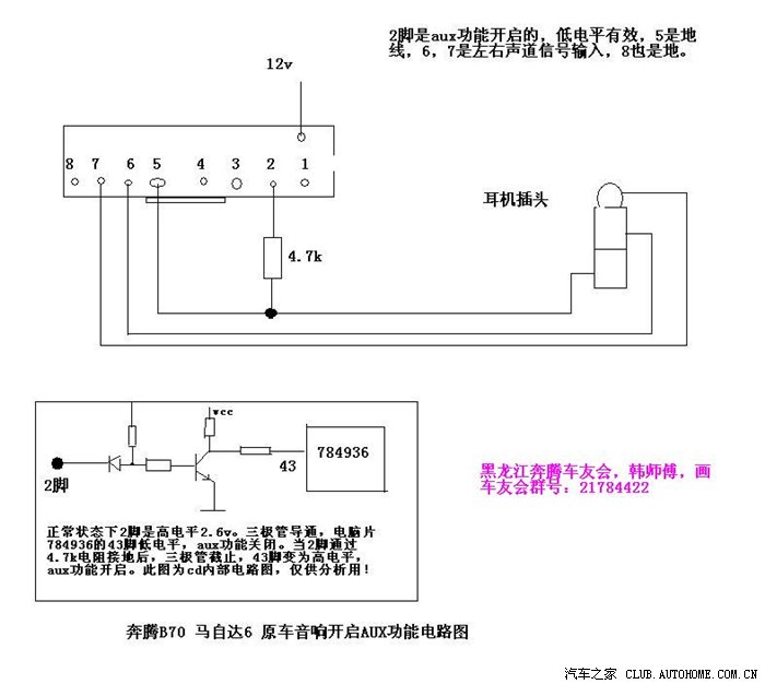

这个是标准的电路图,本人自己手画,希望能造福广大车友!请大家不要跟贴,我陆续传上来几个图,跟贴就乱了!多谢合作!

这个是机头后面的线,大家一看就明白了。只能用下面那一排!下个图我还会把线发上来给大家参考。希望斑竹给加个精华,叫更多的车友都能看见, 都能用上!另外根据本人研究,这线也能用在马三,马5  海马 的部分车型上面,完全不用改动电路。看了很多马三的帖子,感觉他们都把aux开启的2脚接在左声道上,这样有很多弊病,在换歌曲的时候容易自己关机!我直接用一个电阻。无论你怎么换歌曲,把mp3拔下来都不会自动关机!

有了这个线路后,就可以自己做一条线了,就是我发的那个线,线的一头是个耳机插头,插mp3。另一头接到cd机的后面扩展口里,实际上咱们的车有aux功能,叫17给屏蔽了, 咱们自己做个线自己把功能开起,就可以了,线我没拍清楚,我在网上找了一个, 大家看看把。实际上就是和这个插头一样的!
发表于 2009-10-23 21:04:28
我都说这样明白了,还不知道怎么弄? 就是做一条线,按照我画的线路图做,然后把他插在音响后面有个扩展接口,按下方向盘上的MADE按键,就会出现AUX这个选项,平常不安这个线是没有的。然后线可以插mp3 手机等音源

回答楼上问题,电平拉低后,不会影响任何东西,本身松下的机心就带这个功能,但是被厂家去掉了!
耳机线从副驾驶的 储物箱里拉出来! 12v是给别的东西供电的,AUX本身不需要任何电源!
connector是非标的,市场上买不到的。可以自己用其他的自己改!

4.7K电阻还是有必要接的,直接接地理论上也可以,但是由于控制脚和集成电路相连,如果车辆电路有问题导致接地不良,容易导致不必要的麻烦。
