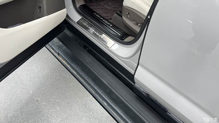

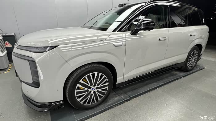

很多N8L新车友提车后,第一个改装纠结项就是电动踏板。作为一台中大型六座SUV,车身高度、底盘设定、自带空气悬架迎宾功能,让这台车的踏板加装和普通SUV完全不一样。不吹不黑,结合实车体验,给大家梳理一份可直接参考的加装攻略。一、加装电动踏板的核心优势1. 家用实用性大幅提升腾势N8L车身门槛较高,常规上下车对老人、小孩不友好。电动踏板开门伸出、关门收回,踩踏高度合理,彻底解决“高抬腿、攀爬上车”的问题,家庭出行舒适度提升明显。2. 车身防护+外观优化踏板可有效阻挡雨天泥水飞溅侧裙,减少漆面脏污与腐蚀;同时能缓冲侧向轻微剐蹭,保护原车车身。合规专用款踏板贴合车身,不破坏原车侧面整体线条,视觉更稳重大气。3. 安全配置完善主流优质踏板配备智能防夹系统,运行过程遇阻力自动回缩,避免夹伤、卡顿,日常使用安全性有保障,承重性能满足多人踩踏需求。二、不建议盲目加装的核心痛点1. 通过性下降,剐蹭风险提升市面通用铁支架款踏板,会直接降低3-5cm离地间隙,N8L原车底盘高度本身受限,加装后过减速带、坑洼路面、下地库极易托底剐蹭。2. 与原车空气悬架迎宾模式冲突N8L自带迎宾降高功能,解锁车辆车身自动降低,普通通用踏板会出现卡滞、蹭地问题,直接影响原车功能使用。3. 副厂品质参差不齐,后期隐患多低价通用款存在支架变形、线路裸露、电机进水、行驶异响等问题,且部分需要打孔破线安装,存在影响整车质保的风险。三、车友必看:N8L专属避坑方案1. 优先选择替换侧裙式专用踏板,全铝一体支架的:原车孔位无损安装,无需破线打孔,不影响三电及整车质保,收回状态离地间隙几乎无损耗,完美适配空气悬架迎宾模式。2. 坚决避开通用铁支架款:改动原车结构、降低通过性、异响故障频发,后期维护成本极高。四、最终适配人群建议? 适合加装:家用为主、高频搭载老人小孩、注重车身防护与整车颜值、日常城市通勤路况良好。? 不建议加装:单人通勤为主、经常行驶烂路/非铺装路面、极致追求底盘通过性、预算有限且无法分辨优质产品。
