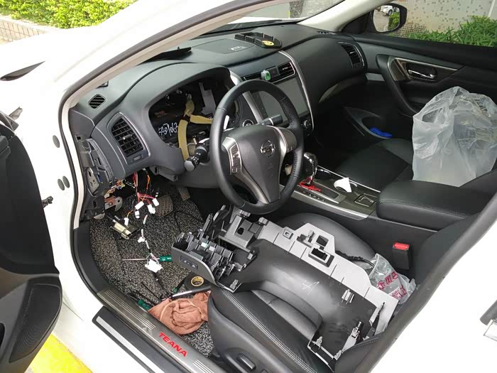

开始拆方向盘饰盖,拆仪表,因为要在仪表盘后面的插头中跳线,副驾驶的手套箱后面也有一组线要跳。师傅说低配跟高配电路有区别。具体不懂
仪表拆了,师傅很熟练地三两下功夫驾驶就席基本拆完了,看着心疼

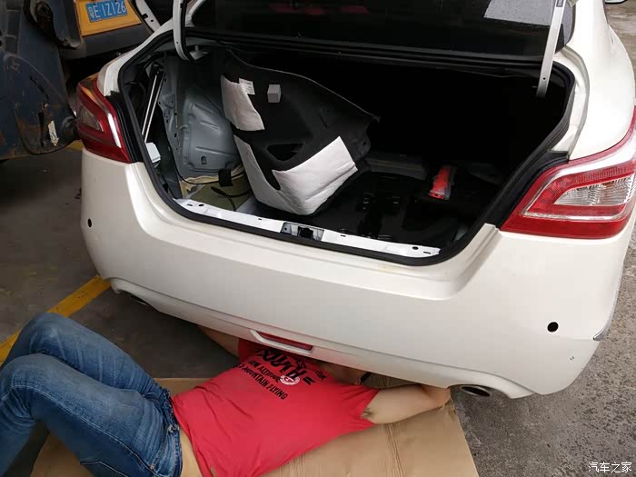

后雷达钻孔,探头是前2后2的。
师傅在走线,从这里穿到驾驶座下方

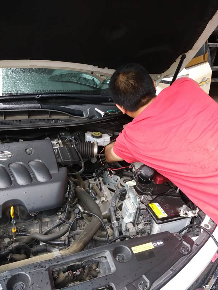

把空气过滤装置和进气道都拆了,这样方便走线

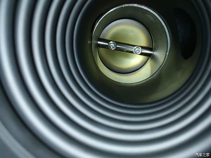

顺便拍了下节气门,跑了1W7公里,不算很脏吧。

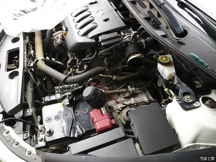

拆掉空气过滤盒之后的发动机舱。
拆拆拆
师傅在走线
师傅在接雷达的线

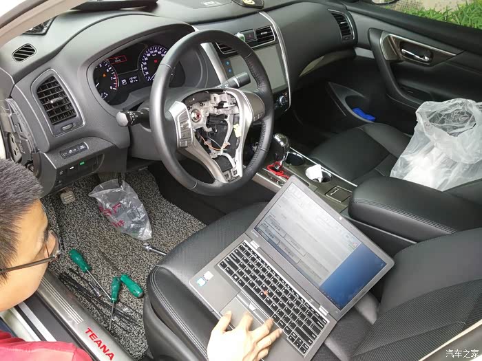

用电脑激活程序
日产专用的ECU通讯编程软件
