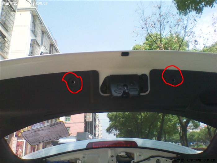

第一步:卸下高位刹车灯的盖板,全新胜达说明书里也有介绍,用工具直接撬开就可以见图
第二步:拆下这个盖子后 被盖子遮住的 两边的螺丝变显现出来,拧掉,并且把两边的盖子拉下,注意,另外一边跟最大的板子有扣具在 直接取不下来,这里要把这2个盖子扣子部分都拉开,靠中间大板掉在那里就可以了。
第三步:拧下锁旁边两个塑料扣子。如图
第四步:把大板上的一些盖板全部撬下,主要可以用手抓住借力,然后把大盖板上扶手的两个盖子撬下,里面有2颗10MM螺帽,用T型套筒取下,然后把四周的四枚一眼就瞄见的螺丝拧下。好了,没有阻碍了,大胆的拉把,很轻松的就把大板取下来了,如图:

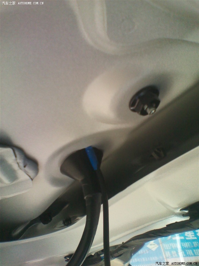

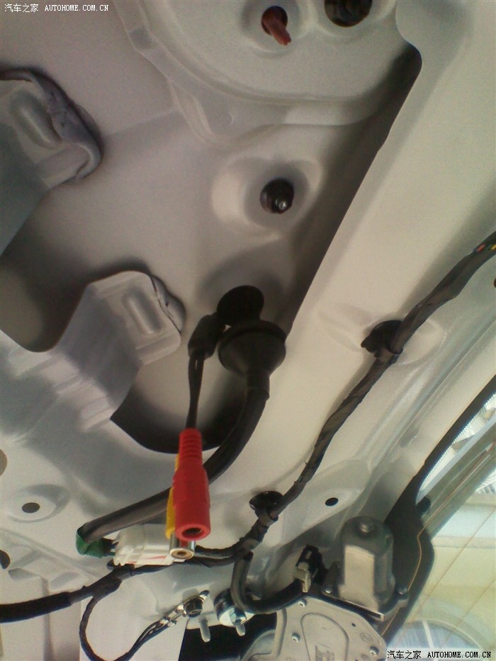

第五步:拧下牌照灯的螺丝,拔出灯泡 取下灯壳,换上带摄像头的灯壳,我这边是右边位置的,然后把牌照灯电源线过来的密封胶圈拉下,用铅丝从里面穿到摄像头位置把摄像头线穿过去 和铁边缘接触地方多缠胶布。如图:

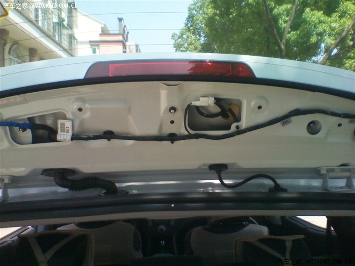

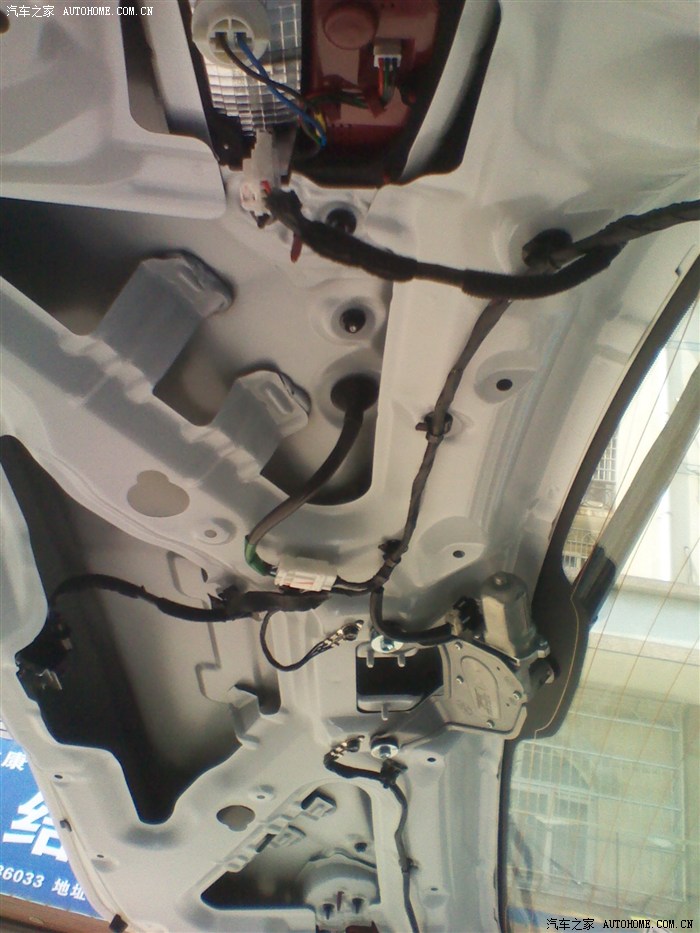

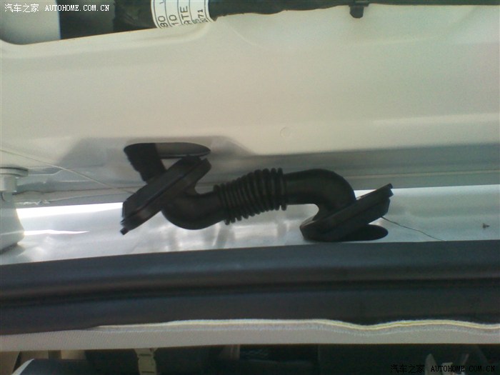

第六步:按原车走线用胶布一边缠一边走,走到后备箱盖和车身连接的胶筒处,把两边的胶筒底座都拔出,用铅丝引线穿过(必须把头部的插头线剪断才穿得过,后面再接上) 把下面的后备箱灯取下可以把空间撑开 好引线。如图:
