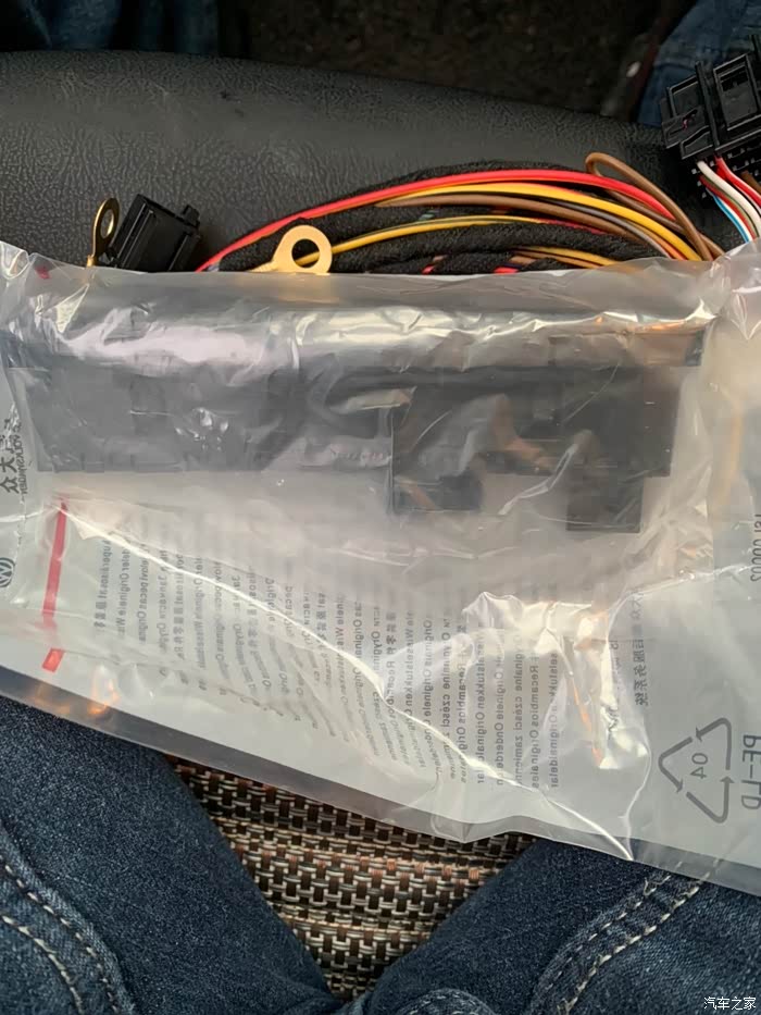

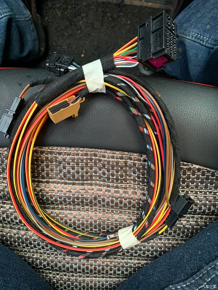

线束
线束看着还行,但是应该是卖家自己做的。没有原厂风格,尤其是端子。
原厂,19年的货
看着挺新的,还有标签。
原厂,同样是19年的货,还没有开封
这个虽然没有标签,但是未开封。

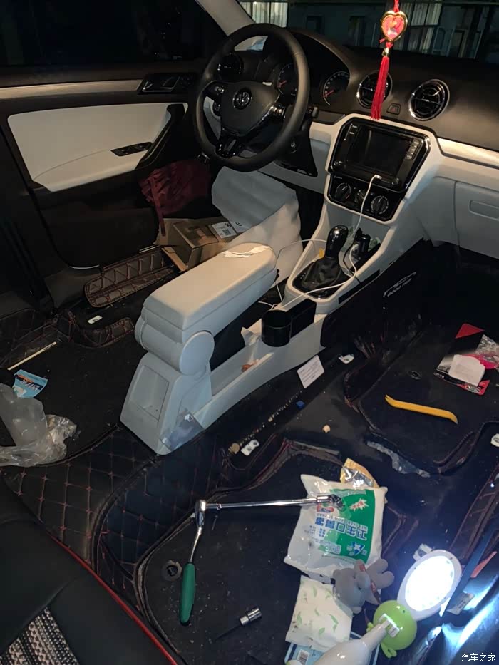

拆座椅
主驾驶只有一个螺丝不好拆,把座椅升起来就好拆了。副驾驶也有一个螺丝不好拆,主要是被挡住了,用转接头也可以拆出来。

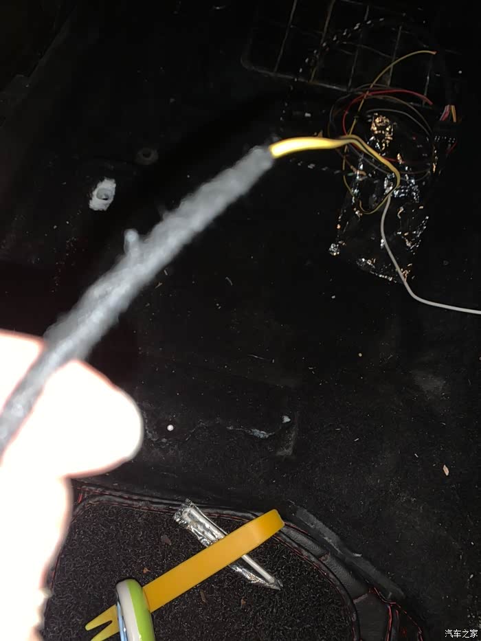

线束补一些绒布胶带
线束很多没有缠胶带,为了延长寿命和避免异响,补缠了胶带。
从门槛走线,然后走地毯
这样可以实现隐藏式走线。
