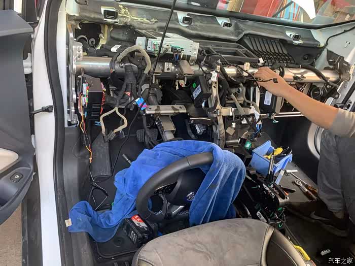

小6开拆,开了不到1k就动手术自己心里也不舍

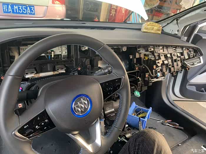

逐渐露出真容
可以看到原厂也是有隔音措施的

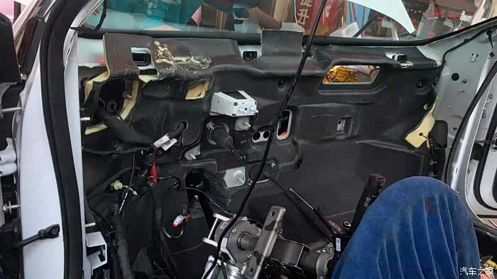

止震贴施工中

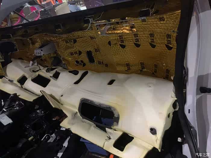

开始铺贴隔音棉
隔音棉已经铺贴完毕
