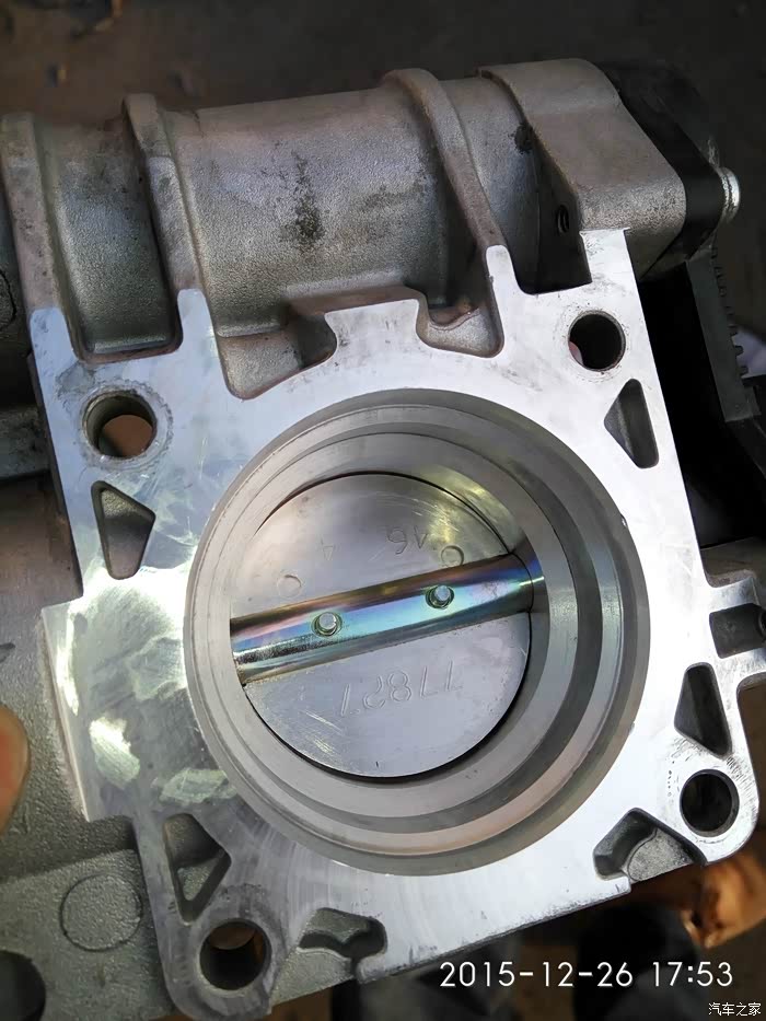

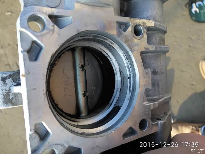

最近发现怠速忽高忽低(不是特别严重),就临时决定清洗下节气门,下午去汽配城买了个清洗剂8块钱,说干就干,整个清洗过程折腾了1个多小时(我的老腰啊),由于小腿一直处于拉直状态,清洗完之后疼的都走不了路了。,但是还好一切都是值得的。明天再去换个豹王的空滤,TMD今天居然把空滤盒的一颗螺丝给拧滑丝了,暂时先不动了等哪天有时间再把空滤盒拆下来修一修。

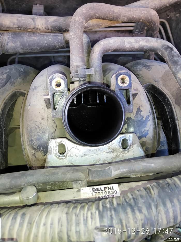

4万公里未见太阳的发动机喉管
进气歧管真TM黑啊,有谁知道歧管怎么清洗么?

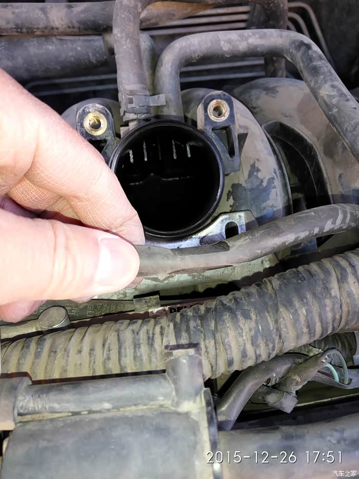

拆的时候才发现上次安装不小心压住的天然气管子,让它委屈了整整4万公里,都被压扁了。

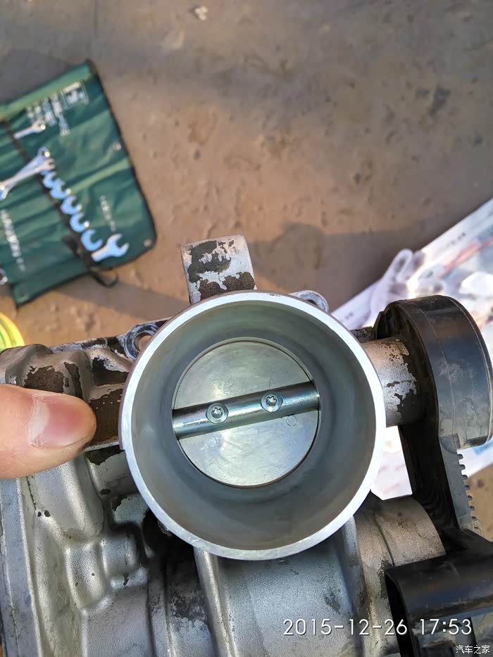

清洗中...........
清洗的差不多了,我的老腰啊

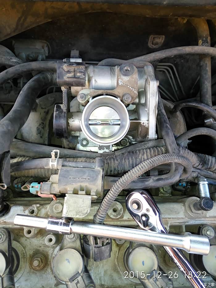

清洗完毕,安装成功,准备下次清洗的时候把那两颗10号螺丝的螺帽焊在小铁片上面,以后拆起来就要简单些。
安装好之后,接上电瓶线,初始化ECU和节气门,启动的第一下怠速偏低,补了一脚油后一切正常,目前已行驶50公里,开关7.8次了,一切正常。
