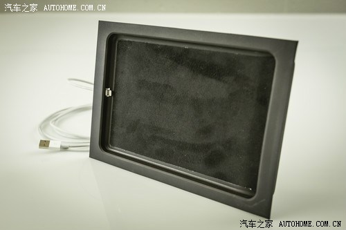

首先需要找个东西固定iPad,我不想把iPad封死在里面,我还得用呢。很高兴我不是世界上第一个吃螃蟹的人,于是我用到了SoundmanCA(soundmanca.com)的iPad side slider kit。它可以把iPad固定住,还有充电口,就是挺贵的,200多刀。(因为它是用的快速成型,一种类似于3D打印的原型技术,贵也有道理,不是开模量产的)

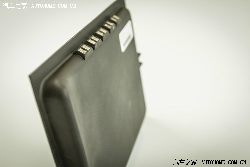

后面是磁铁,跟smart cover原理一样,能把iPad吸住。

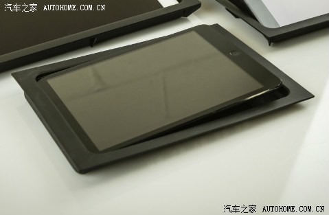

想拿出来就往右推,右边有个槽可以让iPad翘起一个角度,然后就拿出来了。

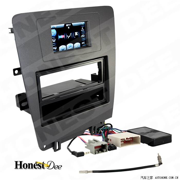

之后呢,得把这个壳固定到中控上。我不想切我的中控,我就一辆车,还得开呢。所以我买一个装aftermarket radio的套件,就是一个中控面板和一个空调控制器。
在这里可以有选择,我选择的阿尔派音响加功放以及扬声器。可以保留原厂音响系统,但是由于iPad占用了原来按键的位置,所有音响按键就没法用了,每次要用语音进入蓝牙模式,我觉得很烦。空调按键不干扰。
如果你选择aftermarket radio,还需要一个这个***来截取方向盘上按键的信号,这样多功能方向盘就不会丢失了。
