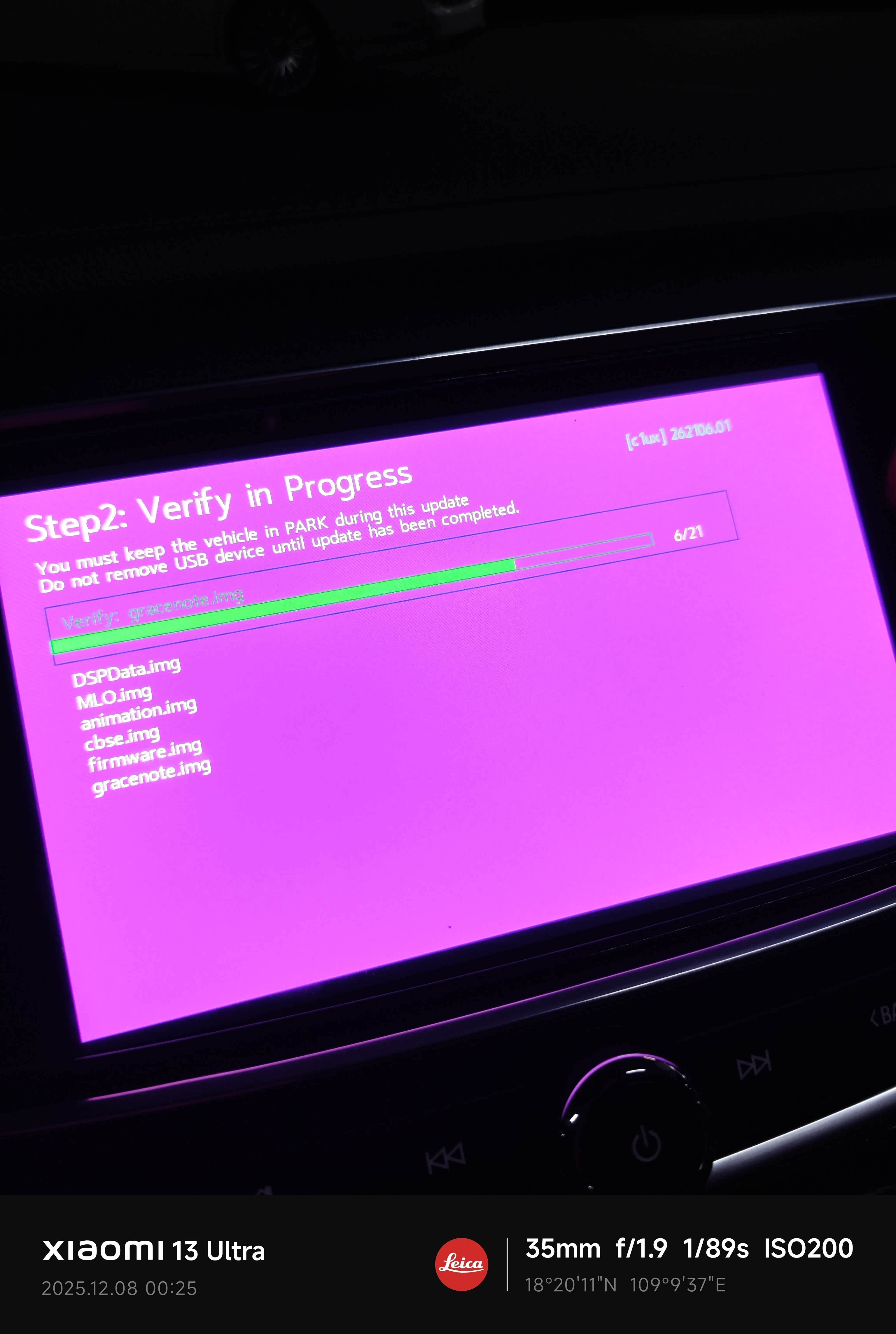

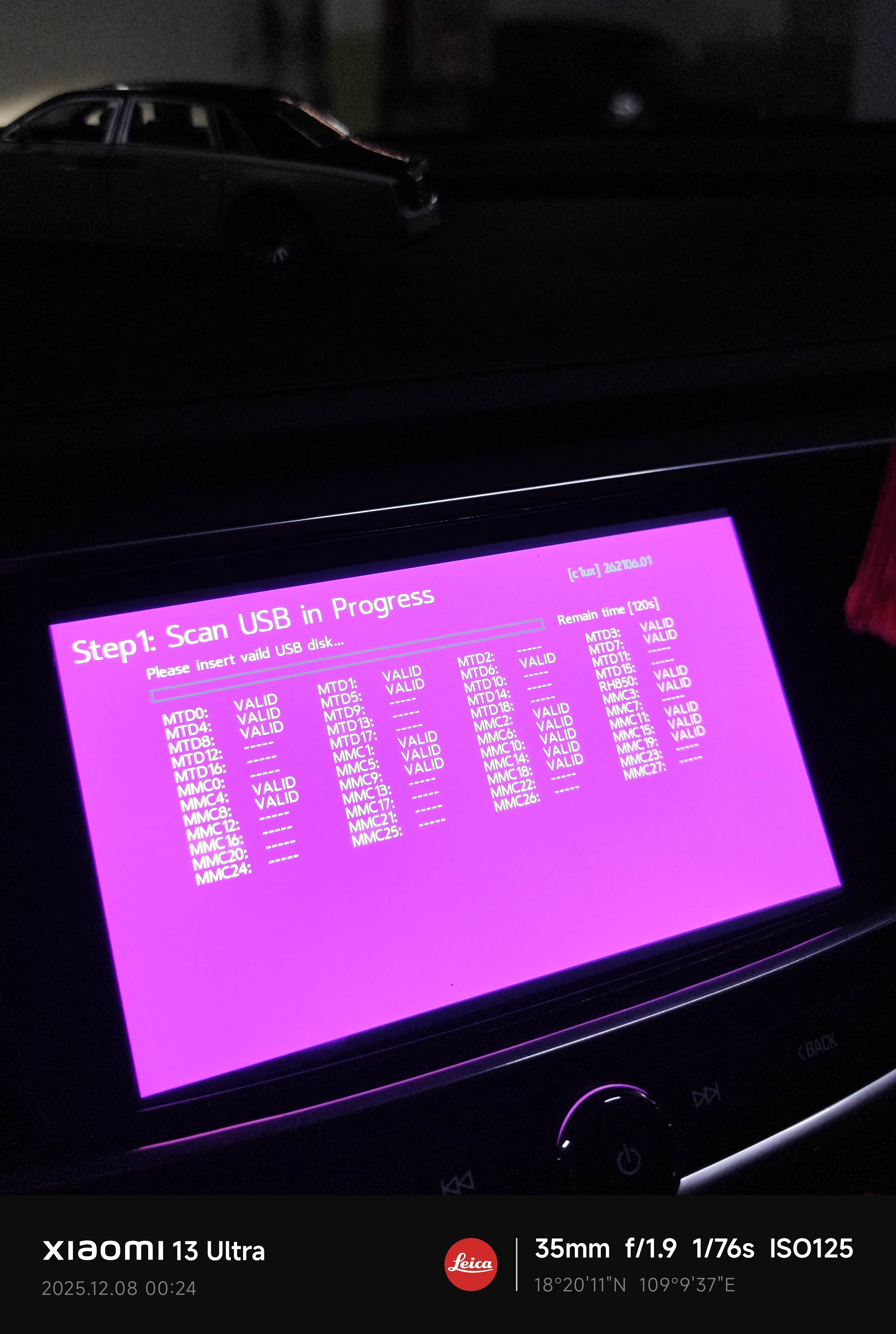

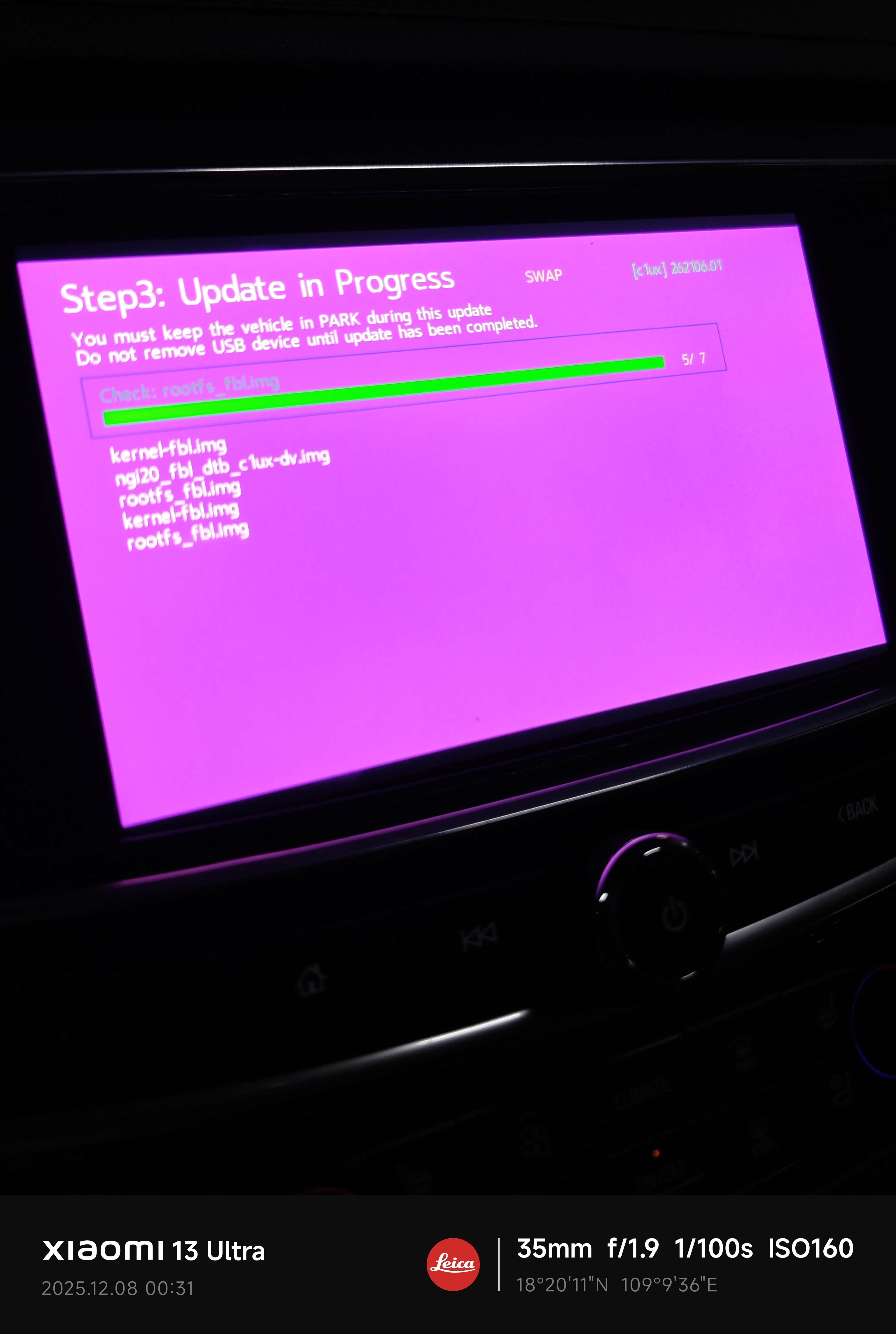

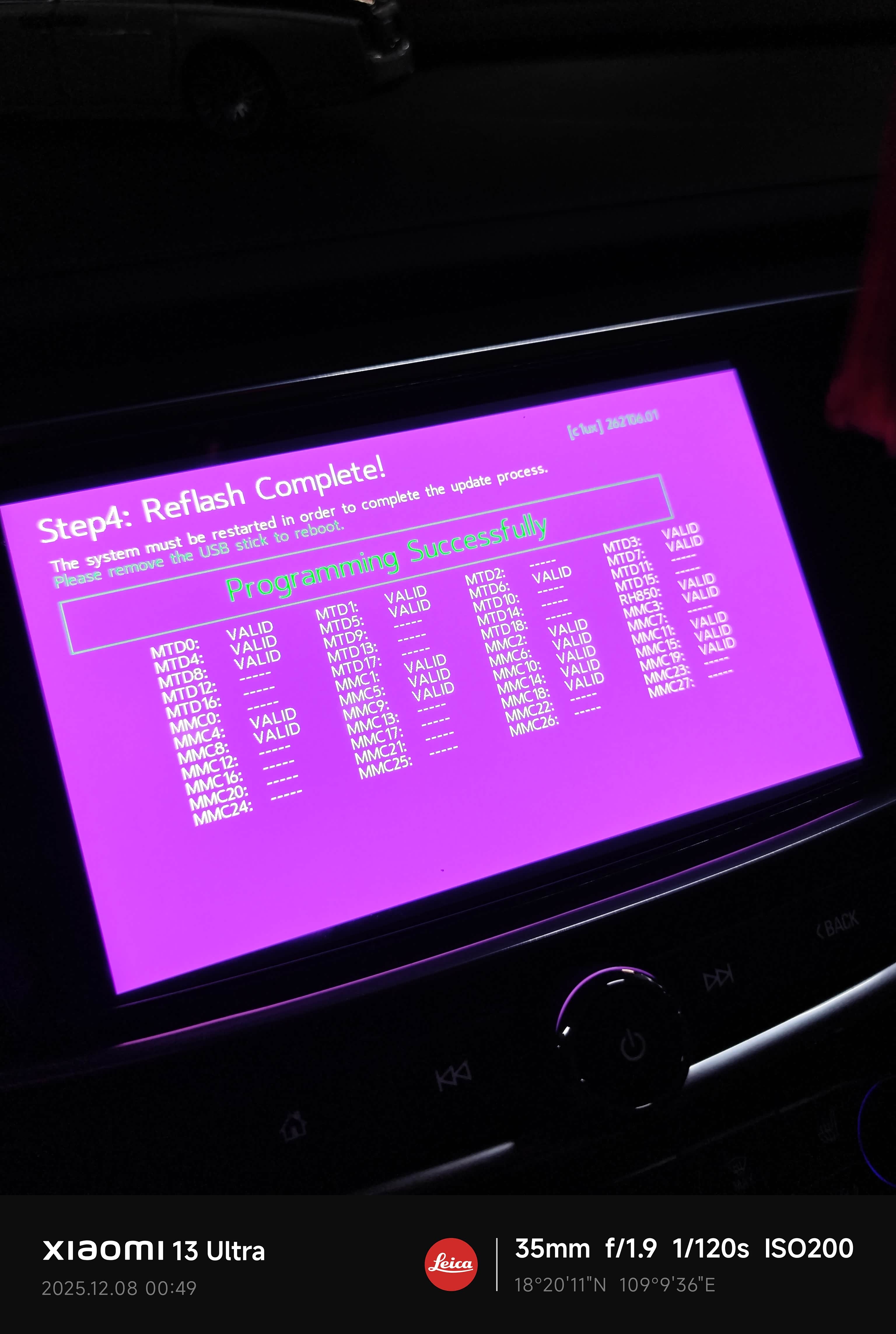

就是按照坛子里的教程,去下了最新版那个53开头的刷机包,解压到U盘根目录,上车,P档,关门,打火,把U盘插进扶手箱的U***口,就不用管了。全自动。中间会重启一两次,不用着急,第二次重启之后好像有从头来了一遍,也不用管他,一直提示刷机成功拔掉U盘才是真的好了。
变化不大,除了导航升级到4.6之外。
