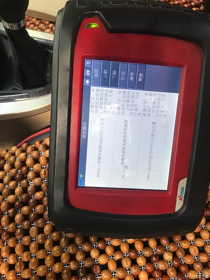

近几个月以来,总是时不时发动机抖动、震喘,感觉一口气上不来要熄火了,后来发动机报故障码:氧传感器故障
忽略第三条故障码(清洗Vvt解决)

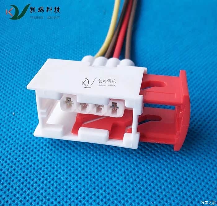

第一部,先用平口螺丝刀翘开传感器安装插头。需要点技巧,这里有个小机关,摸索了半天才搞明白,插头和插座是互锁的!如图是拆下来以后得样子。
插座,用螺丝刀插入红色盖子缝隙里慢慢翘,边翘边拔插头,

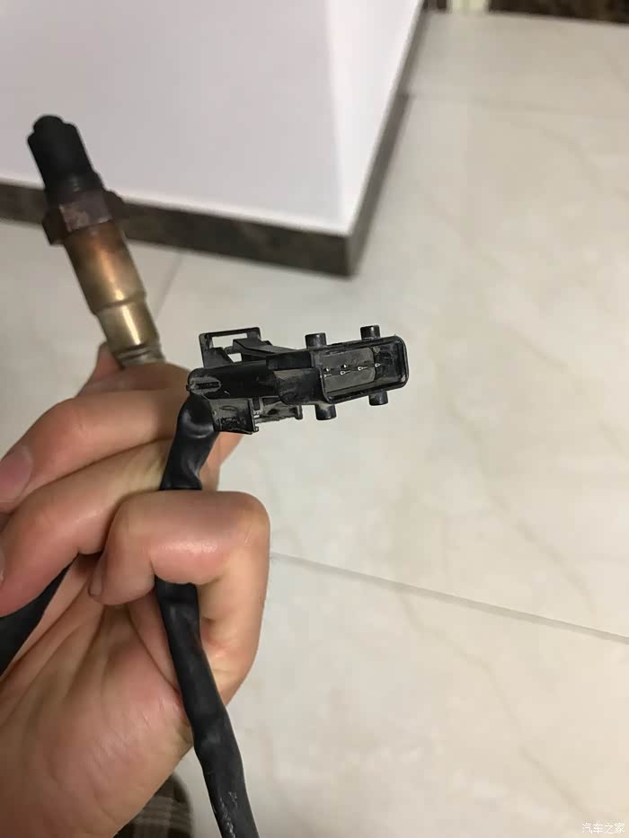

氧传感器插头,上面有4个小疙瘩,对准插座得四个槽滑动

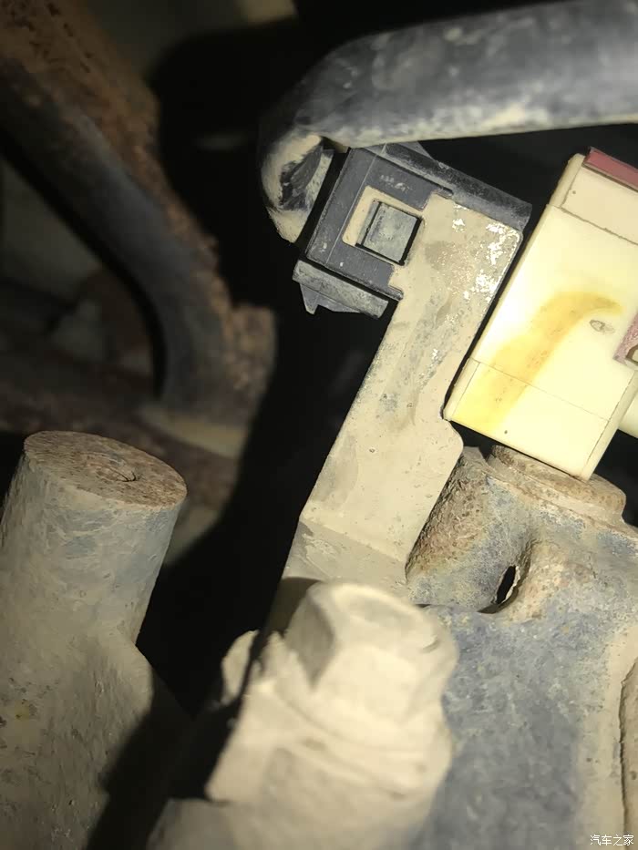

第二部,把插头从固定铁片上取下来,位置不好操作,不太好取,我把插头的固定槽搞坏了,还好传感器本身已经坏了要更换了
插头和插座是固定在一个铁片上,一定要先分开插头,再从铁片上取下插头。这样好取。这是从车下拍的角度可以看到插头的固定是怎样的

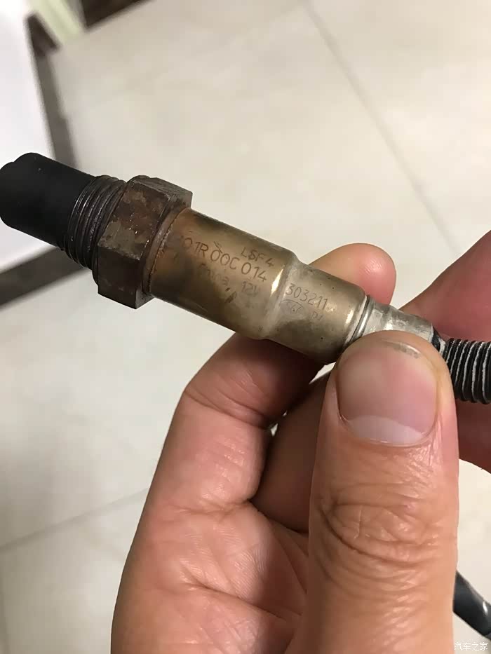

拆下来的前氧
拆下来的前氧
