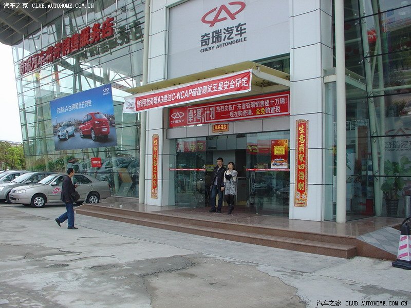

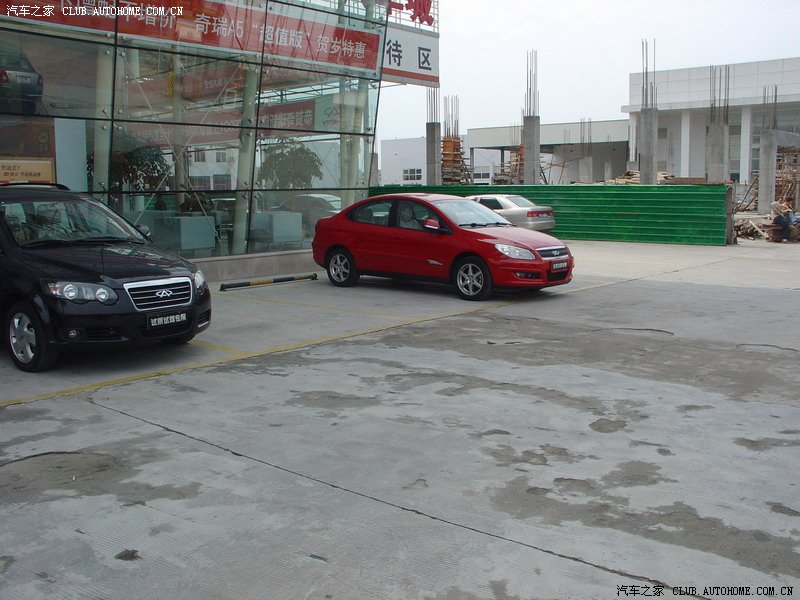

到达4S:红色三厢那部就是我上次的第一部试驾车
4S的销售大厅门口:
有对情侣正走出来(之前他们在里面看A3),后来有和那位帅哥交谈,也是来买A3的,顺便介绍了一下东莞A3车友群 这张照片其实是最后走之前才拍的。

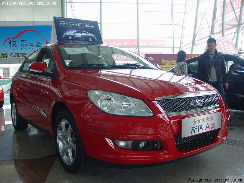

展厅中的两厢标准红,有加装中控GPS导航的
