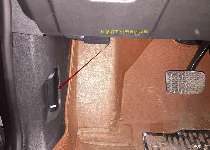

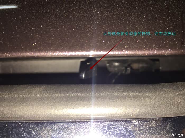

第一是更换空气滤清器
上边是打开引型盖的拉手
一只手往右边拨动引型盖挂钩,一只手抬起引型盖就打开了

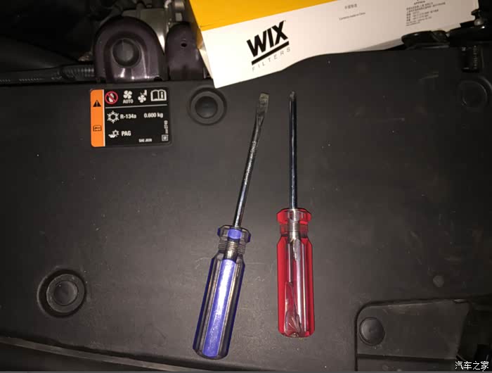

先准备两个螺丝刀一个一字一个十字型

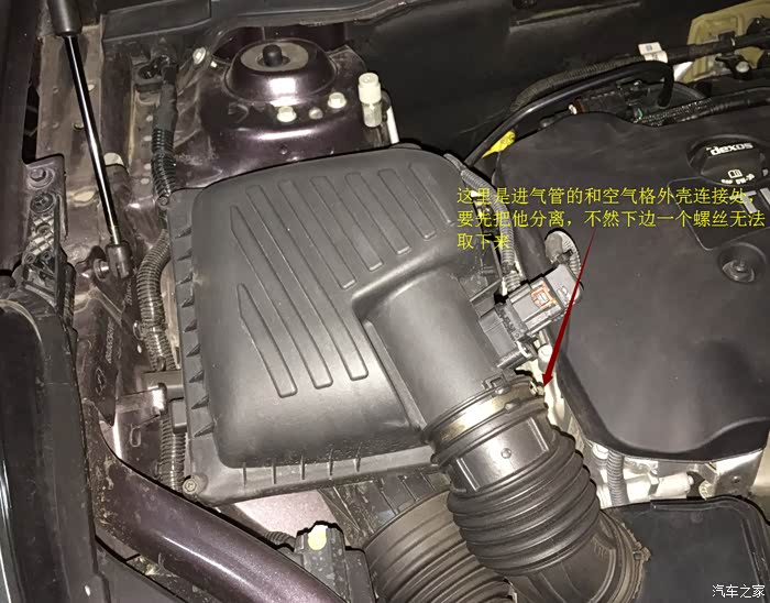

西安车友1256135 2016/06/23 23:46:31 发表在 20楼
在吗?空气滤芯 那个进气管直接拔不掉的呢?需要螺丝弄开吗?
有一颗螺丝松开就可以啦

西安车友1256135 2016/06/24 11:14:13 发表在 26楼
我知道松开呢。问题是普通它哪儿一般的螺丝刀进不去,需要90度折角的螺丝刀
松开把进气管取下来嘛 下边那颗螺丝就可以拆了啊

西安车友1256135 2016/06/24 11:49:32 发表在 30楼
进气管是链接节气门,取开有风险
不是 就是空气滤壳壳连接的那个位置大哥

西安车友1256135 2016/06/24 11:52:56 发表在 32楼
直接拔开?还是?
是啊 螺丝松开 揪开就可以拆下边那颗螺丝了啊!

西安车友1256135 2016/06/24 11:54:51 发表在 34楼
有危险吗?我现在就去弄 别走开哦
晕 那个有什么危险嘛 安装好记得在连接好螺丝紧好就可以了啊!

十字个一字的工具就可以了吗
是的 你看我帖子第4和5张图片都明白了
