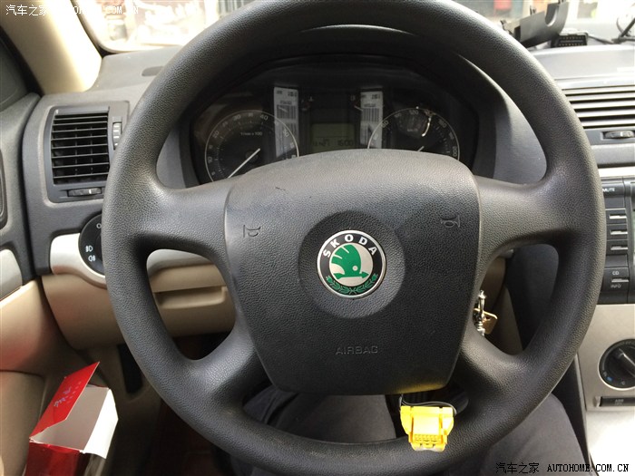

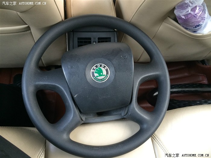

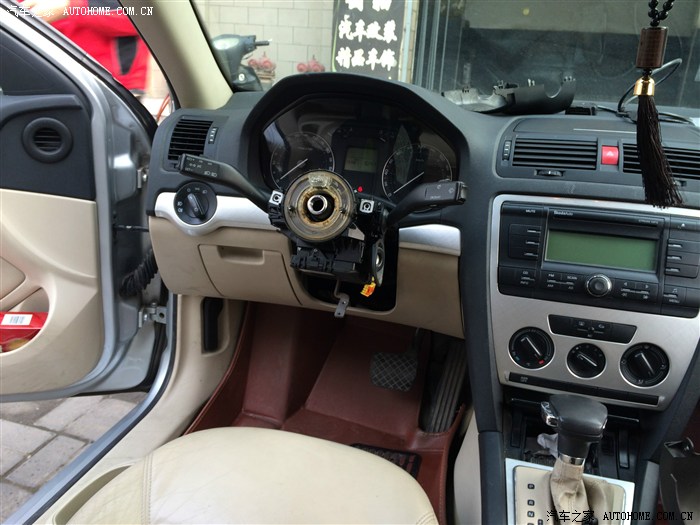

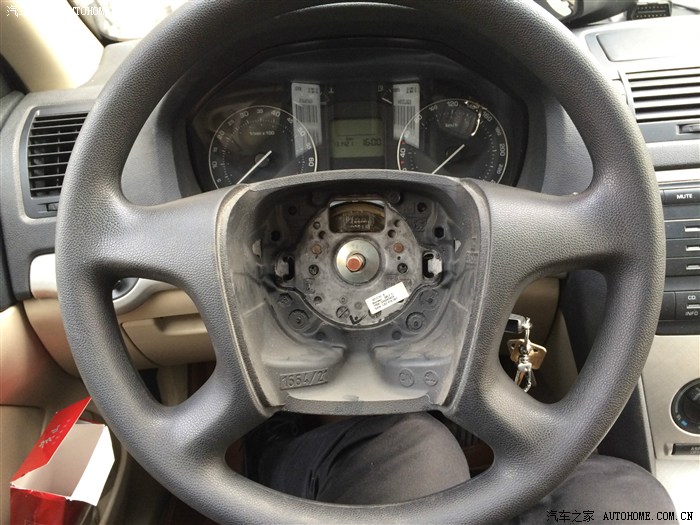

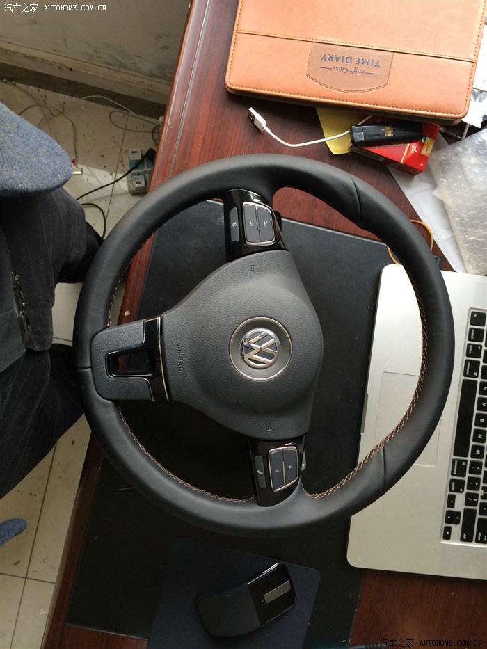

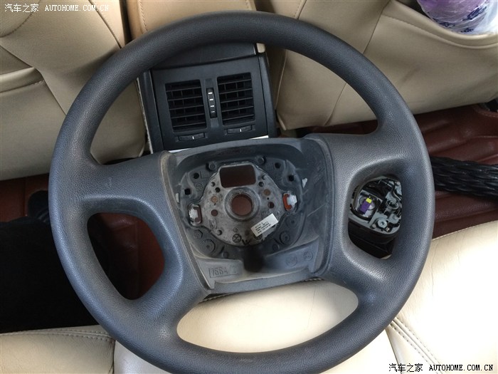

老明锐的方向盘现在看起来实在是太老气了   年前各大论坛游走了一个多月终于下定决心   动手换上更加时尚动感的新盘子
车子是07年低的   1.8T
废话不说直接上图
车子现在拨片多功能方向盘都可以用了   ,可能是因为编码的问题还是  线路问题    定速巡航和喇叭现在不管用的 ,比较郁闷  ,也希望有懂得朋友可以教教怎么搞!

scanit 2014/03/12 08:52:21 发表在 15楼
怎么上PQ25、34平台的盘子?喇叭不响可能是线序不对,查电路图调线束吧。定速十有八九是你换的PQ25方向盘模块不支持你现在的PQ35手柄。
方向盘模块就是我这款车的专用模块549CH的 定速巡航是本身车子自带的,不知道是编码问题 还是线束的问题
发表于 2014-4-29 13:11:30
上海车友3388243 2014/04/26 23:19:17 发表在 30楼
看了评论 我能告诉你 这是朗逸的方向盘 希望能帮到你
已经全部完美,知道是朗宜的方向盘
