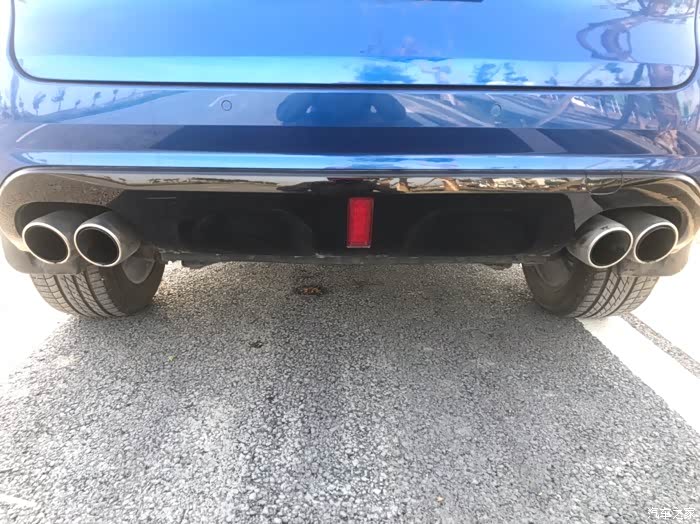

看着双边双出的大烟囱

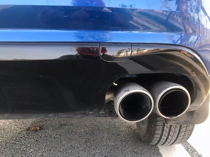

拖车钩就是右边排气尾喉上方小盖子里

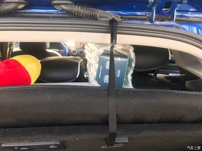

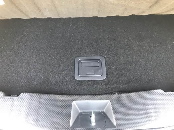

打开后尾门,看到这个面板

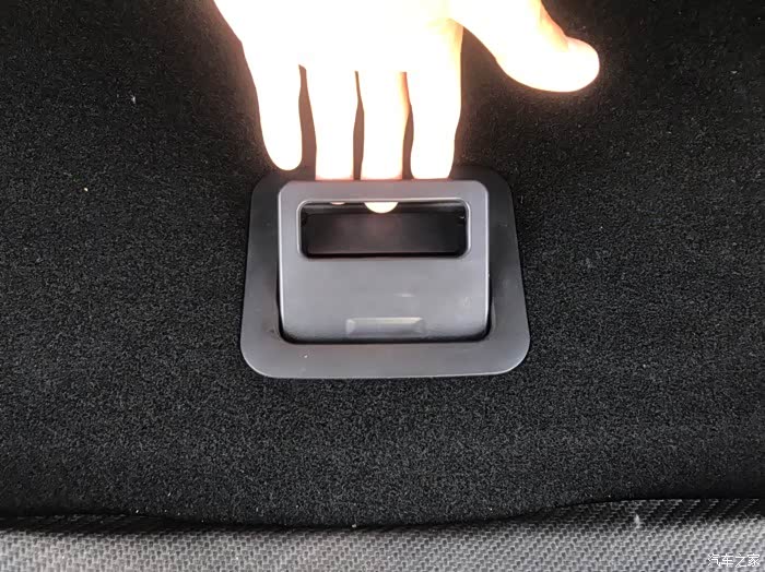

用手扣起拉手
面板下方的挂钩可以挂在后尾门上方

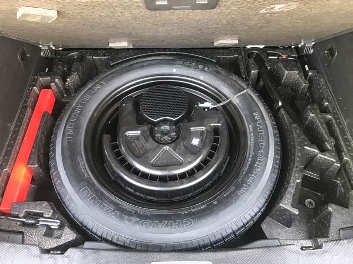

面板下的工具
有三角警示牌、备胎、千斤顶、拖车钩、两用起子、顶千斤顶用的拉杆

用平口的一端翘小盖子
开始翘了
怕把漆面划伤可以垫一个薄毛巾
已经翘开了
取下盖板,可以看到里面拧拖车钩的洞
