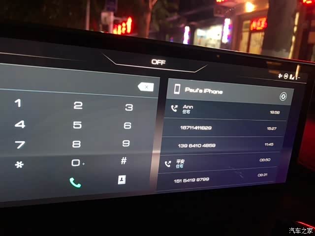

测试手机iPhone X,系统13.2。蓝牙连接车机后通话只能显示号码,不能显示人名,有时候进入电话界面提示需要重新连接蓝牙。
本帖不能彻底解决此问题,要想解决还是等车机更新或iOS更新。本帖只是提供一个小技巧,可以让你手动同步完整的通讯录,解决接打电话没有人名的问题,理论上是可以满足正常使用的,毕竟联系人定期手动同步就可以了。
步骤:
1、手机与车机蓝牙连接。

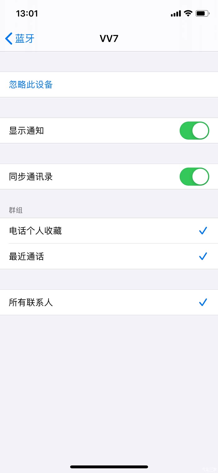

2、找到手机中VV7的蓝牙连接,确保“同步通讯录”及相关联系人权限均开启。
3、手机端在VV7蓝牙界面,手动断开连接。
4、重新在手机端点击VV7进行蓝牙连接。
5、进入车机电话界面,点击手机右侧小图标,下载通讯录即可。
重点:由手机端断开蓝牙后主动连接车机,此时车机可以正常下载通讯录。
