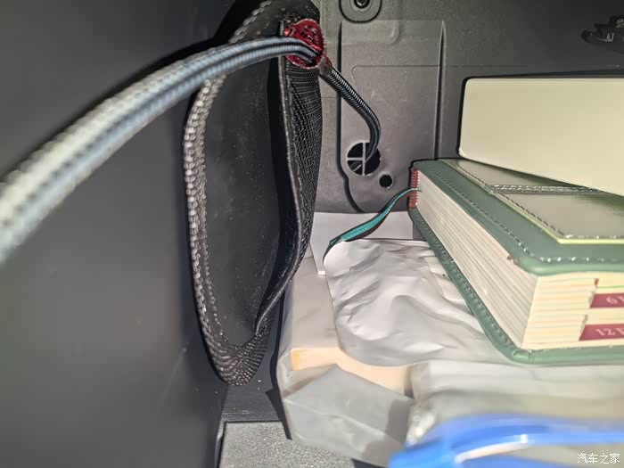

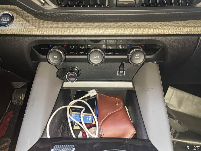

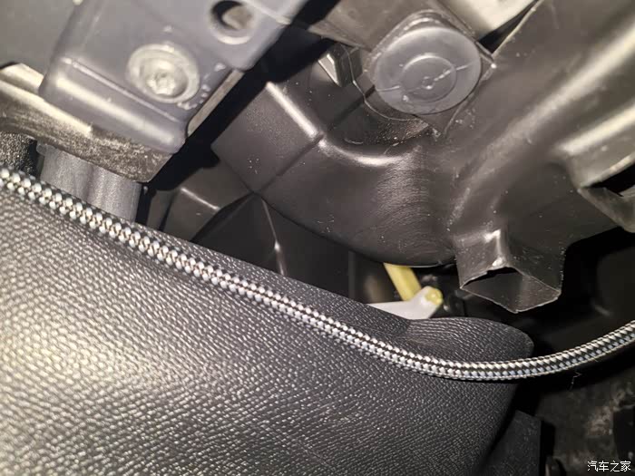

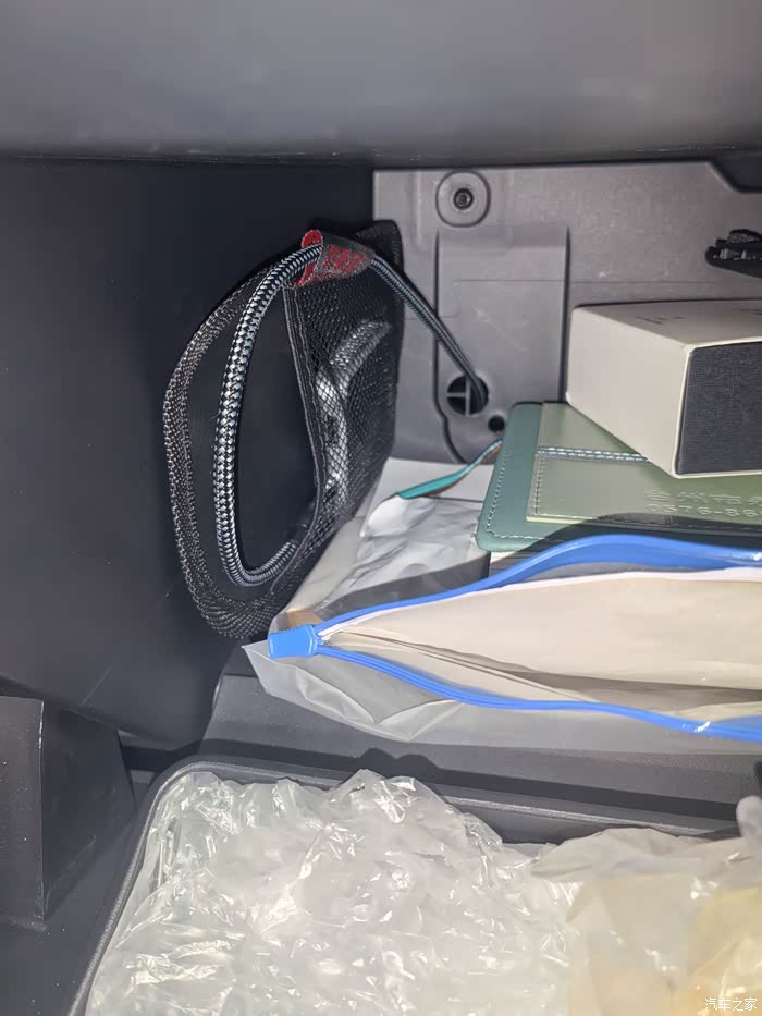

最近雪铁龙出了一个专门凡尔赛一级车用的车载盒子,弥补了享不凡没法导航的缺点,我专门看了一下好像和我之前买的君用的盒子(图一)差不多,也有车友朋友在圈里问怎么装这个盒子不占地方,我就想了个办法加了一根数据线(图二)注意这个线是一米立弯的,立弯插到数据口刚好不会占地方基本可以隐藏的住(图三)再买了一个网兜(图四)背面带双面胶的可以贴在收拉箱侧面不会动,沿着下面软包过去到收拉箱的底部有一个十字口(图五),用个螺丝刀硬一点的东西都可以顶开把线穿过来,插上盒子(图六),然后放到侧面帖的网兜里固定好(图七),走颠簸路面也不会把线抖拖开,用了一年也没有出现线脱开的现象,放这里面不占地方也不会夏天太阳光照进来温度高而卡顿,通电就可以按照盒子提示自动链接(图八),虽然说偶尔也还是会掉线或者语音没有声音,整体来说还可以,对于一级车来说应该是性价比最高的没用到导航的吧!其他需要技术刷机的除外。最后注意的是数据线要买好一点的,刚开始用手机充电线比较细,插上试了总感觉不太稳定,也不知道是线细了还是什么原因,总之换了一根好点的线稳定一些了,不知道其他车友还有没有好的方案,具有性价比的方案实现导航和听音乐的功能,这个还是主要依赖手机,经常下车短途的比较麻烦,一会上车一会下车链接也不是特别灵敏,有好的方案我也想尝试着试试
