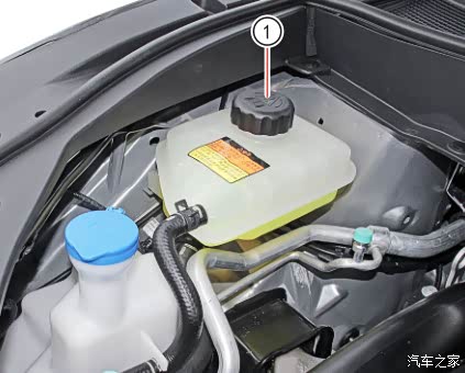

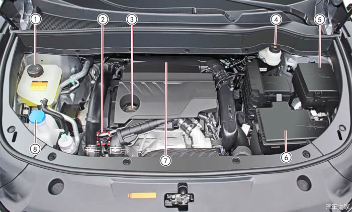

首先呢,我这辆风神AX7是5G06的发动机,查手册是这张图,也就是标号“1”位置就是防冻液,那么防冻液又是做啥的呢,简单科普一下,防冻液全称叫防冻冷却液,一方面防冻液可以防止寒冷季节停车时冷却液结冰破坏发动机,另一方面就是冷却功能啦,保证发动机在正常温度范围之内能工作。
图1:风神AX7车舱分部图

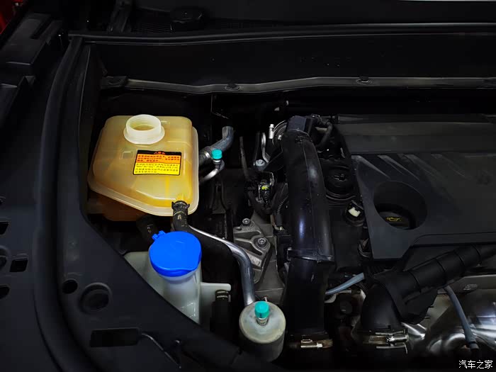

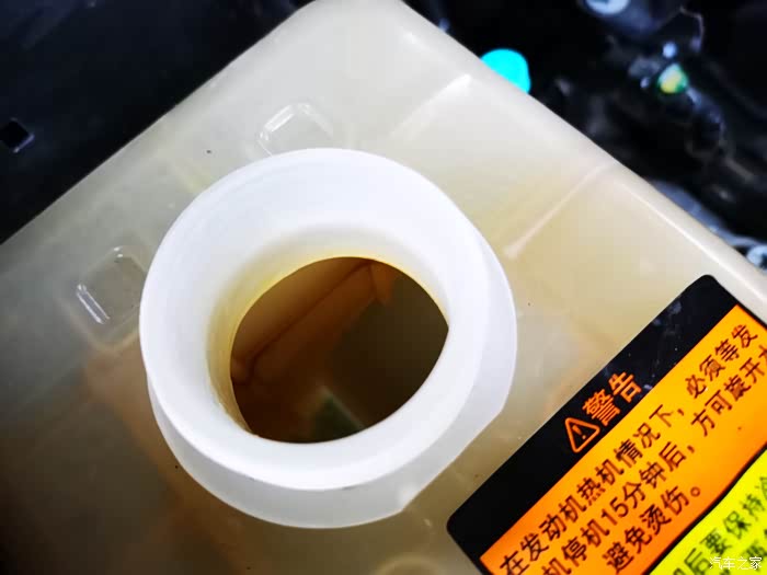

平时呢,我这个风神AX7,也是经常被我打开前盖进行一番检查,看液位正常与否,作为汽车小白,还是得多多留心。检查步骤很简单,这个壶上有两个英文单词一个是MAX:上限标记,一个是MIN:下限标记,都有两条线,也就是说冷却液正常应该是在这之间的。
图2:风神AX7车舱防冻液位置
特别注意,一定要在发动机冷却后才能检查冷却液的液位。添加时候也要注意,不要超过MAX,因为启动后,内部是有一定压力的,加满了,容易爆了。

图4:风神AX7防冻液口

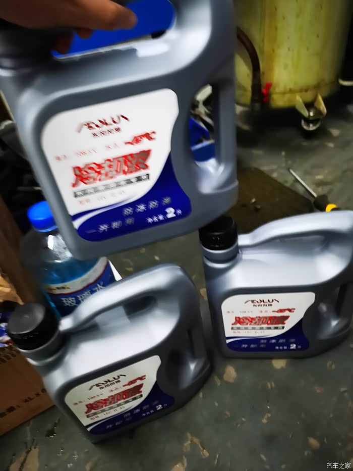

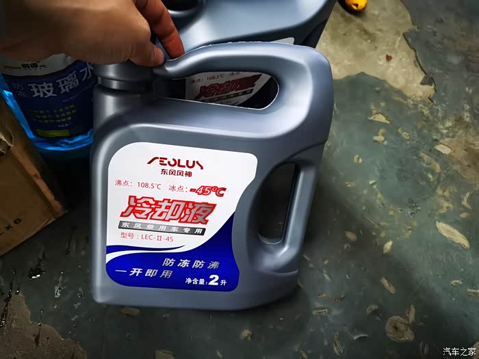

科普完了基础知识,也对上了自己车子的防冻液位置,接下来就是上货啦,我的风神AX7,是5G06机头,也是高温机头发动机,所以需要的防冻液规格也是高一些的,使用的下面这款,型号LEC-II-45,沸点108.5℃,冰点-45。这个对于我的爱车来说就很适合了,因为我安装了抬头显示,平时冬天开车水温基本都在103左右,这个108的沸点,刚好涵盖了我这个使用工况,同时满足了一定的经济性,哈哈,打工人必须追求性价比。然后我这个区域最冷不过零下5度,这个-45,绰绰有余!

然后用料也给大家分享一下,这里吐槽一下,4S还是有些过分,让我多买了一瓶,实际上,5G06机头,只需要2瓶防冻液足以,也就是4L就够了,多出来的一瓶,只能自己带回家了~~~(精明的打工人也有入坑的时候)
