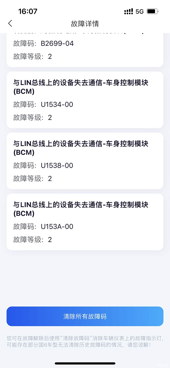

先用万车宝OBD读取故障码,U1534-00,U1538-00,U153A-00,这几个故障码就表示Lin线断了。

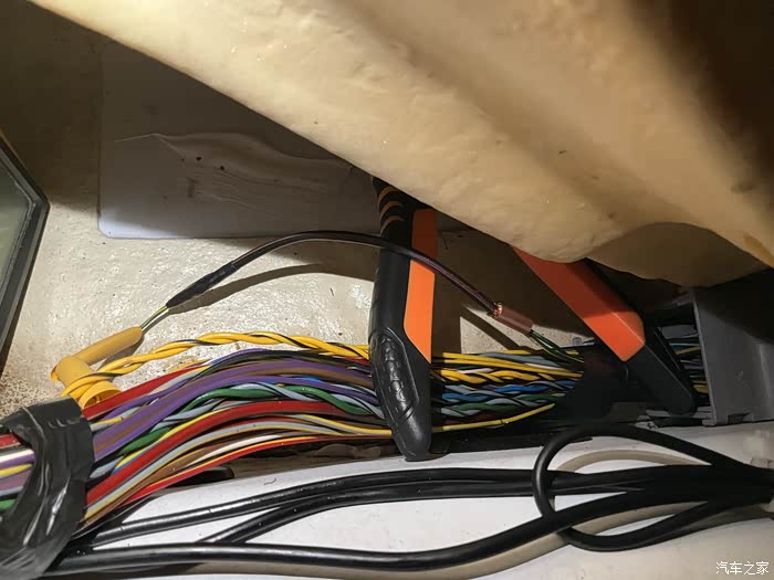

LIN线:一根黄绿色线,在主驾驶地板胶下面
拆下主驾驶门框装饰板,掀开地板胶
找到黄绿色线,这里的接线方式是:一接二(这个结节出容易生锈锈断)
找一根线给它续接上,有条件的可以用电烙铁焊接(没条件直接拧麻花一样拧紧,或者用铜鼻端子接上),套上热缩管
找一根线给它续接上,有条件的可以用电烙铁焊接(没条件直接拧麻花一样拧紧,或者用铜鼻端子接上:如图所示),套上热缩管
再重新给报上绝缘胶布,
这样可以成功解决玻璃升降问题

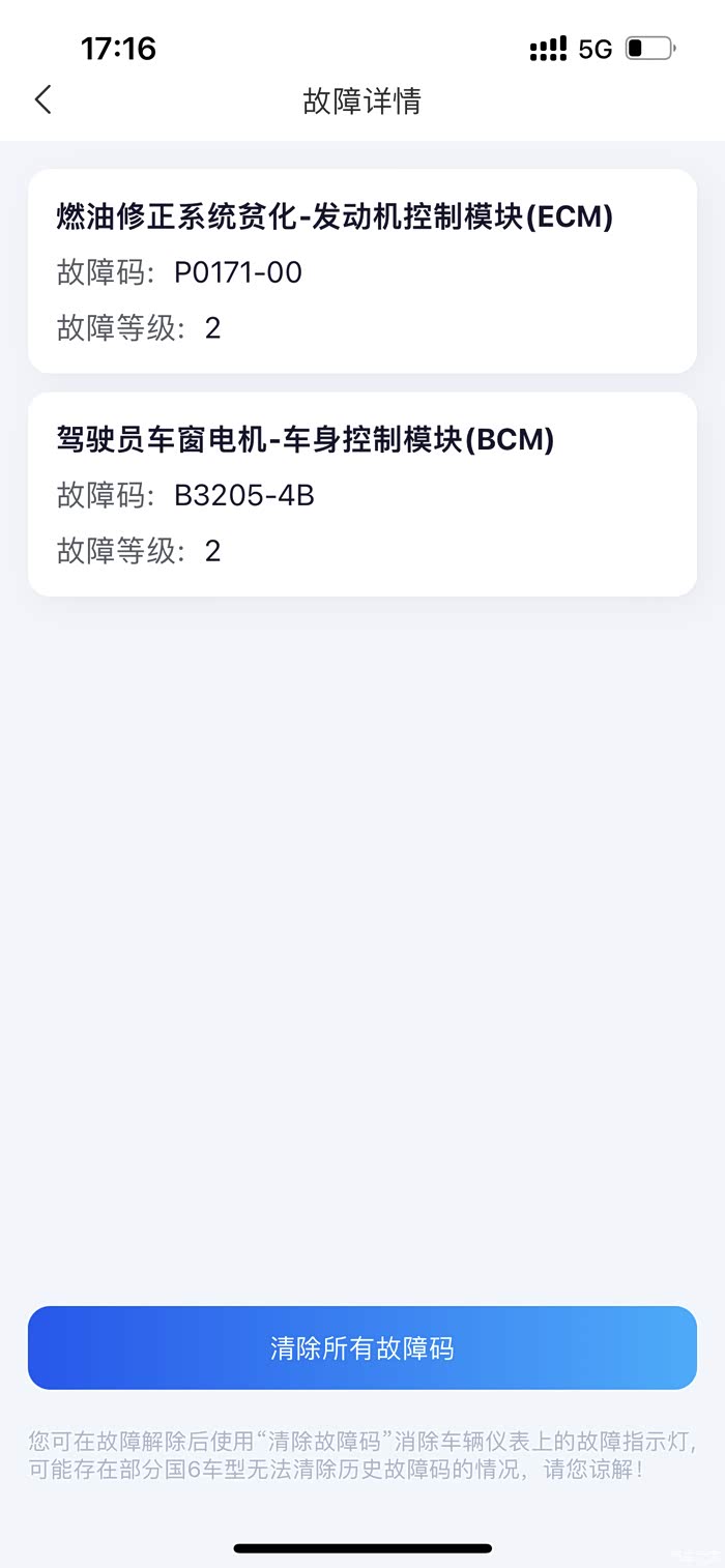

再次用万车宝OBD读取故障码:B3205-4B
这个故障码出现就表示:
1.电瓶断开
2.更换电瓶
3.车门线束断开
4.车窗电机断开
首先可以排除一二两点原因,控制开关也是正常
其次,如果玻璃升降能正常工作,则有可能车门锁块损坏,更换新的车门锁即可。
最后,更换新的车门锁,开关门中控不提示,就能判断车门锁与车窗电机之间存在断路
同时可以更换车窗电机模块,来进一步证实自己的判断。

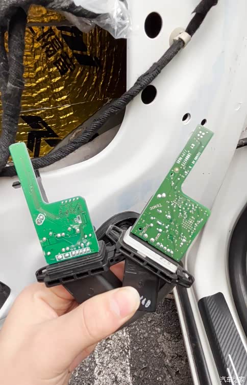

这个是车窗电机总成
这是升降电机插头
从左往右,倒数第二根灰色线:车门锁开关传感器线
左前门车门锁块,8号线为黑色接地线
这是车门锁插头
找到第6号线:车门开关传感器(灰色)

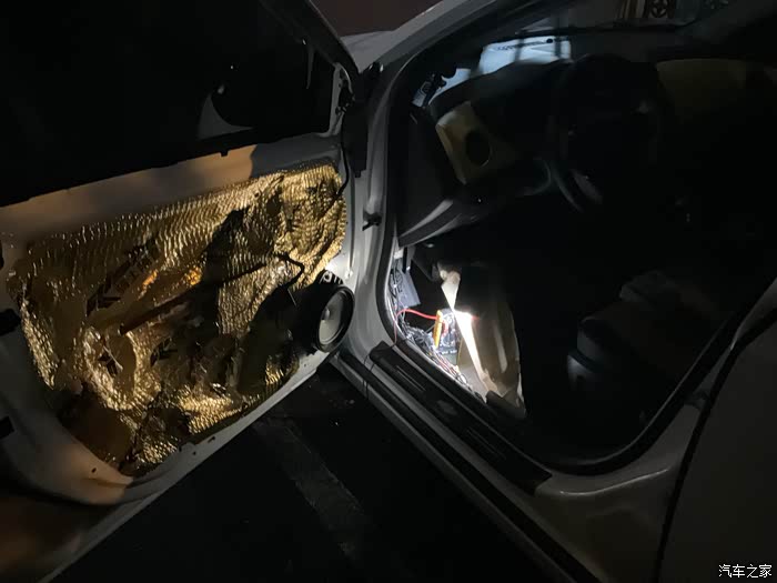

拨开玻璃升降电机插头线束胶布,发现有明显的断裂痕迹。
将左前门线束完整的从车门上分离下来,
把表层风化的胶布全部去除,再用毛巾清理干净。
重新包裹一层耐高温绝缘胶布
用电烙铁焊接断掉的线,重新包扎
将整理过的线束,固定在车门上
重新贴上防水防尘塑料隔膜(我做过4门隔音,原先的塑料膜已经丢弃)
你们在拆的时候可以小心一点,保存好旧的塑料膜
装好门板测试一下是否正常
此时车门全关,手放在车门拉手上,车机屏幕上没有开门提醒标志
车门打开,车机屏幕提示左前车门打开,并伴有滴滴提示音。
拔掉钥匙,开车门立马断电
问题完美解决
