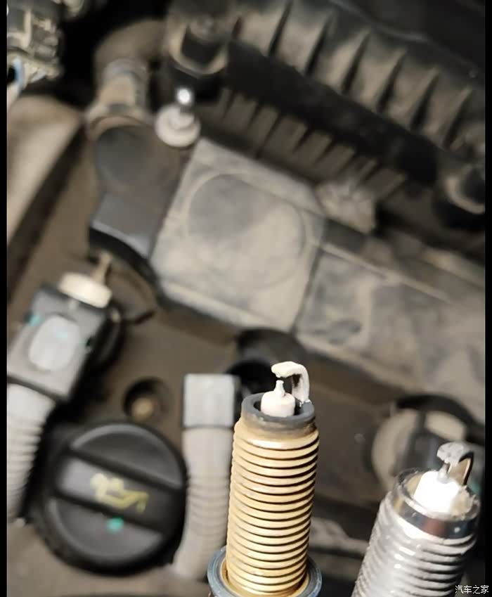

换火花塞我个人认为技术含量不大,写这帖的目的主要是给大家看下,按照原厂保养手册来,3万公里的火花塞是什么状态。

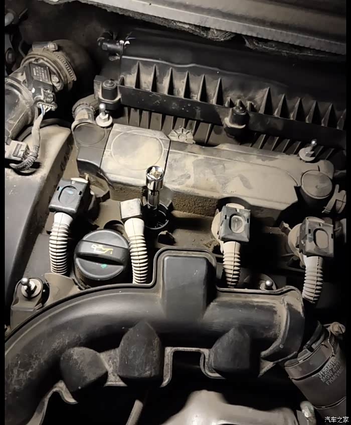

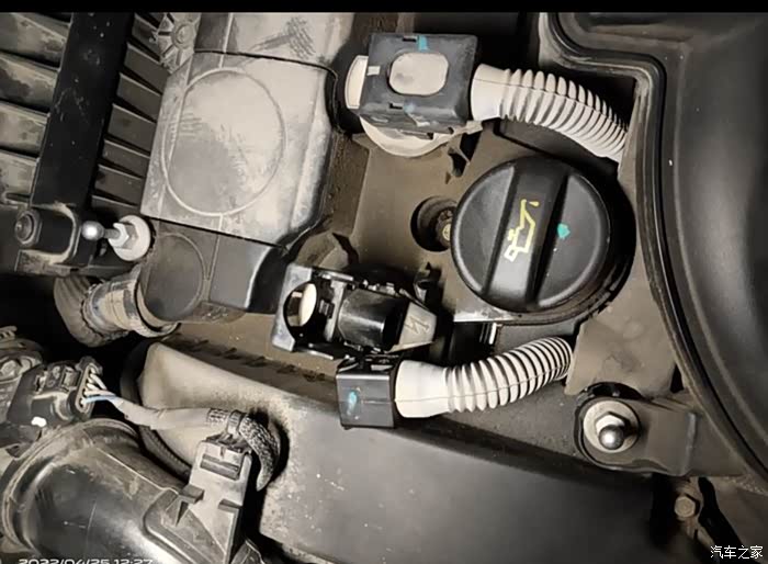

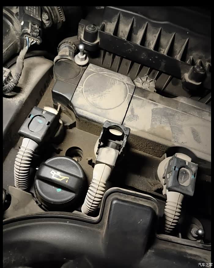

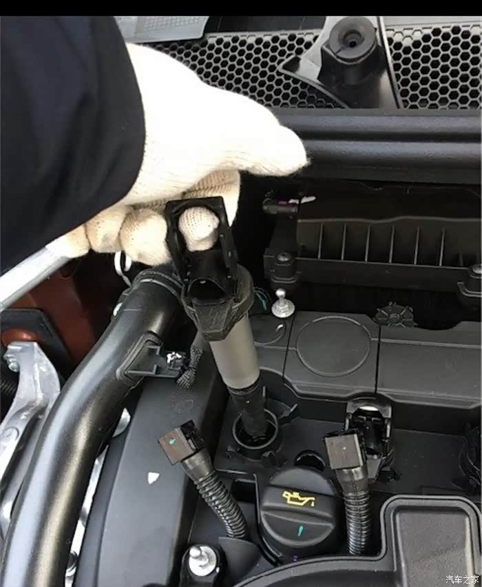

换火花塞很简单,拉开引擎盖,扣掉发动机装饰板,扣开点火线圈卡扣,拔掉插头。然后逐个把点火线圈拔出来,16mm加长套筒,把火花塞逐个拆下来,然后用捡拾器把火花塞取出来。
