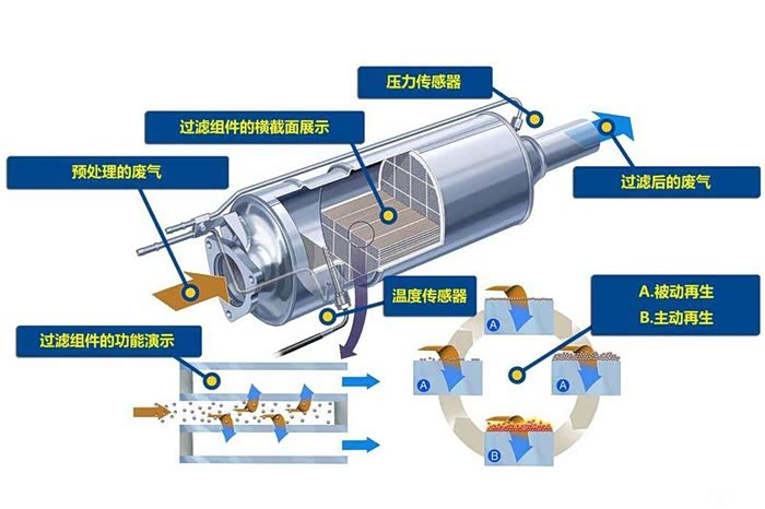

颗粒捕捉器将尾气中的碳粒收集到过滤器上,到一定程度时点火燃烧,以CO2形式排放掉。
因有过滤吸附组件,颗粒捕捉器前后存在压力差。
颗粒捕捉器原理示意图
在颗粒捕捉器前、后设置有压力测量口,系统感受压力差值并判断颗粒捕捉器是否堵塞。颗粒捕捉器前压力基本与发动机转速成正比,捕捉器后压力与堵塞情况相关。当压差大于设定值时,系统判断颗粒捕捉器堵塞并增加燃油量促进燃烧进行主动再生,导致燃油消耗量增加。
从前面的原理可知,模拟颗粒捕捉器前后的压差在正常范围可不触发颗粒捕捉器堵塞告警及主动再生机制。

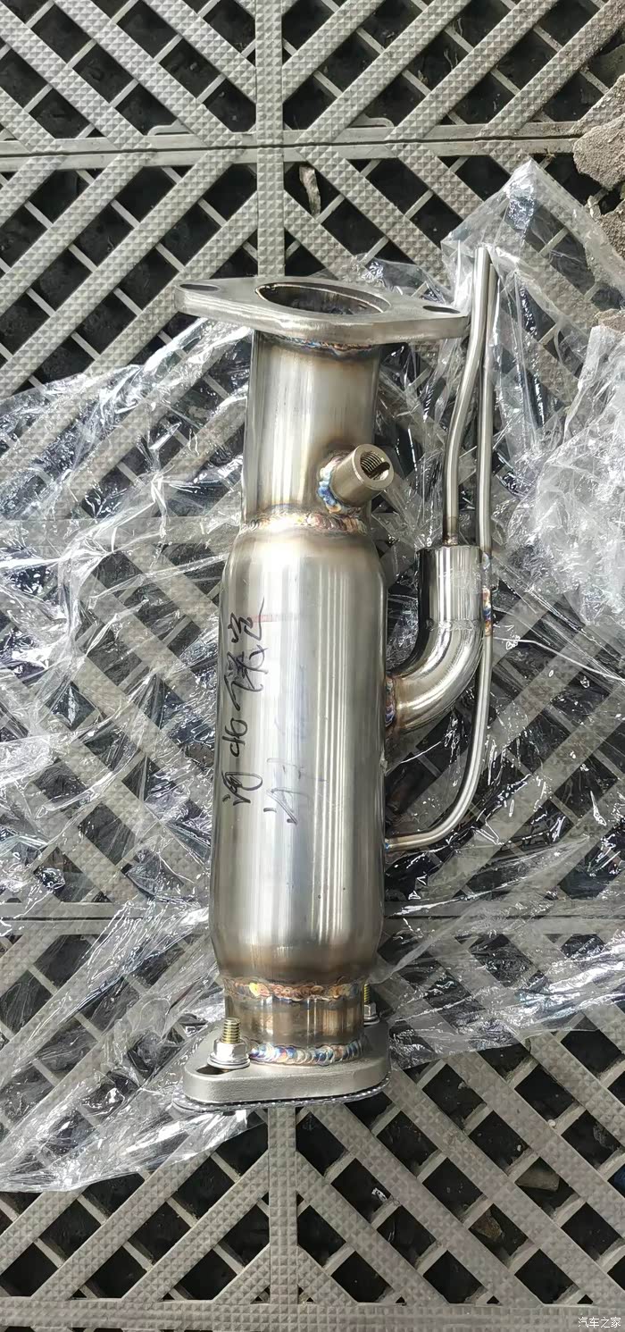

收到后商品照片如下,结构较简单,外部有一个氧传接口和两个压力测量接口。

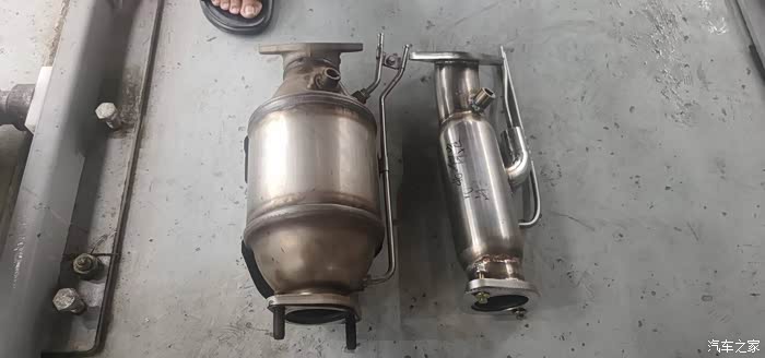

直通管,来源河北老陈
与原车颗粒捕捉器接口、长度一致,无损更换。

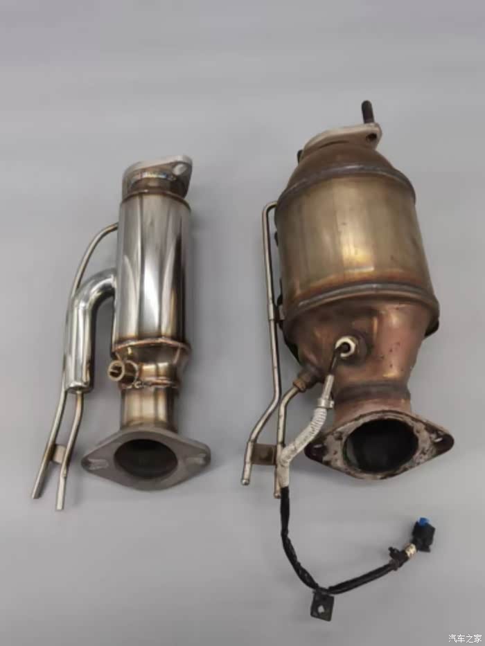

直通管与颗粒捕捉器对比1,来源老陈
直通管与颗粒捕捉器对比2,来源老陈
在这儿赞下起亚,颗粒捕捉器采用的可拆卸方案,节约了更换成本与时间。
替换颗粒捕捉器后情况
更换后着车,颗粒捕捉器堵塞灯及发动机故障灯均正常,基本解决颗粒捕捉器问题。
