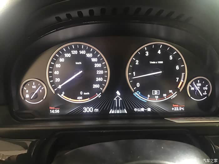

不管是原车自带的半液晶,还是后面为此升级过的全液晶仪表,晚上都会呈现出我个人非常不喜欢的橙色色调。
所以,就毫不犹豫的升级了传说中高***的全液晶仪表盘。但是事后才知道,这个所谓全液晶,不能任意区域自定义显示文字或者图形,更不能像奥迪Q7一样播放视频 宝马全都定义好了每个区域显示什么内容,可玩性对不起全液晶的称号。
白天看起来还是可以的,显示格局跟半液晶截然不同。就是两个虚拟表盘中间空荡荡,后面才知道是预留给ACC工作时显示信息的。
还算清爽。

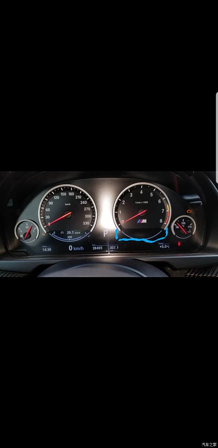

F85M仪表安装匹配
其实就硬件来说,更换一下仪表盘是非常简单的。熟练的师傅两分钟就能把车上仪表撸下来,然后再两分钟就把新的怼上去了。
最低配的1/4液晶和半液晶升级全液晶,不管硬件还是软件,都非常简单。但是M仪表在软件匹配上,会比较麻烦。主要是因为X5M车型特殊的档位模式跟X5不一样,X5M没有P档,要想在M仪表上完美显示普通X5的所有档位信息,要加一个档位解码器,然后进行匹配,同时还要解决可能出现的变速箱故障提醒和底盘受限故障提醒。

这个就是档位解码器,祖国产的。不得不佩服国人的能力,没有这玩意M仪表也能使用,就是不显示档位信息,甚至还有可能报错。档位解码器分档位限速二合一,以及单一档位解码功能。我的车有kafas2自带限速提醒,所以选用了单一解码模块。
三下五除二,M仪表就已经妥妥上车。还没有匹配,所以显示英文并且报错。
看到发光机械指针,已经高潮了
发光的M标,完爆非M仪表上刷出来的那个M logo
匹配进行中
妥妥搞定,档位完美显示
