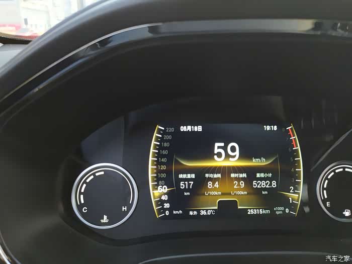

24950公里进行的第五次保养,顺带自行更换刹车片,现已行驶近400公里
虎八到家13个月,行驶25000公里,现已经进行的5次保养,总体性能良好,就是刹车异响一直未很好解决。

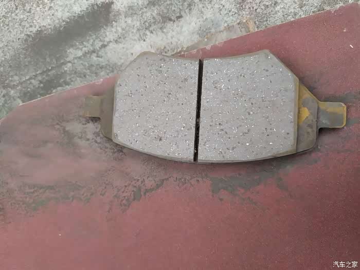

原厂配套的伯特利刹车片,
半金属刹车片,优点:耐磨;缺点:易伤盘

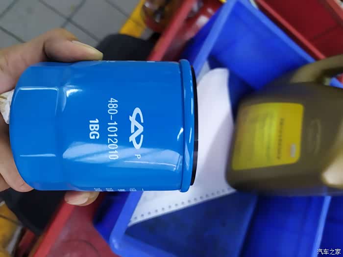

顺带提两句,虎8的机油格是480的,好几款发动机都可以通用。

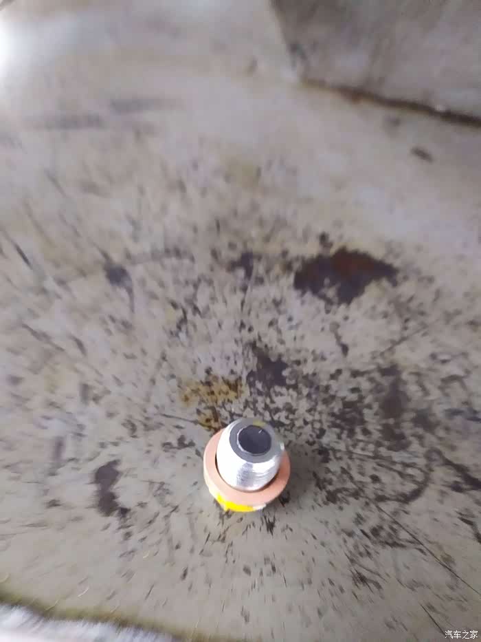

虎子的放油螺栓,中间黑色的是一块小磁铁,所以大家保养更换机油时一定注意把上面附着的铁削清除掉。

上面是原厂刹车片,没有做倒角,且能够看见里面的金属颗粒
下面就是某多的刹车片,出厂已经做好了倒角,且看不出金属颗粒,闻起来还有一股焦香味
新旧刹车片对比,右侧是某多刹车片,标准的品牌编号
可以看下,右侧是旧的刹车片,其实也没有磨损太多,就2-3毫米的感觉
