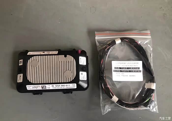

这个是大众原厂的10W无线充电模块,需要到保险盒取电,安装相对复杂一点点

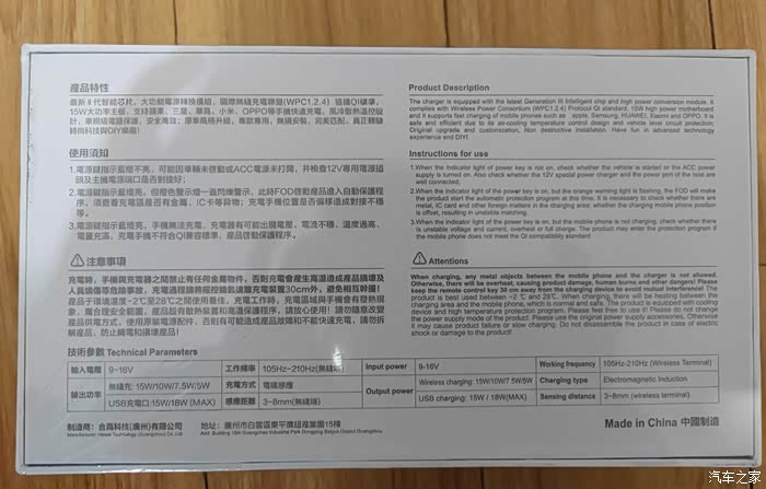

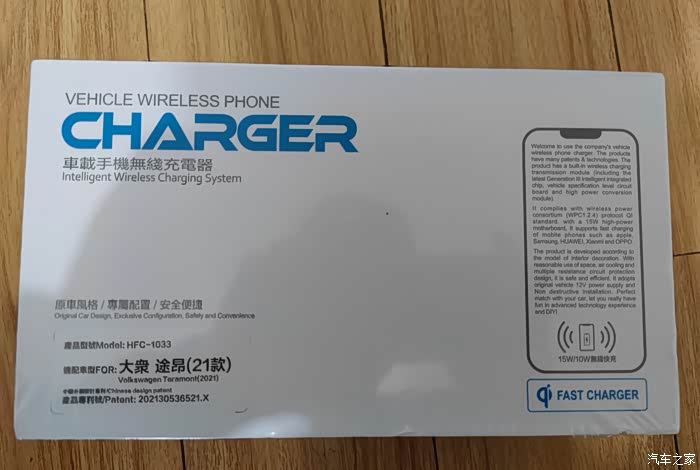

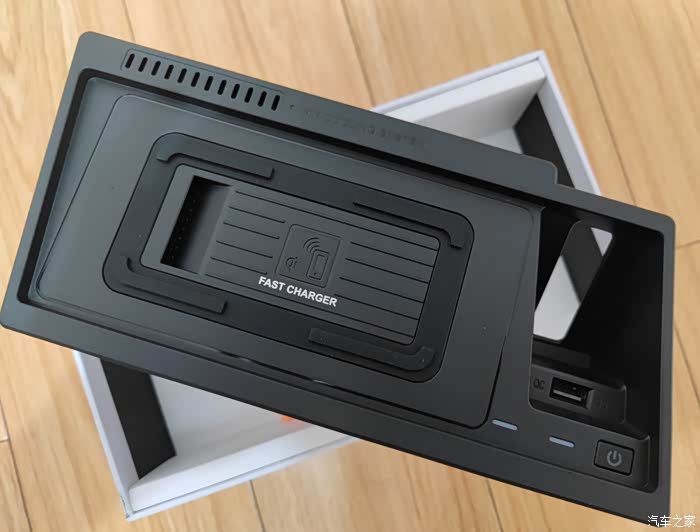

包装盒(途昂X和途昂是相同的)
包装盒(途昂X和途昂是相同的)

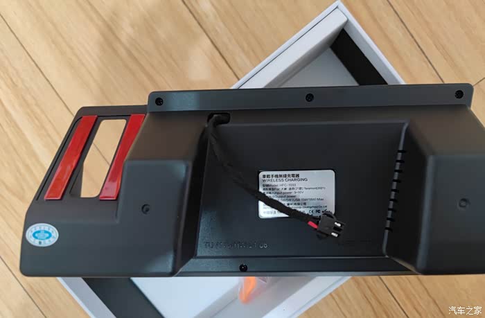

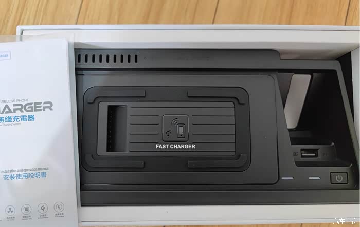

拆开包装后1
拆开包装后2
拆开包装后3
拆开包装后4
转接线,白色的头我特意打开了,这一点感觉厂家做的还是很用心的,单独加了一个“保险丝”

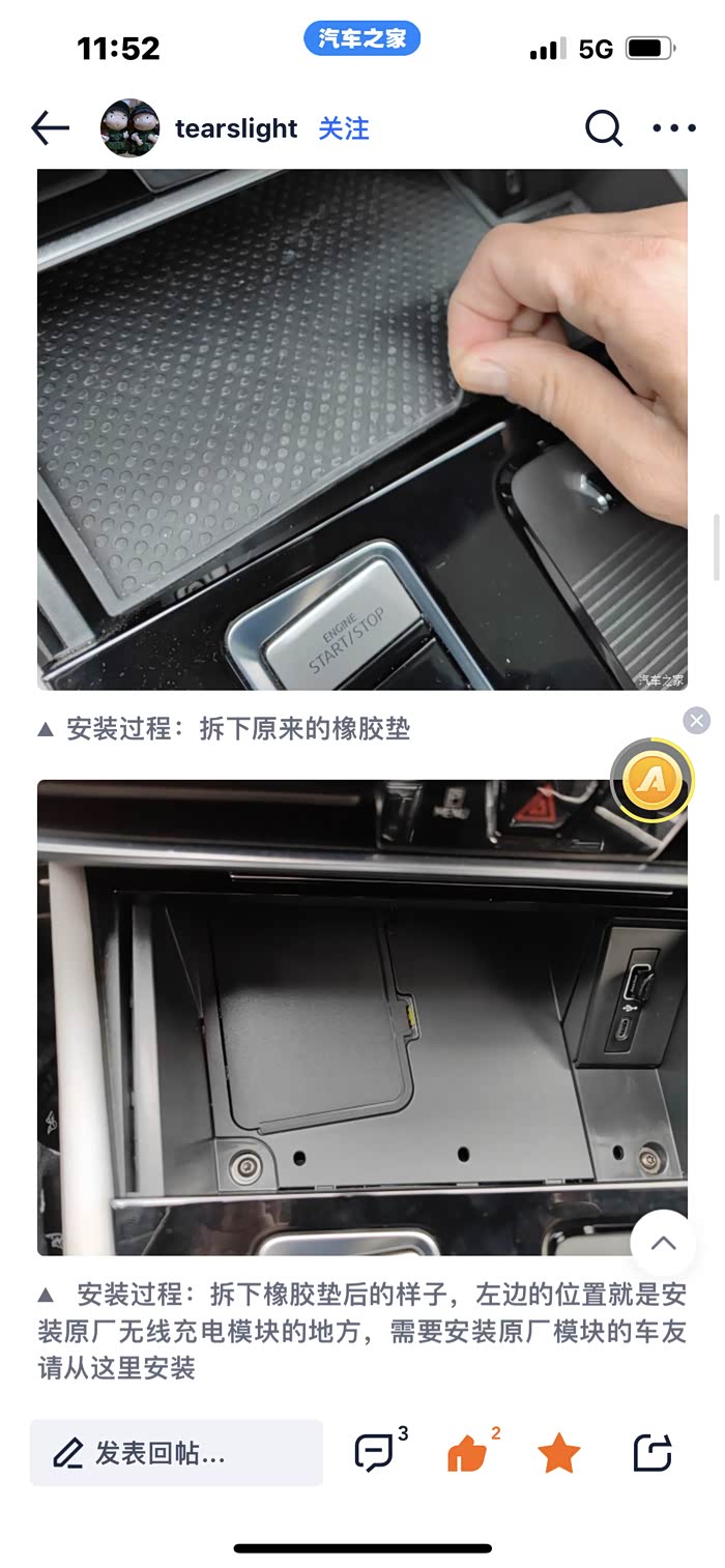

安装过程:拆下原来的橡胶垫
安装过程:拆下橡胶垫后的样子,左边的位置就是安装原厂无线充电模块的地方,需要安装原厂模块的车友请从这里安装
